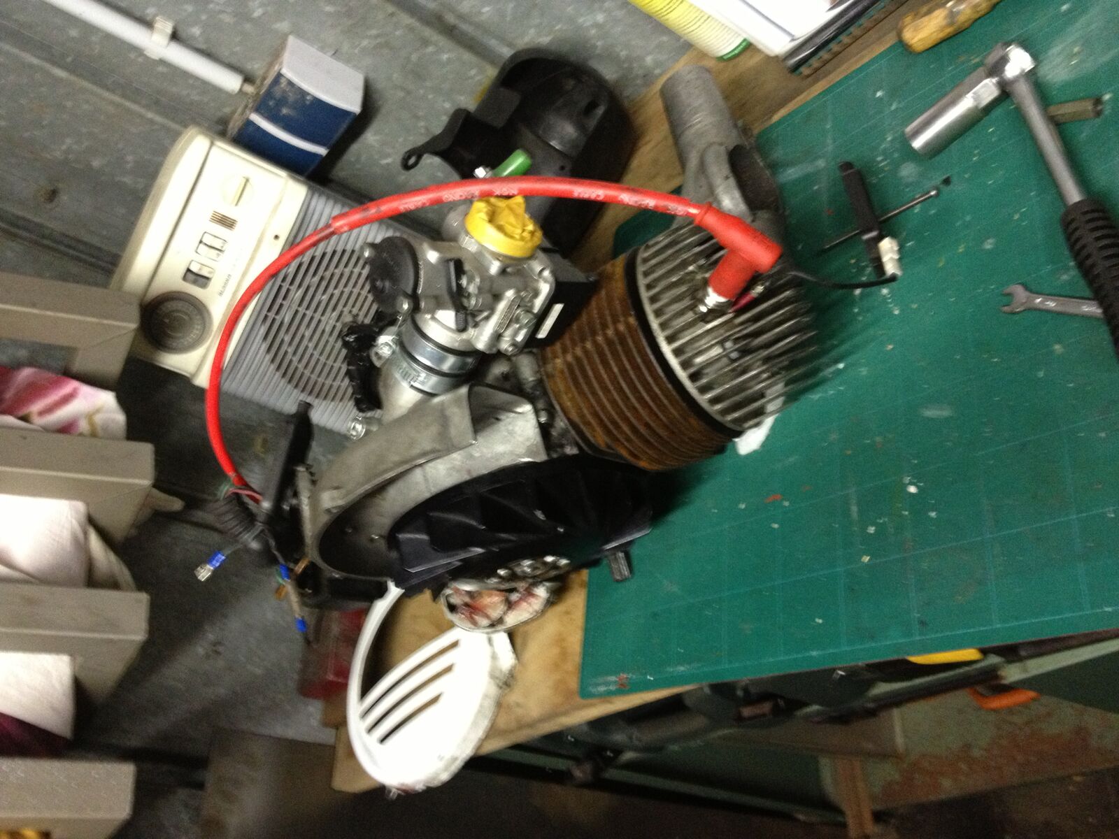

und würde den Keil weglassen, 180Grad verdrehen, anziegen und schauen ob se anspringt! Und wenn ja, dann
Beiträge von powerdrake4
Auf dem Bild ist kein Keil, das stimmt. Den setze ich aber vor der Montage des Polrades immer ein
...ab heute, oder schon immer? Kleiner Scherz, aber es gibt sonst keine logische Erklärung(zitiert Mr.Spock,Vulcanier)
ich seh keinen Keil? Rausgenommen?

Ich denke, es wäre jetzt vor allem mal wichtig, zielgerichtet vorzugehen.
Es wurden ja bisher ziemlich viele Ansätze gebracht, wo das Problem herrühren könnte. Einige davon hast Du ja auch bereits abgearbeitet.
Nun müsstest Du die Fehlersuche vervollständigen, um den Fehler weiter einzugrenzen.Mach uns doch nochmal ne Übersicht über alle Fehlermöglichkeiten, die bisher schon genannt wurden und was Du mit welchem Ergebnis bereits abgearbeitet hast.
Ich sage das aus dem Grund, da ich auch schon vor ähnlichen Problemen gestanden habe und erst mal 1000 Ideen hatte, woran es liegen könnte. Im Endeffekt wars was ganz Banales. Ob das bei Dir so ist, weiß ich nicht, aber eine strukturierte Vorgehensweise würde sicherlich helfen, dem Fehler schneller auf die Spur zu kommen.
Ich drück Dir die Daumen, dass Du bis zum Saisonstart mit der Möhre rumknattern kannst!
Gruß, Manuel

...könnte auch Falschluft sein, sprich wenn Du den Choke ziehst, fettes Du ja an und der Motor läuft und dreht hoch!
Wenn Du den Choke draußen läßt und Gas gibst überfettet er und geht aus! Wenn Du den Choke wieder reindrückst magert die Kiste ab und geht aus! Ergo steht evtl. das Membran offen; es ist ein Simmerring defekt oder der Choke- Hebel am Vergaser klemmt! Bei der Automatik könnte auch die Dichtung Ansaugstutzen(Papier) durch sein!
So 'ne Automatik ist ein wenig anders als die Schaltkisten, mußte bei der Karre von meiner Maus auch lange fummeln...
Teste mal was langsam "Gasgeben" bewirkt wenn se läuft...

...für die Automatik gibts doch weder ne Banane noch n Zylinder von Polini! Die Kiste von meiner Maus darf nur ca 10 Sek.mit Choke laufen, sonst säuft sie auch ab(die Vespe)! Erinnere mich damals ging der Choke öfter nicht ganz zurück und Sie hatte hin und wieder die gleichen Symthome! Evtl steht auch das Membran offen...Viel Erfolg!
