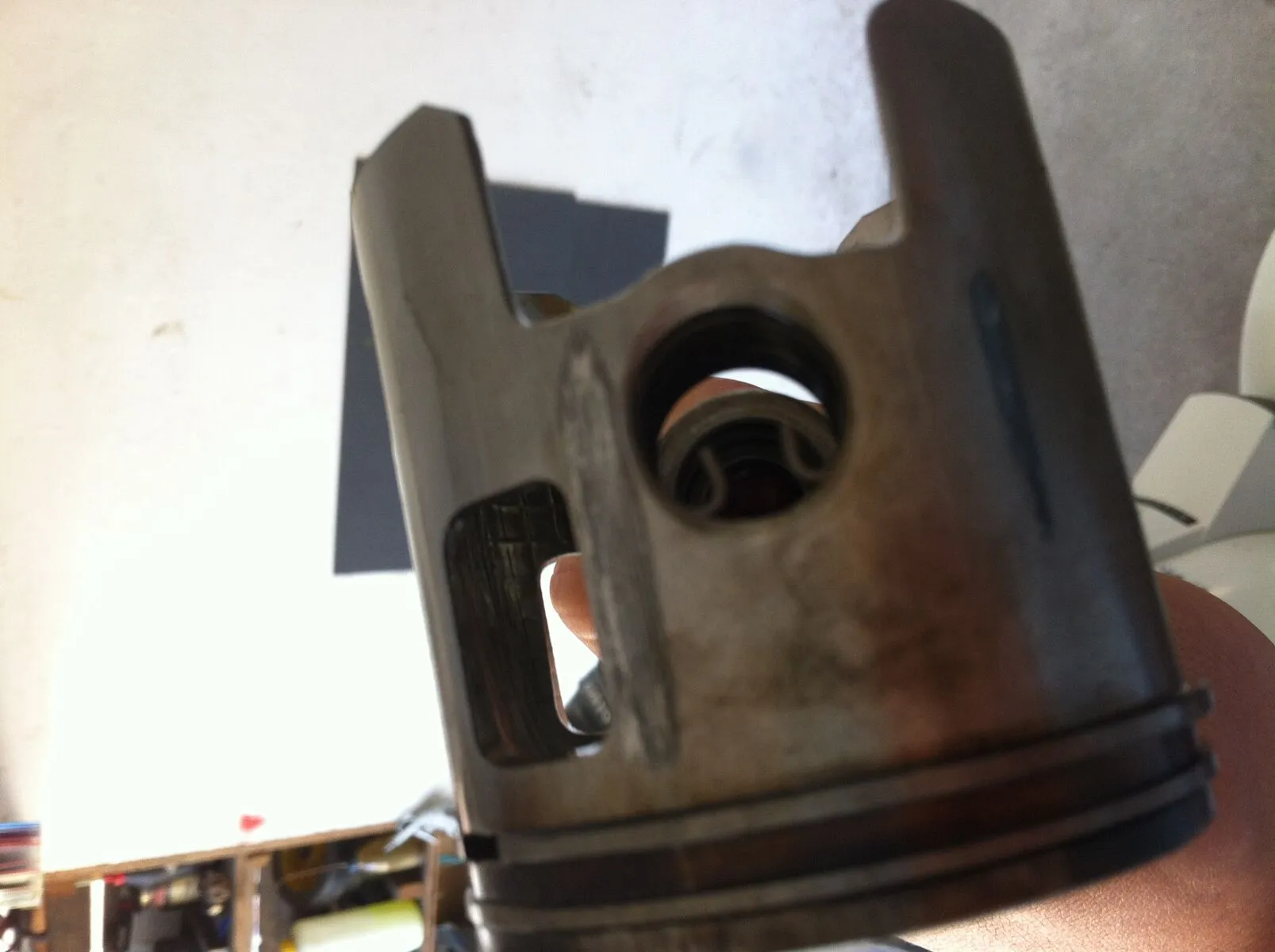

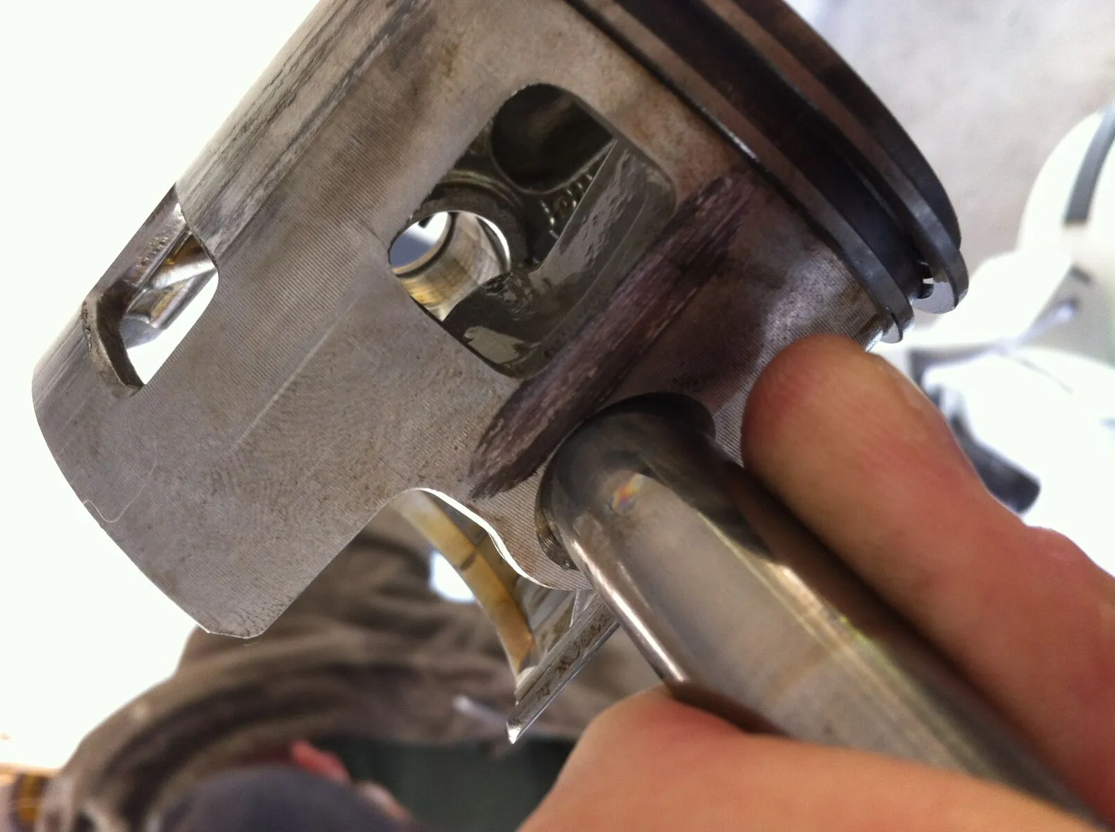

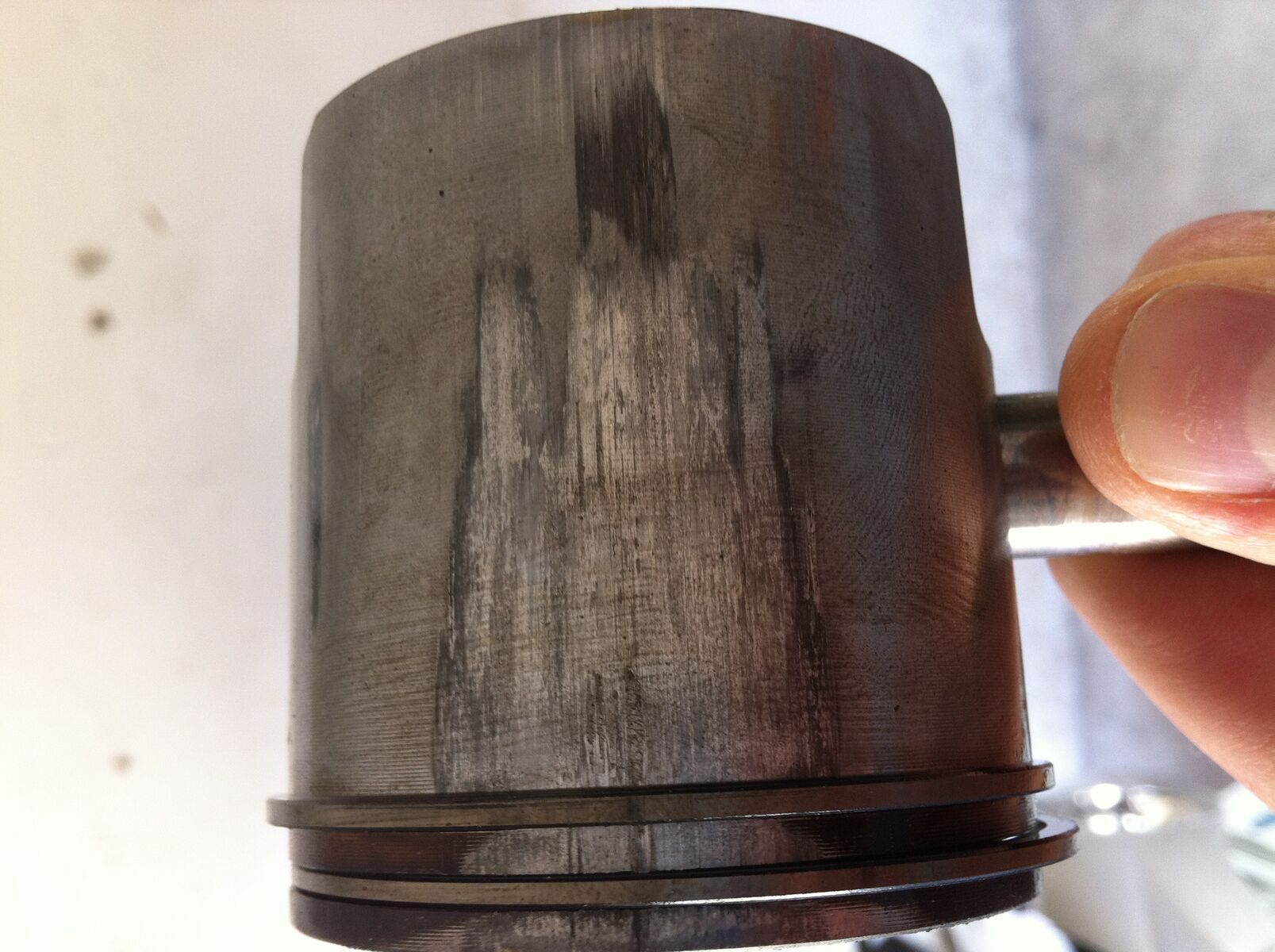

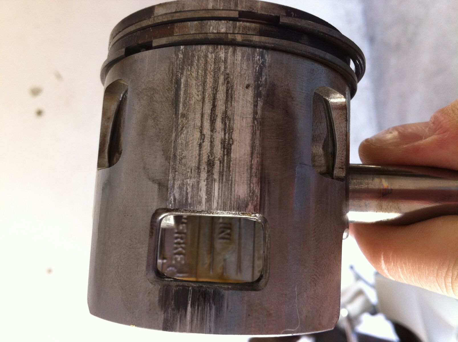

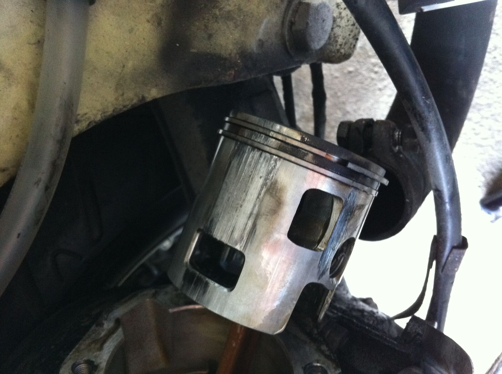

Vielleicht hab ich mich bisschen falsch ausgedrückt. Im Zylinder sieht man nur ganz leicht die Spuren wo der Kolben geklemmt hat, es steht im Zylinder nichts ab. Der Zylinder ist glatt!
Mein Kolben hat einen Durchmesser von 62,5 mm und mein Zylinder 62,7 mm. Ist ein pollini 177 ccm. Finde mit diesen Maßen kein Ersatz... Komisch!
Kann ich den Kolben noch weiter fahren wenn er nicht klemmt? Oder mach ich da mehr kaputt?
So, hab das ganze jetzt selbst in Angriff genommen. Tank raus und gleich mal gesehen , dass der Benzinschlauch eingeklemmt war... kann das für den Kolbenklemmer schon reichen?
Dann das Lüfterrad runter und mal nach dem Zündzeitpunkt geschaut, dabei fiel mir auf, das das Lüfterrad innen wo die Kontakte sind total schwarz ist. Hab das mit Bremsenreiniger sauber gemacht, jetzt springt sie an wie von selbst! Ein Kick und Sie ist da!!!
Anbei Fotos vom Kolben, kann man anhang dieser sagen warum er geklemmt hat? Muss der Kolben erneuert werden? Bin mit diesem jetzt noch testweise 30 km gefahren, auch Vollgas.... gab keine Probleme!!!
Zylinder hat nur minimal Riefen!
Also bis vor dem Werkstattbesuch lief sie unter Vollast mit diesem Setup!! Teilweise Kilometerlang mit Vollgas!
