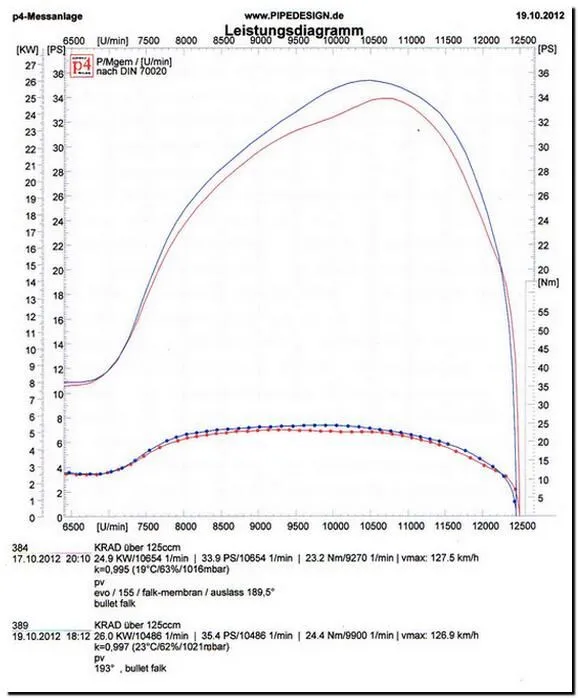

Gehäuse gesaugt das ganze. Direkt ist da einfach zu viel Potential. (s. Kurve oben)
Für einen Tourenmotor wünsche ich mir dann doch eher eine lineare Steigung. Die Kurve oben dürfte in der Stadt eher anstrengend zu fahren sein.
Grüße
Zapper
So Freunde das mit dem Motor habe ich mir noch mal durch den Kopf gehen lassen, besonders als ich eine aktuelle Kurve von dem Ding gesehen habe.
Das ist mir eigentlich schon viel zu viel Leistung für einen Tourenmotor und habe mich deswegen jetzt dazu entschieden, einen M160 zu verbauen. Ein Monozylinder ist für mein Vorhaben vollkommen ausreichend. Die 54er KW bleibt aber.
