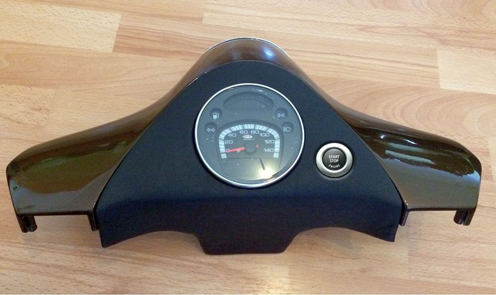

  • Digital Tacho Speedo 2.0 in Vespa PK 50 XL 2 einbauen.
    • BigMike
    • July 10, 2014 at 09:33
    Sowas vielleicht ;)
      • 104.98 kB
      • 1,000 × 596
      • 742
    • BigMike
    • July 9, 2014 at 17:34
    Hab grad schon in deiner Galerie geschrieben...
    Sieht echt gut aus für einen sonst so unschönen (milde ausgedrückt) XL2 lenker ;)
    Sehr sauber gearbeitet!
    Aber ich frage mich was das schwarze ist? Matt-Lack? Leder?
