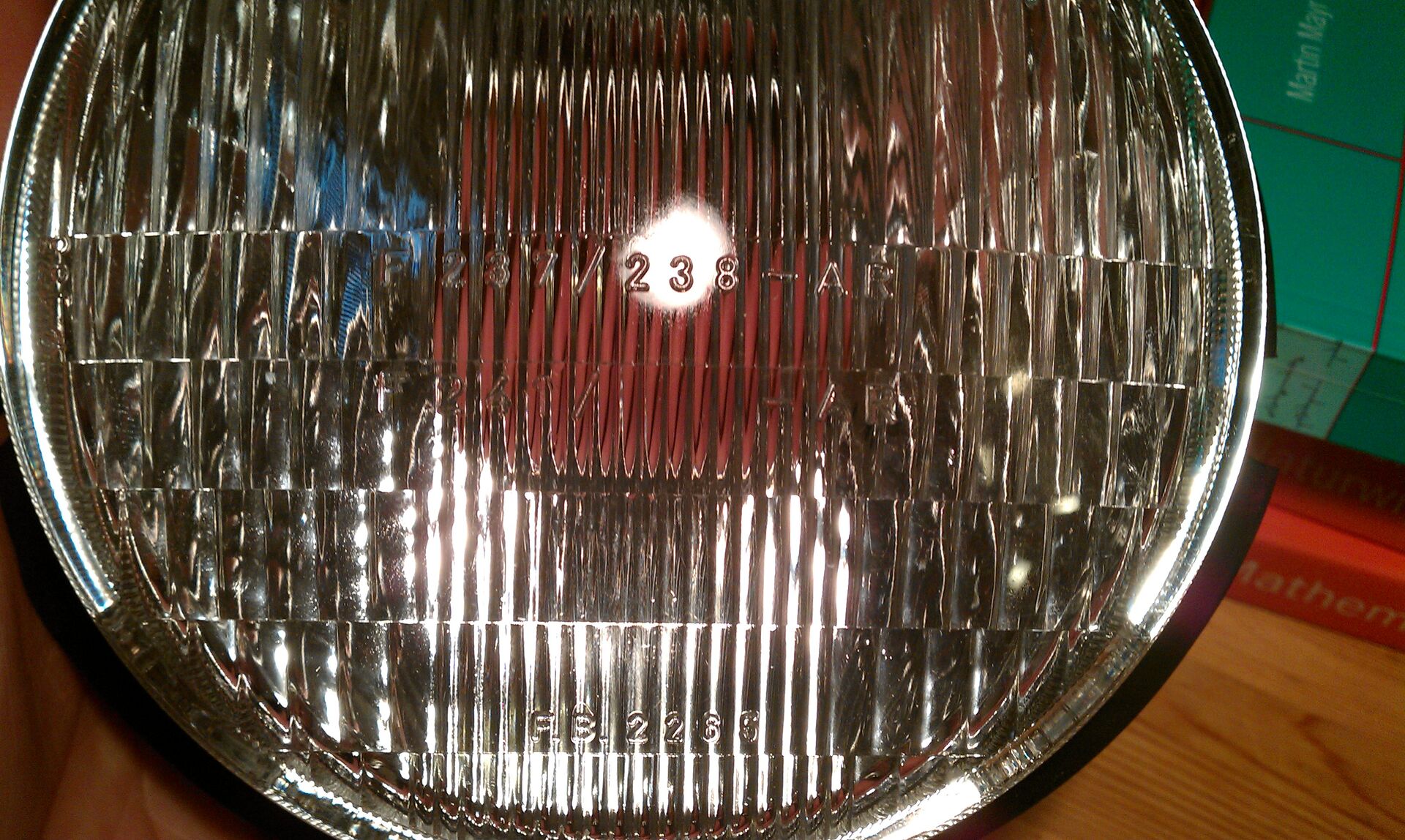

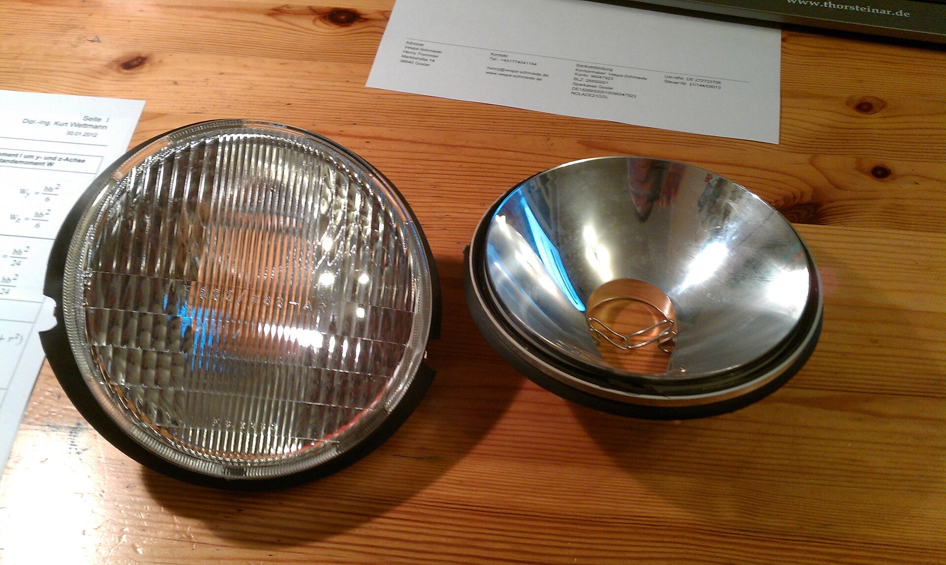

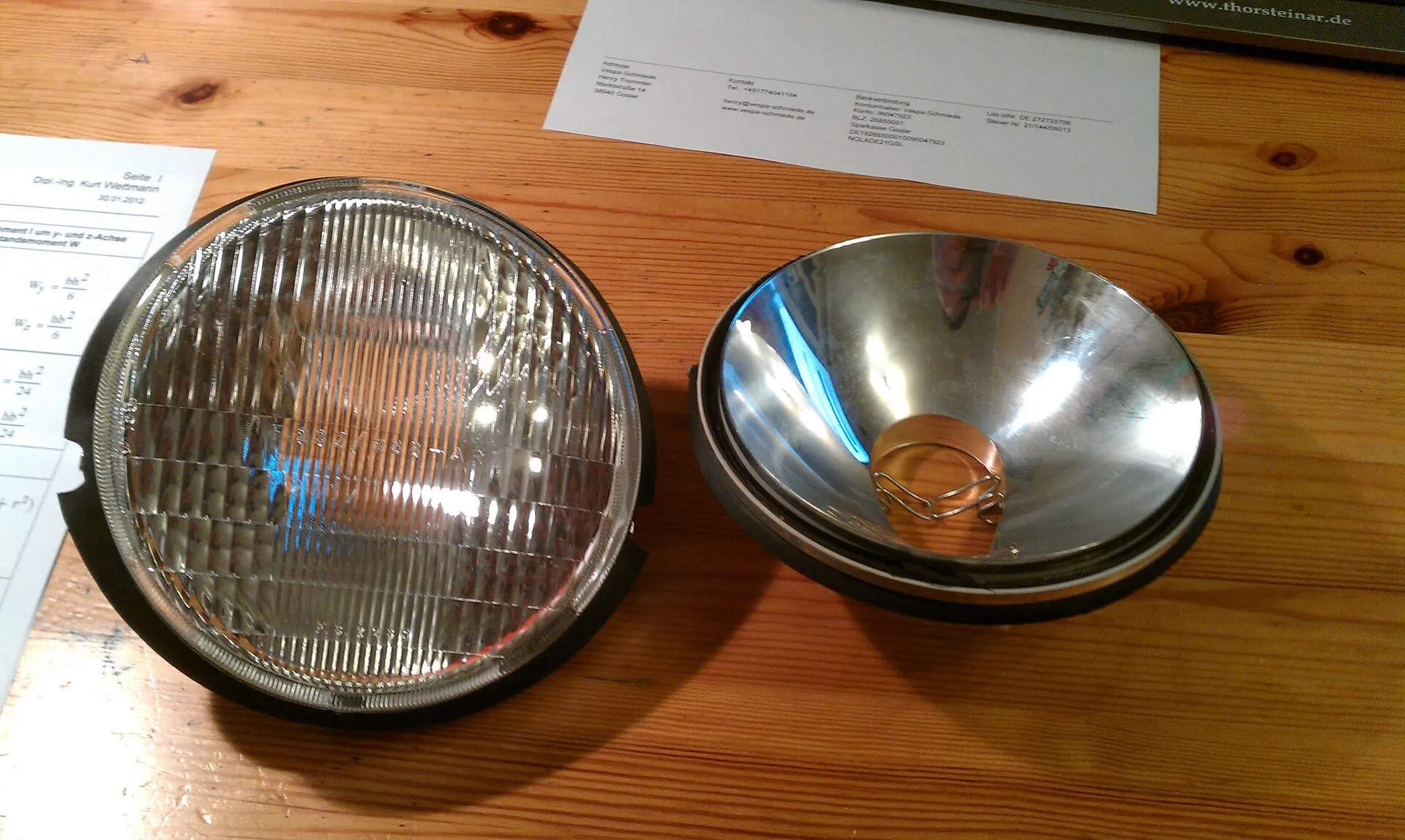

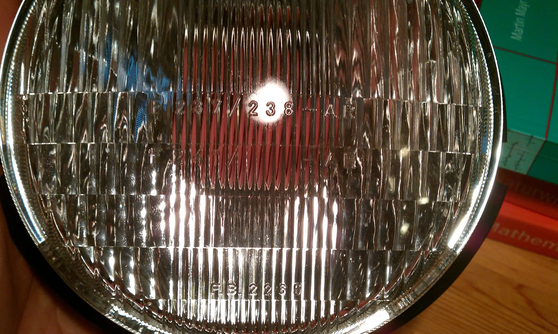

ja der kauf war mehr oder weinger ein versehen ich dachte s ist ein gebrauchtes teil das original ist, habs "neu" überlesen.... wo bekomme ich den einen guten scheinwerfer mit e prüfzeichen und ovaler aufnahme? bzw wo könnte ich den gebraucht kaufen?
Hallo
bin neu und brauche drigend rat. habe mir eine vespa pk gekauft, da ist mir während der fahrt das scheinewerferglas rausgefallen. Jetzt habe ich einen neuen Scheinwerfer gekauft der jedoch kein e-prüfzeichen hat also nachbau ist. Brauchen die 50er das überhaupt? Oder soll ich ihn zurückschicken?
vielen dank für rat
