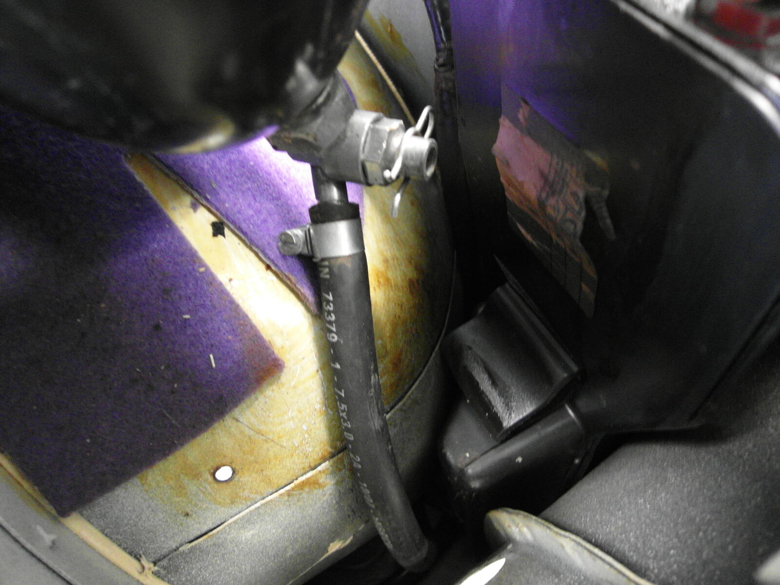

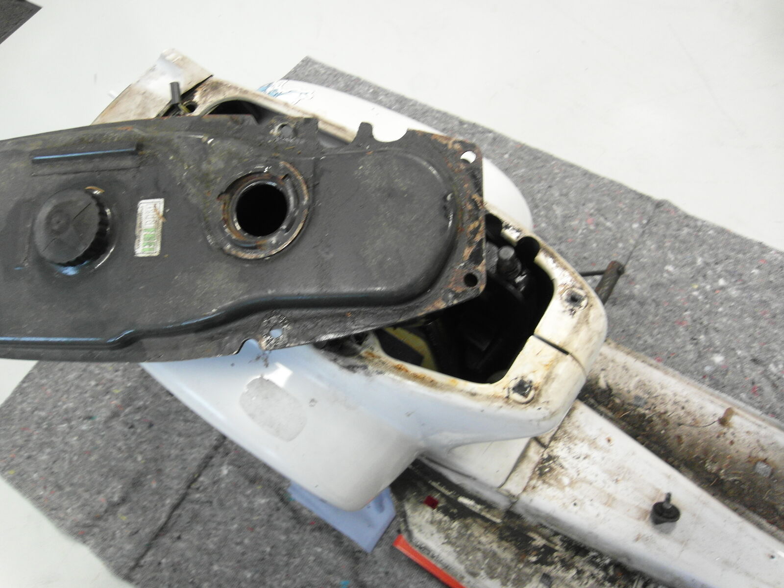

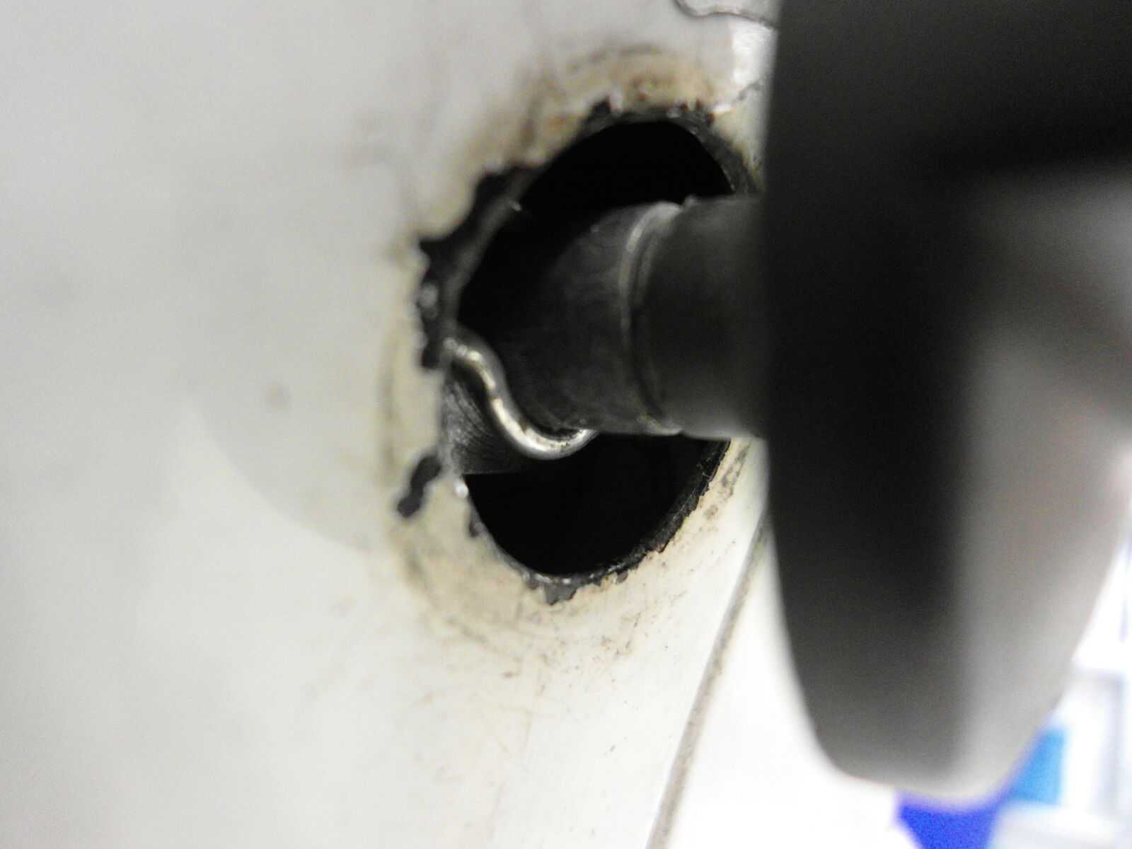

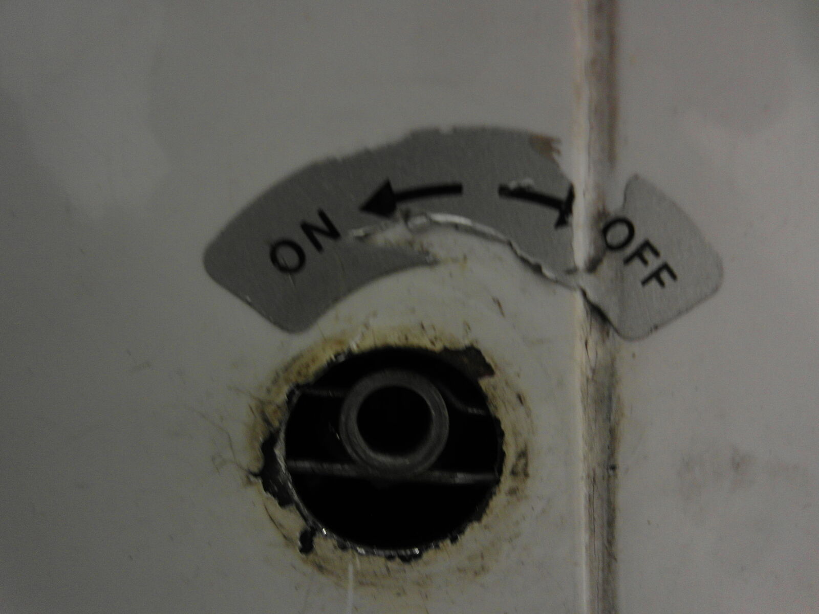

Hi Daniel,

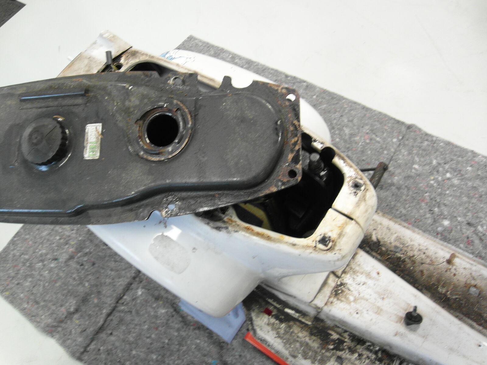

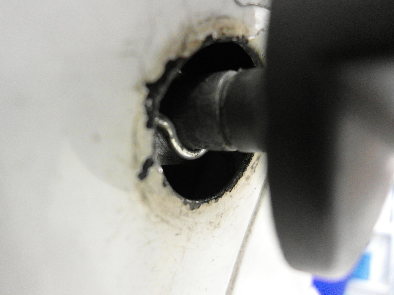

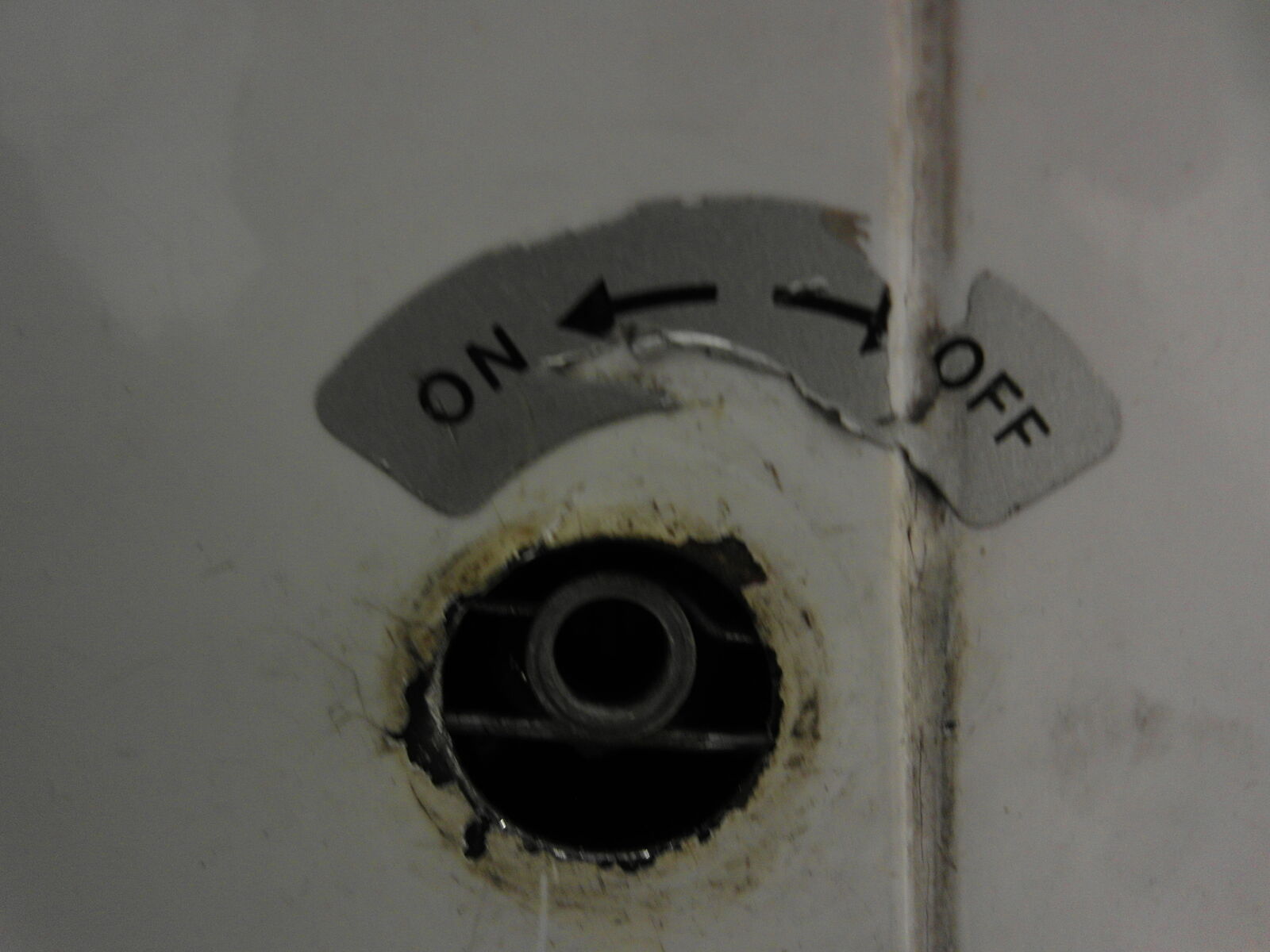

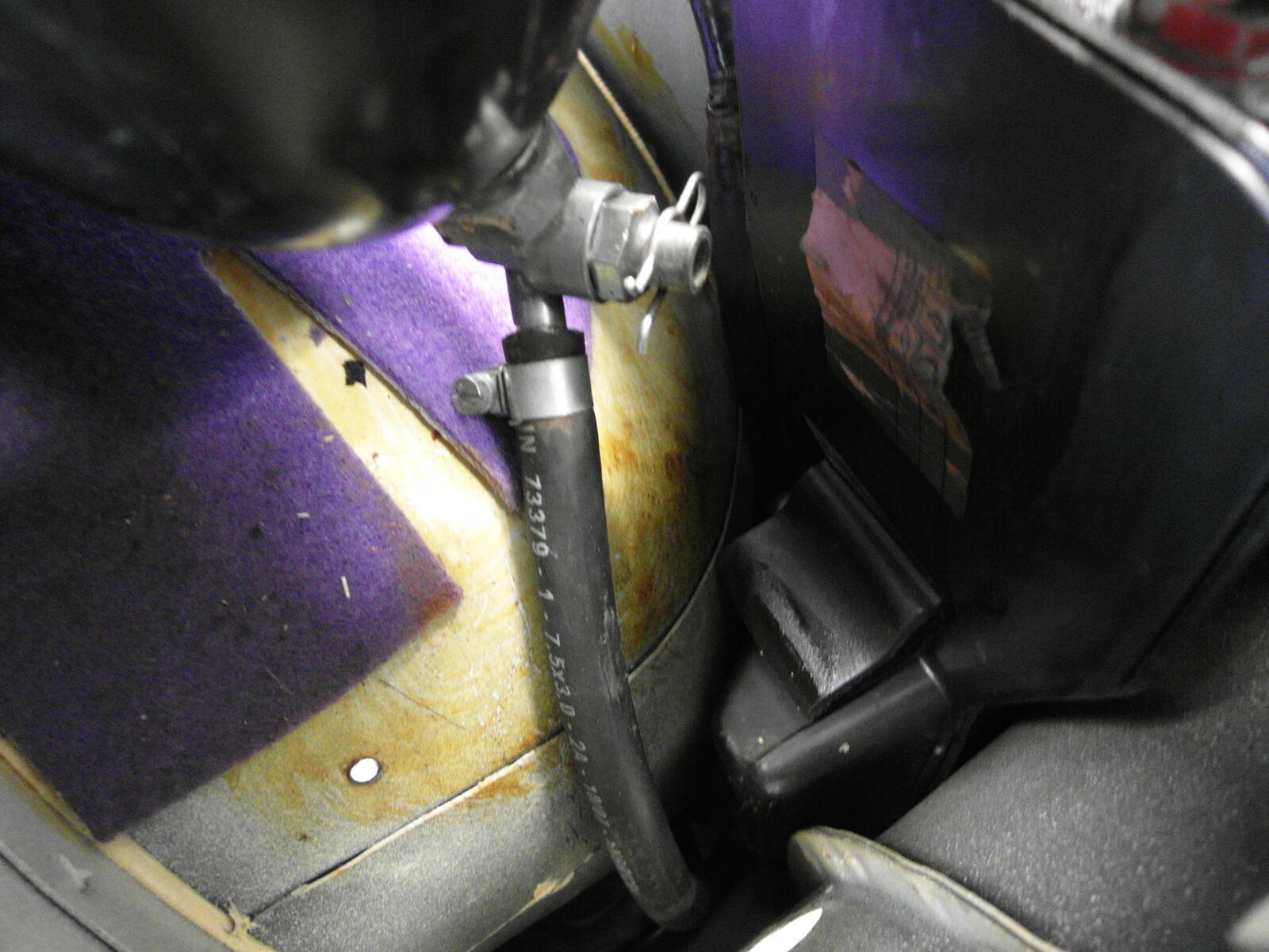

um den Benzintank abzubauen, musst Du zunächst den Drehknopf vom Benzinhahn abnehmen. Dazu musst Du das "Dichtungsgummi", das hinter dem Hahn sitzt rauspopeln und den Tank oben am Rahmen schonmal losschrauben. Die Steckerverbindung zwischen Füllstandsgeber und Bordelektronik ebenfalls trennen.
Dann kannst Du entweder mit einem entsprechenden Spezialschlüssel hinter den Drehnknopf "fassen" und den dort vorhandenen Sicherungssplint entfernen, oder Du nimmst ne Spitzzange und etwas Geduld, damit geht's dann auch. Dann kannst Du den Drehknopf abziehen und den Tank ein Stück herausziehen. Du siehst dann den eigentlichen Benzinhahn mit Benzinschlauch. Löse die Schelle und nimm den Tank heraus. Der Benzinhahn kann dann herausgeschraubt und inspiziert werden. Achja...VORHER BENZIN ABLASSEN!!!

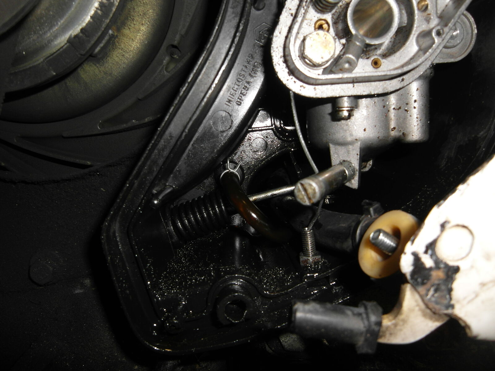

ZitatAber wenn Ich den Chok ziehe Startet si nicht Stelle ich es auf die mittlere Einstellung geht sie am. Und wenn ich den dann rein mache rennt sie los. Und wenn ich den ganz raus zihe will sie aus gehen.
Normalerweise solltest Du im kalten Zustand den Choke komplett ziehen, die Vespa starten, ein paar Meter fahren und den Choke dann wieder reindrücken können.
Dass sie ausgeht, wenn Du während der Fahrt den Choke ziehst ist "normal"...macht meine auch. Dass sie nur mit halb gezogenem Choke startet, könnte in der Tat etwas mit einem falsch eingestellten Vergaser zu tun haben.Bitte mach mal ein paar Bilder von allem, dann können wir evtl. etwas gezielter helfen

P.S.: Ich hab mal ein paar Bilder vom Tankausbau angehängt. Vielleicht hilfts was.

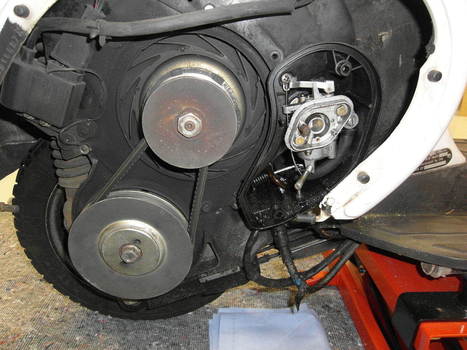

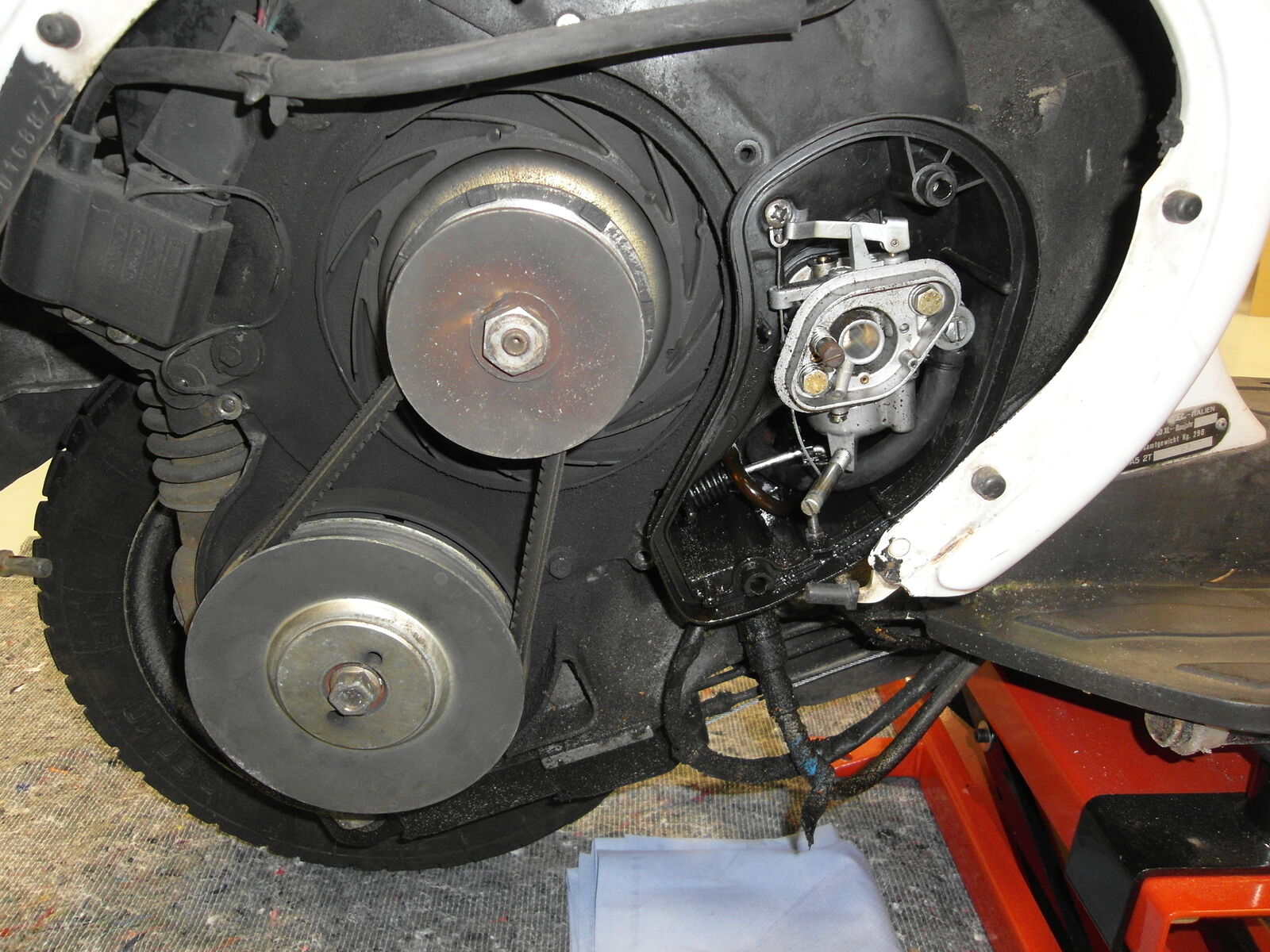

Dafür, dass der Riemen schon 20 Jahre aufm Buckel hat sieht er noch ganz gut aus finde ich...

Getriebe aufmachen und neu abdichten ist ja mit überschaubarem Aufwand verbunden. Wird wohl nicht viel helfen, den Schritt zu unternehmen. Dass dazu der Motor raus muss ist natürlich extremst doof!

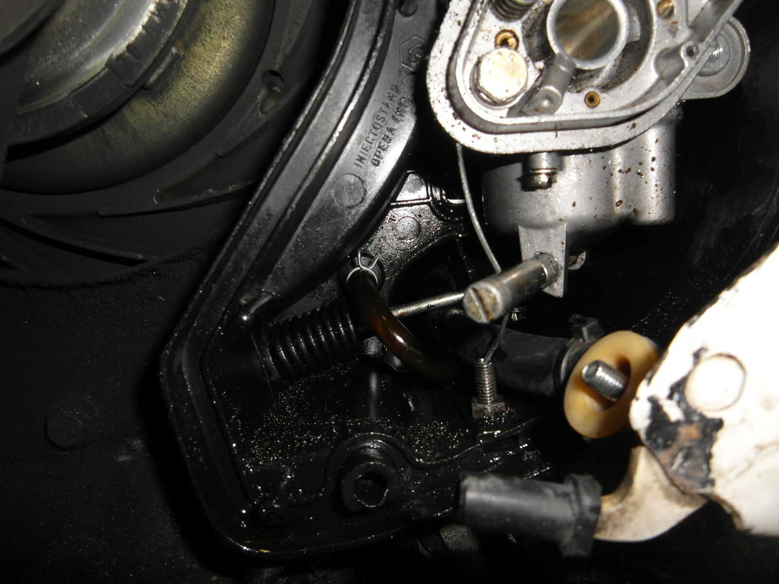

Wenn keine der Welle ihren ihr angestammten Platz verlassen hat, dann blockiert irgendetwas die Bewegung. Wenn ich mir das von Dir weiter oben gepostete Bild so anschaue könnte man vielleicht vermuten, dass dieser Arm aufm Kickerritzel was damit zu tun haben könnte.Ich habe mal eben bei der Google Bildersuche "pk plurimatic getriebe" eingegeben und bin auf folgende Page gestoßen: Link
Im Beitrag weiter unten sind zwei Bilder vom geöffneten Getriebe zu erkennen. Dort sieht auf den ersten Blick alles so aus wie bei Dir würde ich sagen.Ich wünsch Dir auf jeden Fall viel Erfolg bei der Ursachensuche und sieh es mal so: Wenn Du den Fehler findest und beheben kannst, darfste erstens mächtig stolz auf Dich sein und zweitens kannst Du anderen Leuten helfen, wenn sie ein ähnliches Problem haben. In diesem Sinne, RAN AN DEN SPECK
Schau mal hier: Link
Da sieht man das glaub ich ganz gut, wo es rauskommt. Un ja, der Zug muss dann wohl durch den Gummibalg durchgezogen werden

Hier mal Bilder, wie das bei mir verläuft. Evtl. bei Dir ähnlich?
