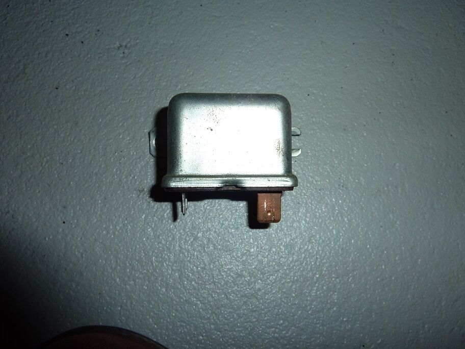

    Zur zweiten Frage: Was ist dieses Teil (Foto im Anhang 2) Ist das der Hupengleichrichter? Welcher defekt sein könnte?

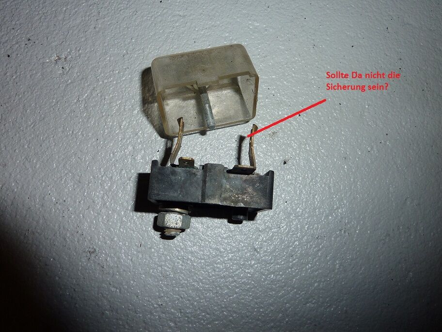

    Nun noch zum dritten Bild: Ich nehme an, dass das der Sicherungshalter ist. Sollte dort nicht eine Sicherung drin sein?
