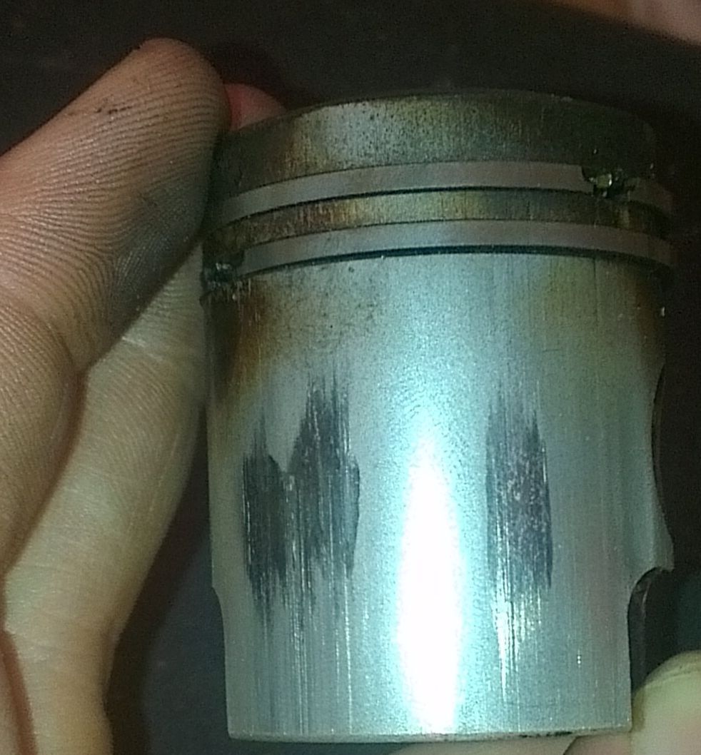

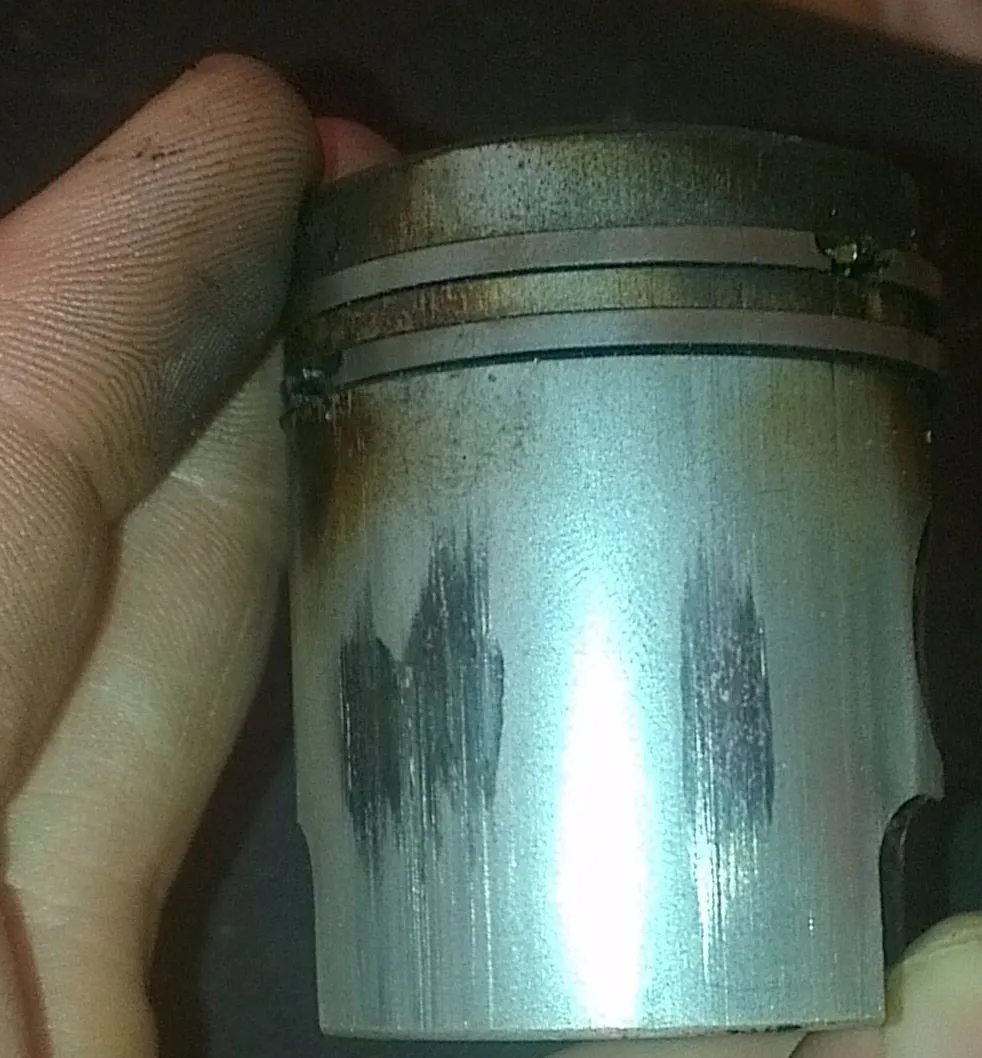

    Hab jetzt mal ein Foto gemacht, die Riefen sind an der Auslassseite die linken sind mit dem Finger fühlbar den rechten spürt man nicht.
    Kann ich die linken nicht einfach mit ganz feinem Schmirgelpapier glätten und dann wieder rein damit?
    Im Zylinder ist nichts verkratzt, ich fühl zumindest nichts. und die Kolbenringe haben auch nichts abbekommen.
    Der zerkratzte Teil trägt ja auch nicht zur Kompression bei, oder nicht?

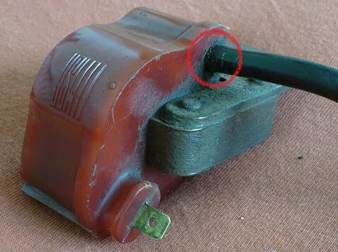

    hab jetzt hier lesen können, dass der kondensator und die zündspule oft die schuldigen sind, auch wenn sie "läuft".
    deshalb zu den fragen:
    - ich hab diese zündspule kann ich auch die hier vom scootercenter verbauen? (wohn da in der nähe)
    - wie kann man die zgp ausmessen... sorry aber ich find dazu nix bzw. versteh das nich... es ist eine mit drei spulen, find dazu auch keine werte... und weiß nicht wie ich vorgehen muss.
    - die zündspule kann man überhaupt nicht ausmessen, so wie ich das gelesen hab, weil das dicke kabel da eingegossen ist?! und werte hab ich immer nur für die "blackbox" gefunden.. aber das ist doch für diese kontaktlosen oder?
    - meint ihr mit nem neuen kondensator und zündspule sollte die wieder laufen? und ma ne neue sofitte für die erdung einbauen^^ ?

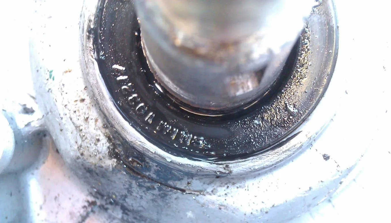

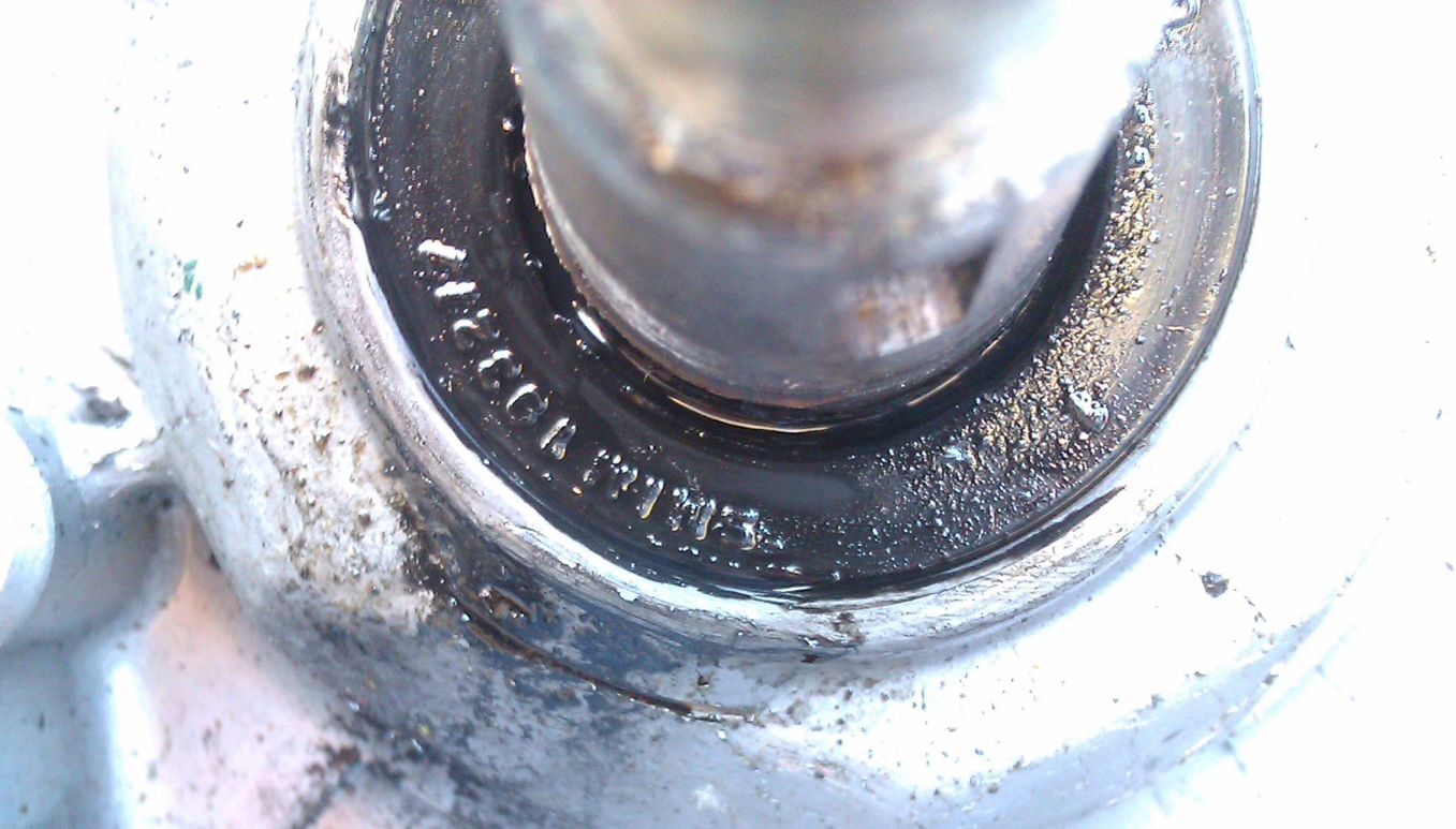

    Nachdem ich den Motor erstmal von seiner zentimeterdicken Ölschlammdreckekelschmiere befreit hatte gings dann los. Als ich das Öl abgelassen hab, hat's schonmal stark nach Sprit gemüffelt. Das nächste war dann, dass dieses Rohr da im Kupplungsdeckel, wo das Öl zwischen den Motorhälften durchläuft, mit so ner Art Granulat verstopft war.
    Als die Motohälften dann irgendwann mal auseinander waren stellte sich heraus, dass die Kickerstartergummis das Granulat waren 8| . Was noch übrig war, waren die Gummiteile, die zur Befestigung da reingesteckt werden. Naja dementsprechend sahen bzw hörten sich die Lager an. Vom Siri an der Kurbelwelle war der innerste Ring, wenn mans ma so nennt, nur noch zur Hälfte da. Und zu guter letzt, nachdem ich die Antriebswelle, die sich nicht von Holz und Hammer beeindrucken ließ, mit dieser wirklich gut funktionierenden Methode: antriebswelle ausbauen mal anders pk ausgepresst hatte, hab ich beim kupplungskorb bemerkt, dass das zahnrad eiert. also auf und ab entlang der achse so um 1mm etwa, vllt auch 2mm. kann man den nochma nehmen? :rolleyes:
    joa soweit so gut.. oder auch nicht ;)
    edit: die kurbelwelle steckt immernoch in der lima-seite, weil die sich auch nich von heißmachen und holz und hammer beeindrucken lässt. hat jmd noch ne idee wie man die auspressen kann? der rollerladen hier will das nich machen, weil die das noch nie gemacht haben oder so ?( ... und bei nem geöffneten motor schon gar nich

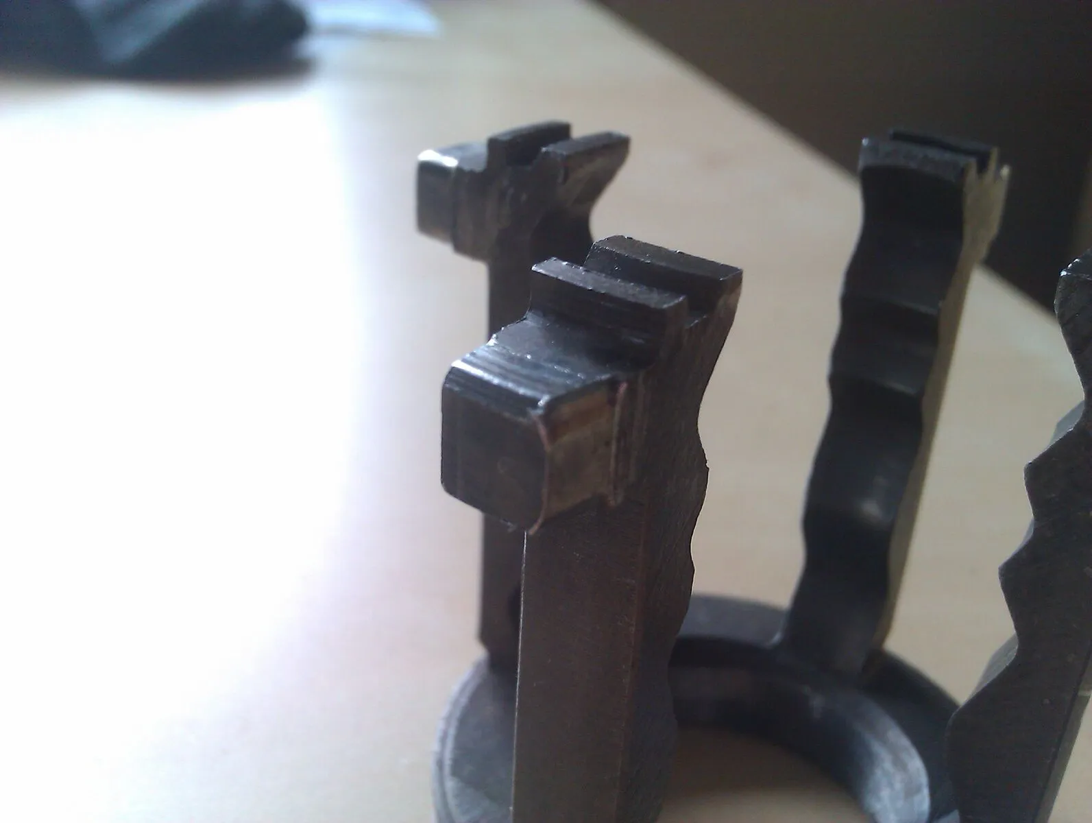

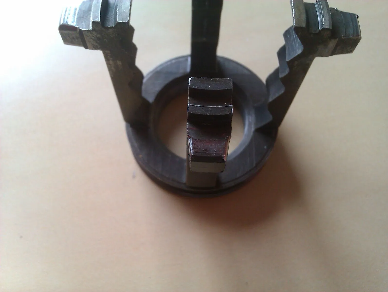

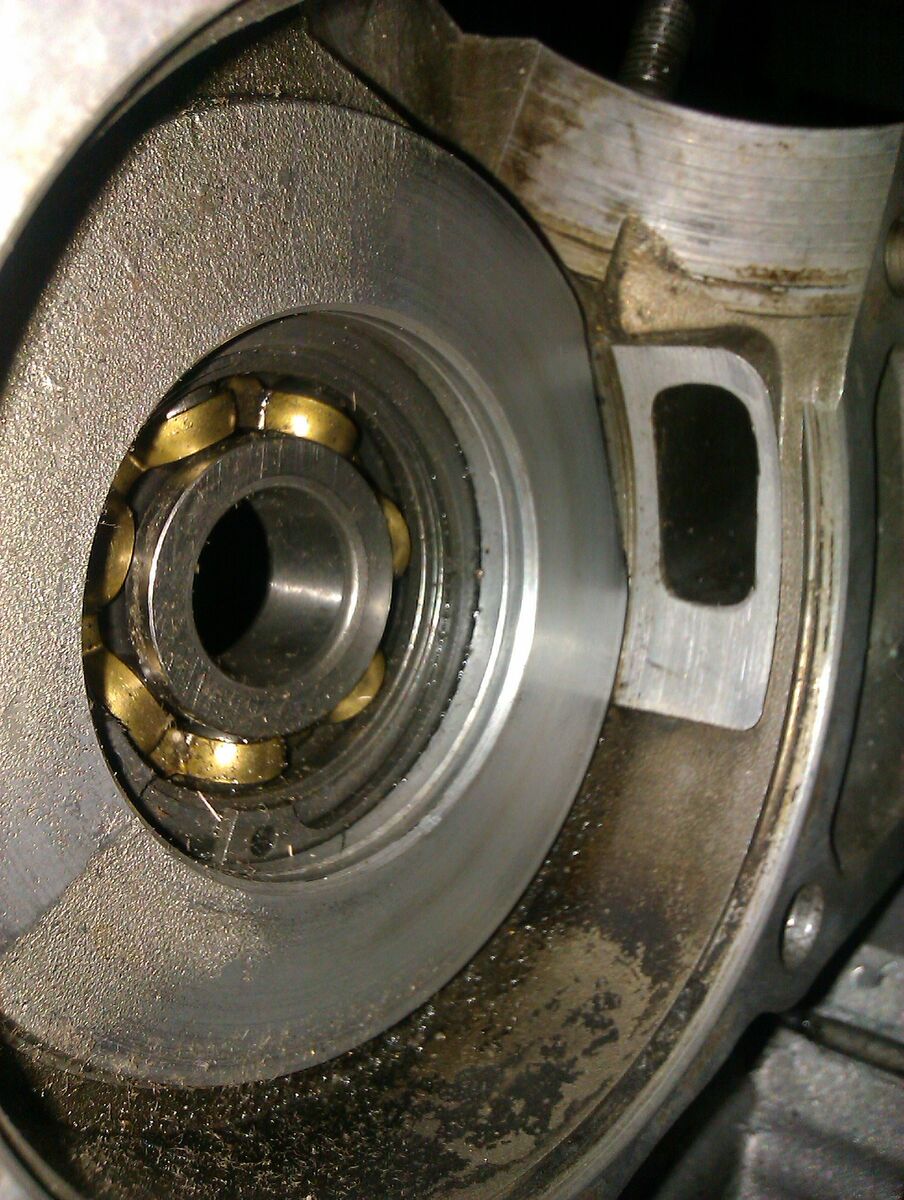

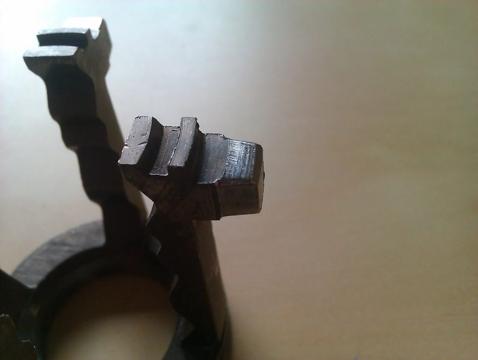

    hab noch ein bild von der drehschieberdichtfläche (der wie ich find echt gut aussieht) und ein paar von der schaltklaue gemacht, vllt könnt ihr mir ja sagen ob ich ne neue brauch. sieht aber schon recht abgerundet und geschliffen aus.

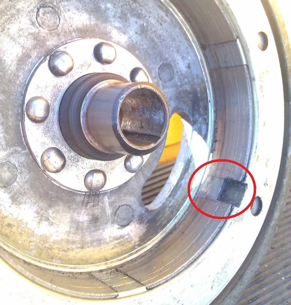

    Und beim Polrad ist auch was abgebrochen.. ist das ein Magnet? wenn ja, hat das doch bestimmt negative Auswirkungen auf die Zündung oder?
    Naja, hab jetzt mal den Motor rausgenommen und werd den überholen.
    Der hat ja auch schon 15tKm auf der Uhr und so dicht is der ja offensichtlich nich mehr ;)
    Wenn jetzt noch einer weiß, ob ich ein neues Polrad brauche, bitte nich geheim halten :)

    Und Drehschieberdichtfläche 8| is dass das wo man draufguckt wenn der Zylider runter is? also dieses Rad an der Kurbelwelle? Werd ma den Kollegen fragen der weiß das bestimmt ;) und hat vllt auch noch n paar andere HDs. Läuft auch eigentlich kein sprit raus. Montag krieg ich auch noch einen neuen (alter) Vergaser. Werde dann berichten, ob sich was geändert hat.
