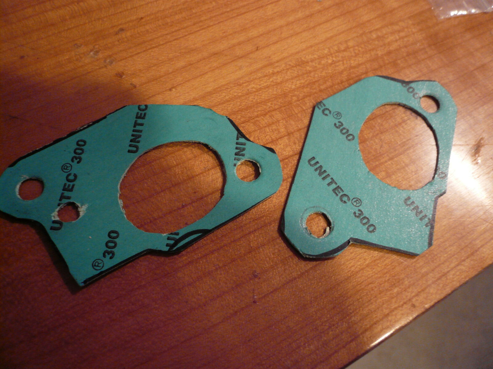

    so, den Vergaser Eben gefräst! Vergaserwanne ebenfalls innen und aussen gefräst! Eigene Dichtung geschnitzt, alles nochmal im Ultraschall. Zusammengebaut und schon bei ca. 6Nm hängt der Gasschieber:-( Also zieht sich dieser Sche... Vergaser immer noch krumm.
    Probefahrt verlief ganz gut, zumindest obenrum gings ganz gut (124HD) Untenrum dauerts ein bissi, so über viertel Gas geht sie erst richtig los. Ich denke entweder immer noch falschluft oder ND zu mager!
    Habe nochmal den Vergaser runter und unter die Ecken(Stehbolzen) noch extra Papier Dichtung unter gelegt, somit verzieht sich der Vergaser nicht ganz so nach aussen. Jetzt gehts bis 11Nm.

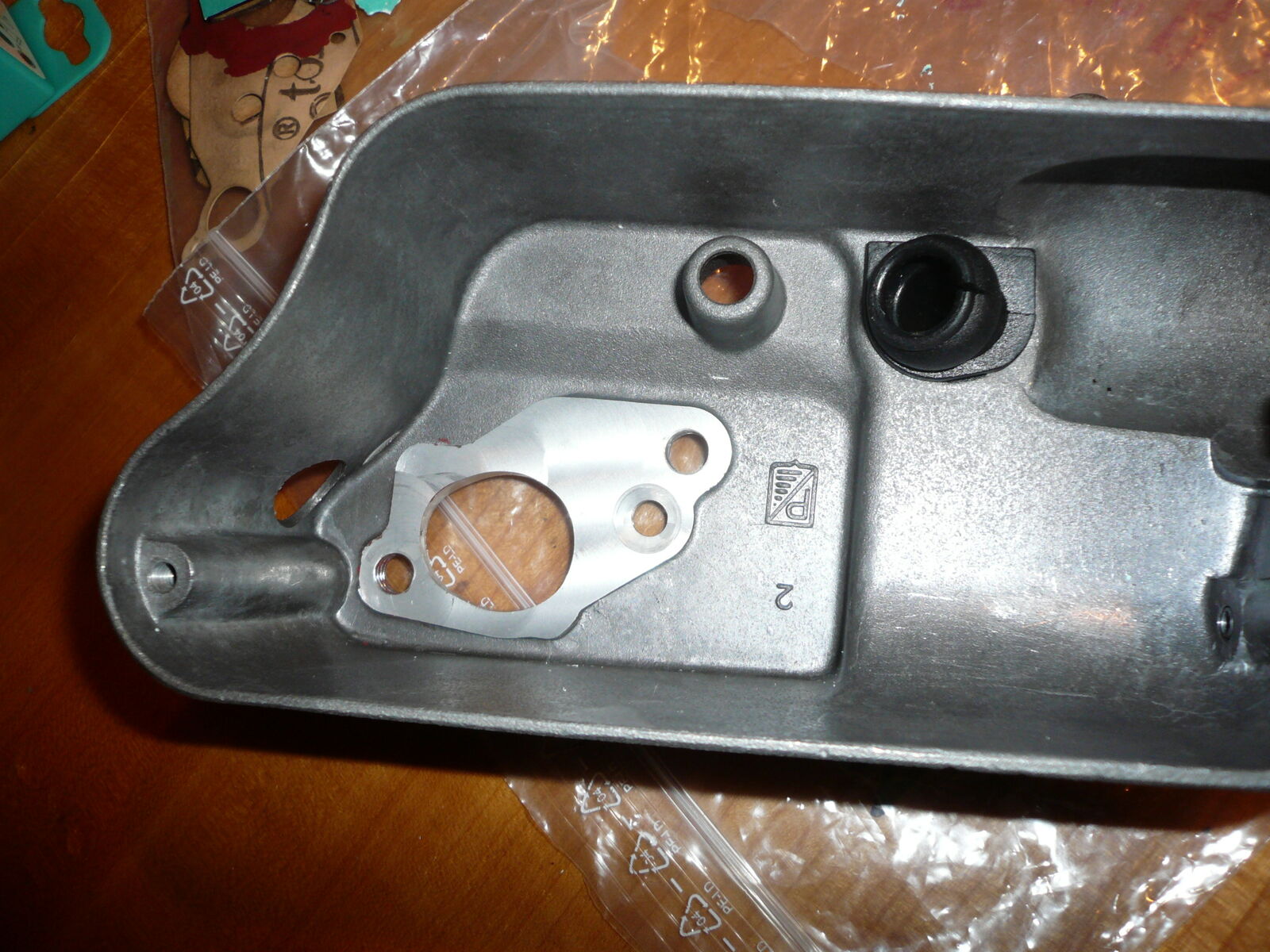

    nahm sie nur zögerlich Gas an und kam kaum vom Fleck. Ich machte mich
    auf die Fehlersuche und es war wohl die Vergaserwanne die nicht eben ist
    und dadurch falsch Luft zog. Habs abgezogen und mit Dirco abgedichtet
    und die Kiste rannte jetzt untenrum gut.
