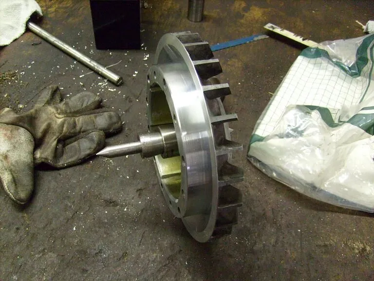

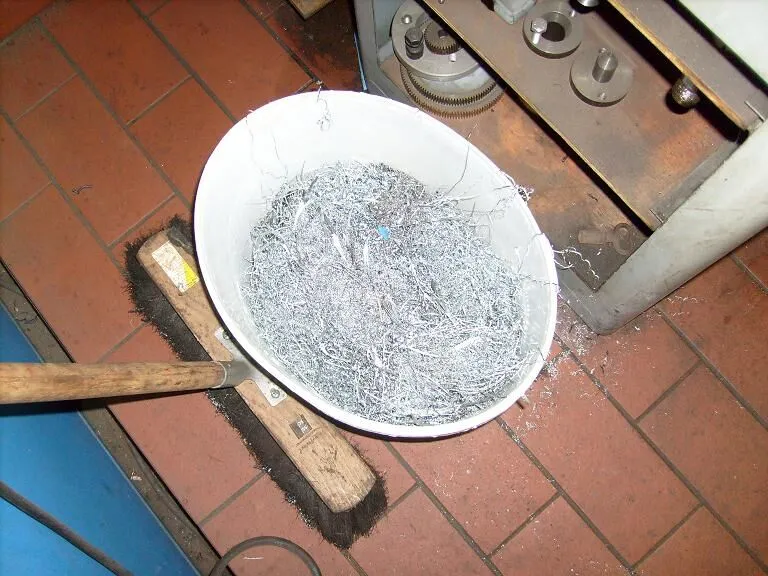

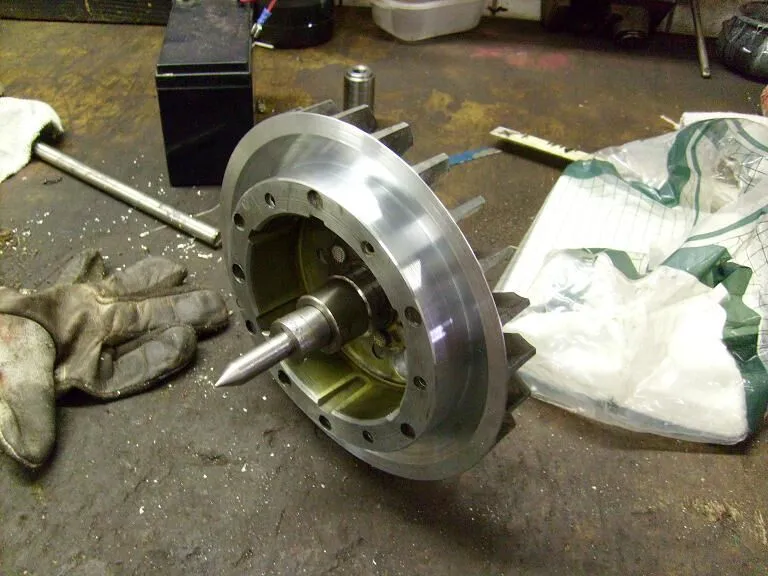

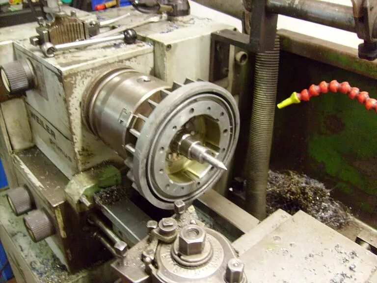

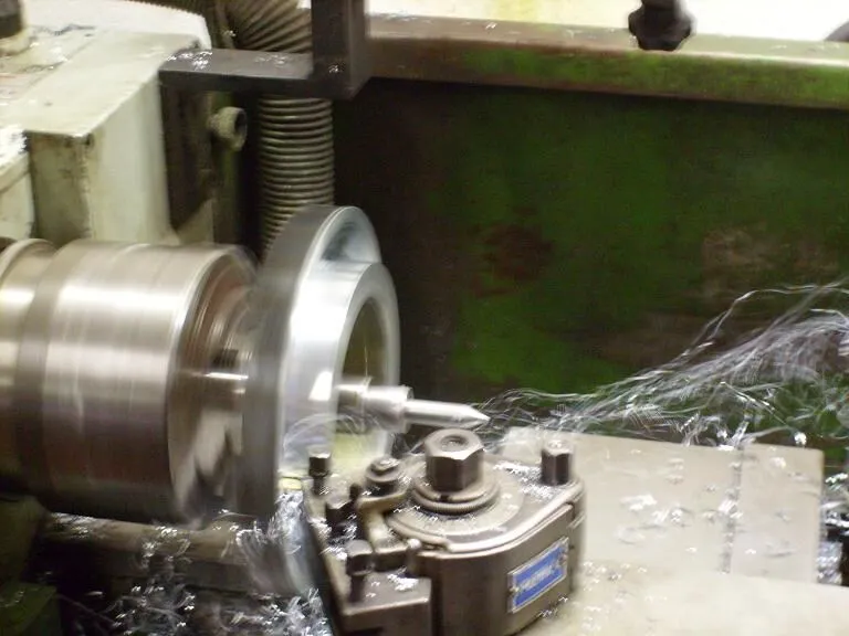

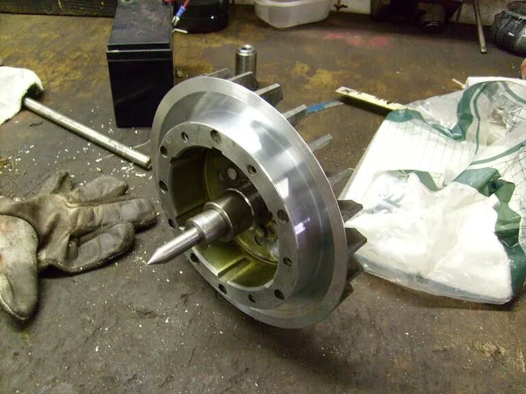

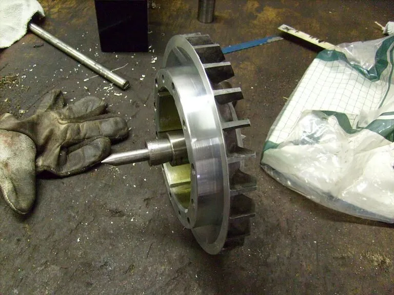

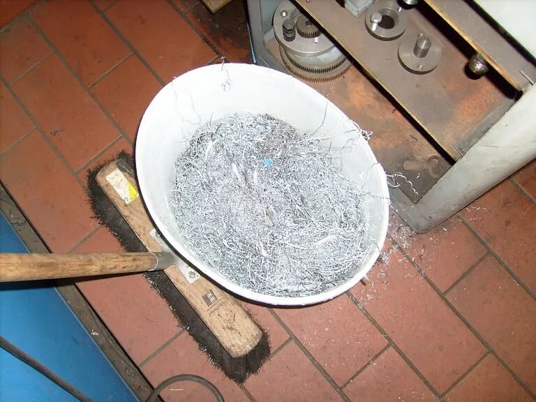

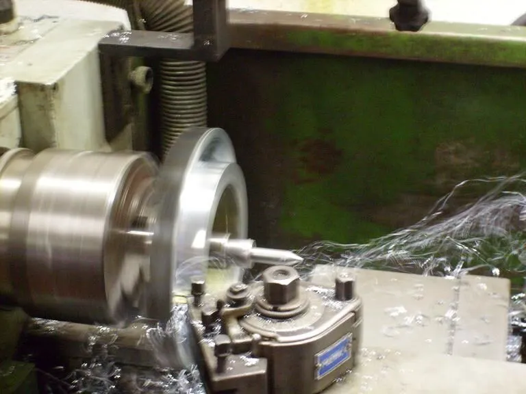

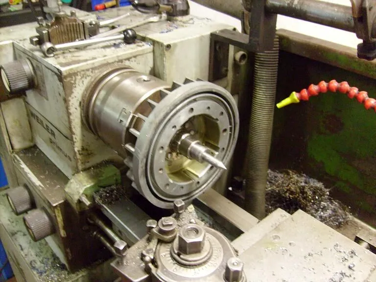

so nach dem ich Ferien und vieeel Zeit habe, bin ich das Projekt nun mal angegangen es dauerte aber wesentlich länger als gadacht (mit dem Spezialwerkzeug Anfertigen und Wuchten 2 Tage).
aber das Abdrehen ging dann recht gut, ich habe fast 900g wegbekommen
zum Wuchten habe ich mir eine Stange mit dem Lüra Konus in der mitte gedreht und diese an beiden Seiten mit Spitzen versehen, dann habe ich an zwei großen (M12) schrauben eine zentrierbohrung gemacht.
Alles zusammen wurde an einem Gestell so verschraubt das die beiden Spitzen (von der Konus-stange wo das Lüra drauf ist) in die beiden Zentrierbohrungen der Schrauben greift, dann noch ein wenig WD40 drauf und die Reibung ist fast Null.Zum Wuchten habe ich auf der gegenüberliegenden Seite noch eine "Nierchen" form ausgearbeitet (Bohren und feilen) und diese dann noch ein wenig an einer seite ausgearbeitet bis das Polrad an jeder stelle still stand. (die kann man schön mit einem zweiten Gummi verschließen)
ich denke mal das es sehr genau ist da es jezt aus der Ruhe auf ein 5g Autoreifengewicht auspendelt
An dieser Stange habe ich übrigens noch ein Gewinde geschnitten und mit einer gedrehten großen Rundmutter das Polrad in der Maschine gespannt, ging super
Ganz glatt is die Aktion natürlich nicht gelaufen, beim Bohren ist das Scheißding einmal aus Dem Stock gehüft und hat sich zwei Flügelchen zur hälfte abgebrochen
aber das war ja vor dem Wuchten, also nur ein kleiner Schönheitfehler.Leider hab ich von der Ganzen Wuchtaktion keine Bilder gaymacht :pinch:
aber hier schon mal die Bilder bei und nach dem Ausdrehen:
nicht kleckern, sondern klotzen!:
Das Ergebnis
