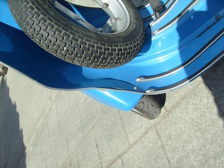

    hast du schonmal daran gedacht die backe vllt selbst auszubeulen? lack
    warm machen und dann mit dem gummihammer. hab so eine 20cm durchmesser
    beule aus meinem beinschild perfekt rausbekommen und der lack (ori) is
    auch nich zu schaden gekommen.

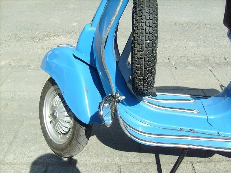

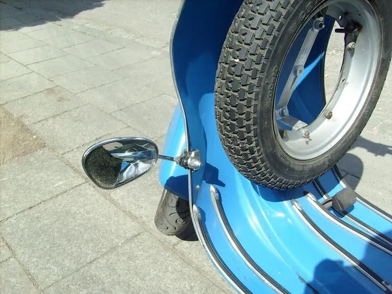

    • deereper
    • June 15, 2008 at 13:49
    also ich hab die delle jetzt doch selbst rausgemacht:
    Lack warmgemacht und dann mehr oder weniger mit gefühl den Gummihammer
    geschwungen, sieht aus wie vorher, man erkennt echt garnichts mehr und
    der Lack war auch brav :love: :thumbup:

    hab ich mir auch schon überlegt, lack warm machen und dann vorsichtig
    mit gummihammer da ran, ich stell mir das nur komisch vor weil man da
    ja schlecht was zum gegenhalten nehmen kann.

    • June 1, 2008 at 16:15
    hallo,
    mir ist gestern was zimlich besch.. passiert.
    und zwar war ich am See (wiese, schotter, erde) und bin in der Kurve
    weggerutscht (bzw zügig umgefallen bei dem tempo) und dank dem tollen
    Klemmspiegel hab ich jezt eine rießen delle im Beinschild.
    die frage is jezt wie ich die am besten wieder rauskriege (so gut es
    geht) weil der Lack is noch Ori und da will ich eig nich dran
    rumbasteln.
    meint ihr man kann das selbst machen oder lieber zum spengler gehen ?
    wenn ja was kostet der spaß ungefähr?
    lg
