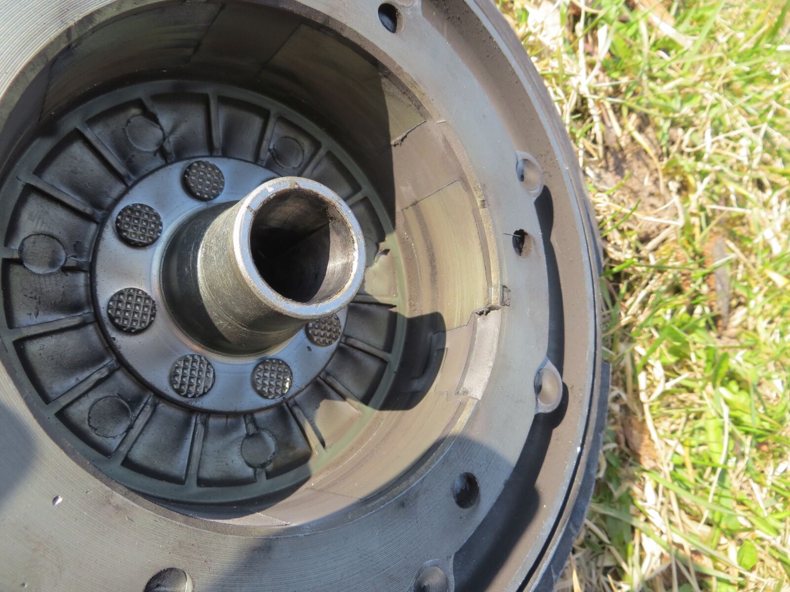

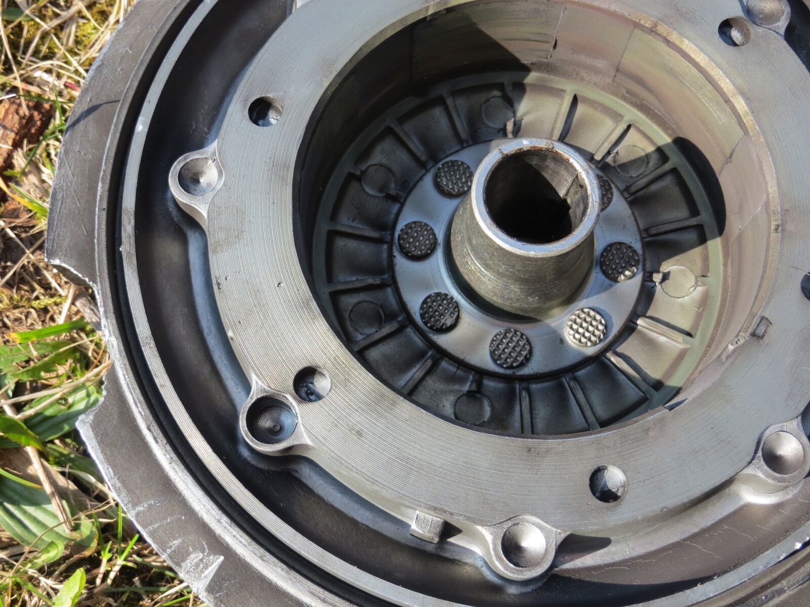

    In der Tat, da bin ich doch mal am Innenrand mit einem Maulschlüssel das Polrad entlang und siehe da - bei zwei Magneten - klick klack klick -
    Herrlich, wenn man die Lösung herausgefunden hat - Ihr seit einfach nur gut, danke an Alle die zur Hilfelösung beigetragen haben!
    So nun fehlt nur noch ein neues Polrad und der Frühling kann weitergehn :)

    ...und weiter gehts in der Diagnose. Habe probeweise das Lüfterrad wieder angehoben und leicht gedreht (Ohne Keil und ohne festzuschrauben) und siehe da, wieder klicken. Es scheint, als ob ein Magnet an das Lüfterrad kommt und beim drehen klackt es dann. Irgendwie kann ich es leider nicht besser beschreiben.
    Kann das sein? Hatte jemand so ähnliches schon einmal?
    Macht es Sinn eine neue Zündplatte mit Lüfterrad zu montieren?

    Sodele, es ist vollbracht. Die russische Methode hätte hier wohl auch
    nicht geholfen. Das Polrad war so fest, dass selbst ein Mehrarmabzieher
    das Lüfterrad ausgebrochen hat. Beim letzten Versuch kam es dann mit
    einem großen Knall verbunden mit einer 30 cm Flugkurve
    rausgeschossen.....kein Wunder, dass der Abzieher hier versagt hat.
    Anyway,
    Polrad ab, Kickstarter betätigt, kein klackern alles wunderbar. Somit
    muss irgendwas an der Elektrik geschliffen haben...

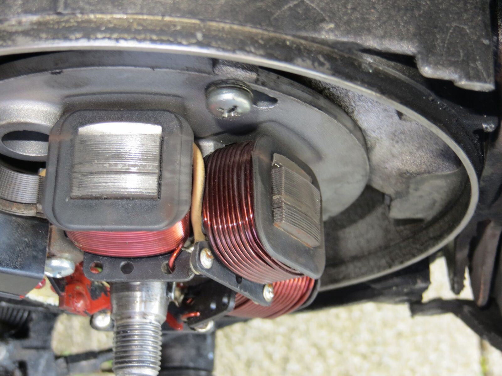

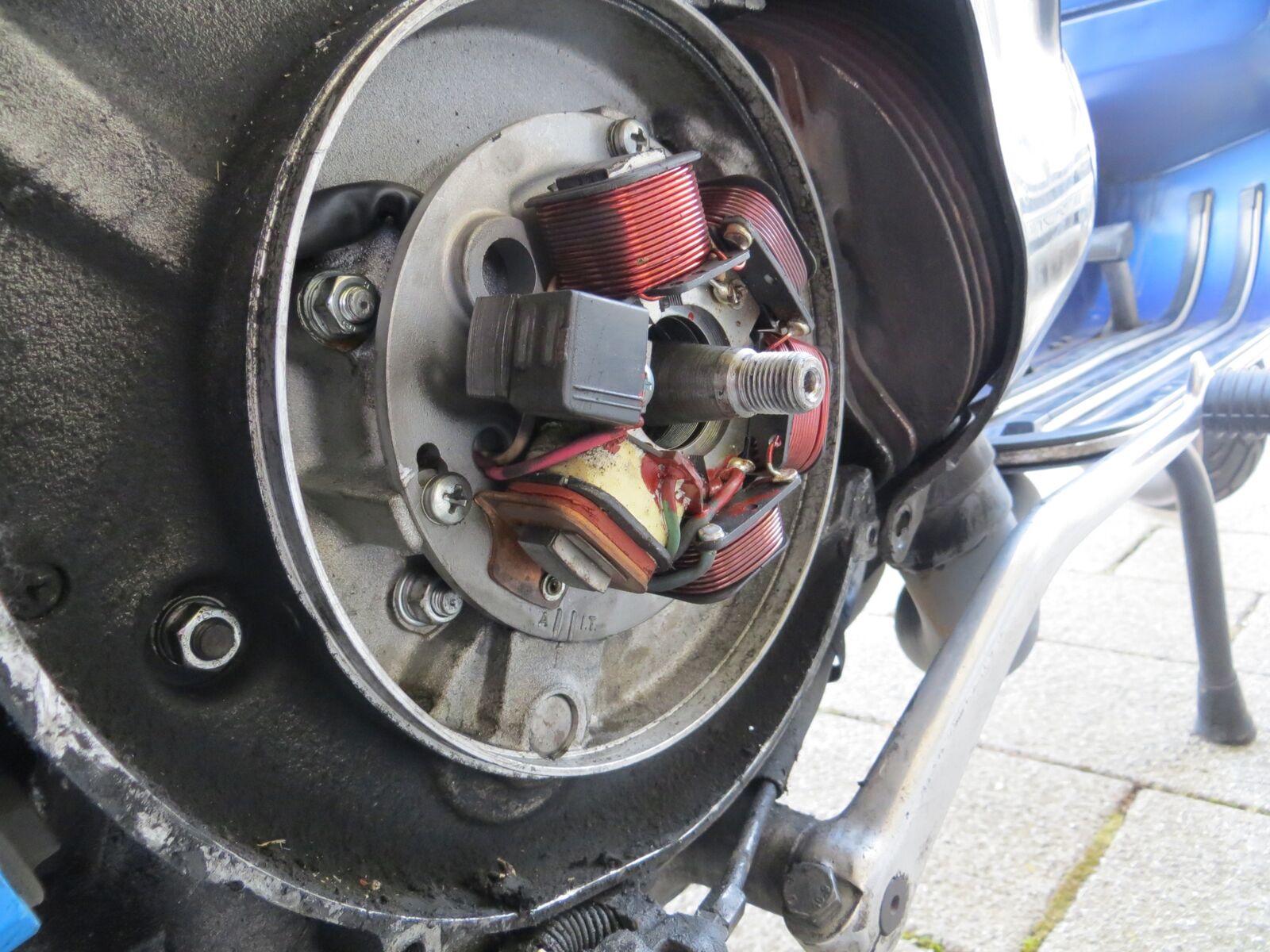

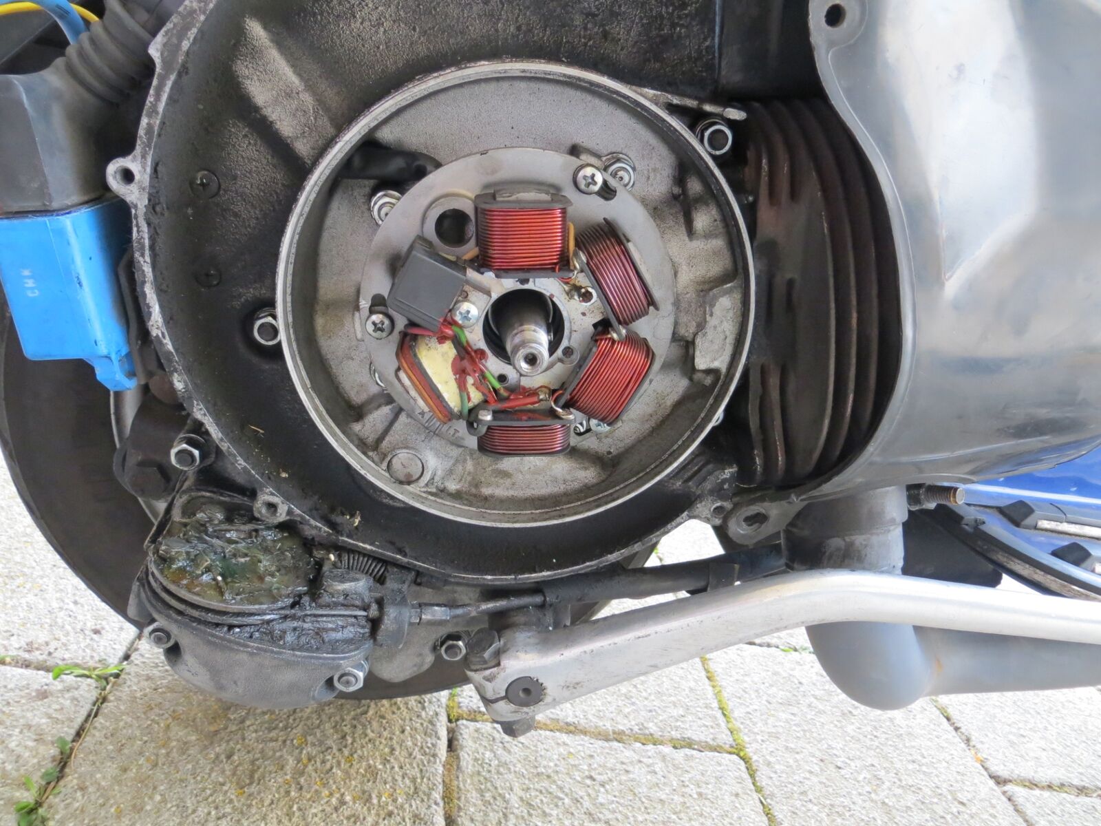

    Jetzt kommt Ihr, hier die Fotos, helft mir bitte und findet den Fehler :D

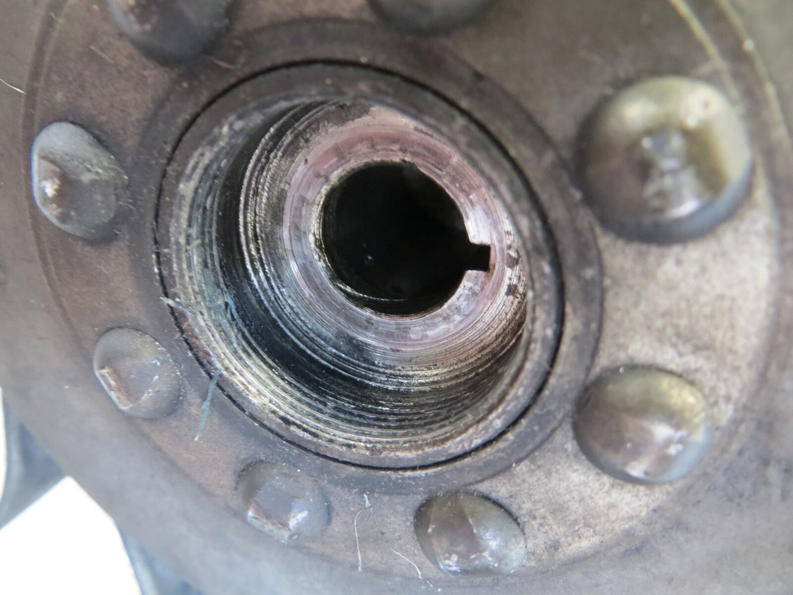

    Wir werden sehn. Im Moment bin ich deprimiert, da der gestrige Abzieher in Verbindung mit zerfetzten Gewinde im Polrad nicht funzt. Bedeutet, dass das Gewinde vom Polrad hinüber ist und ich jetzt auf einen 3-arm Abzieher warten muss.....
