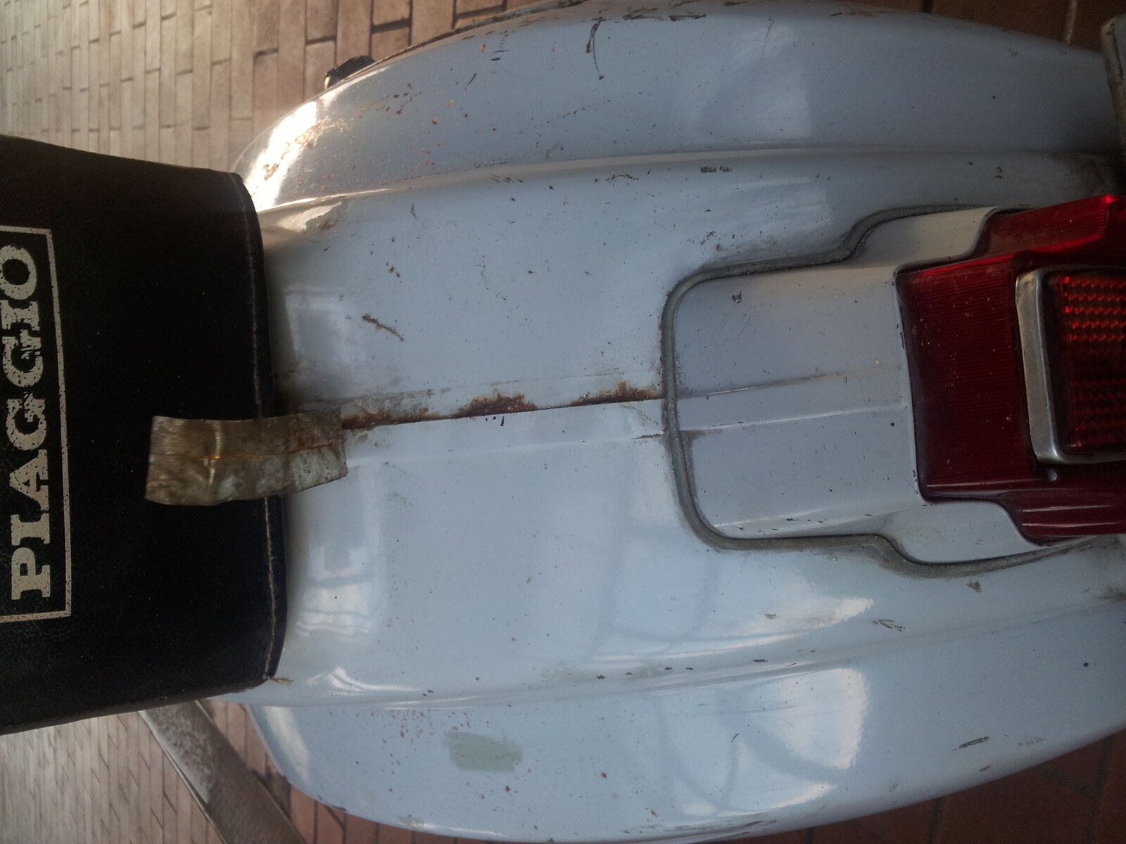

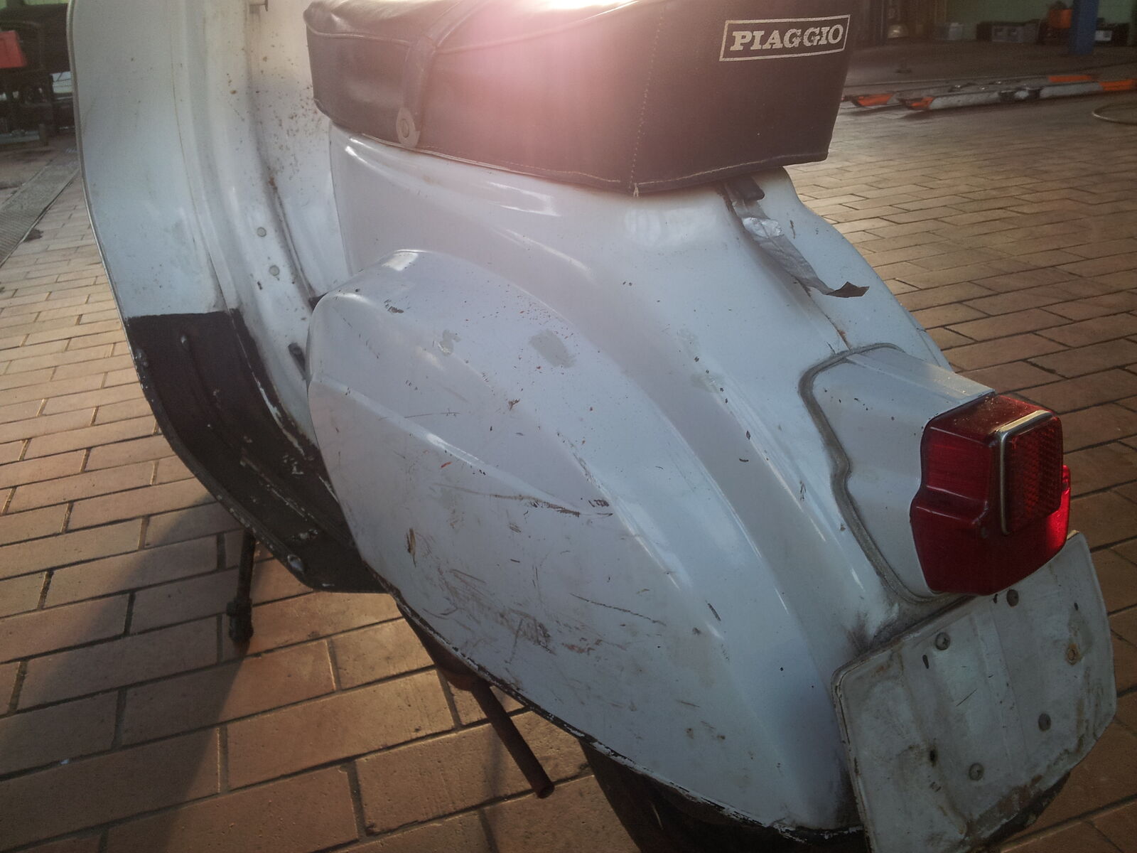

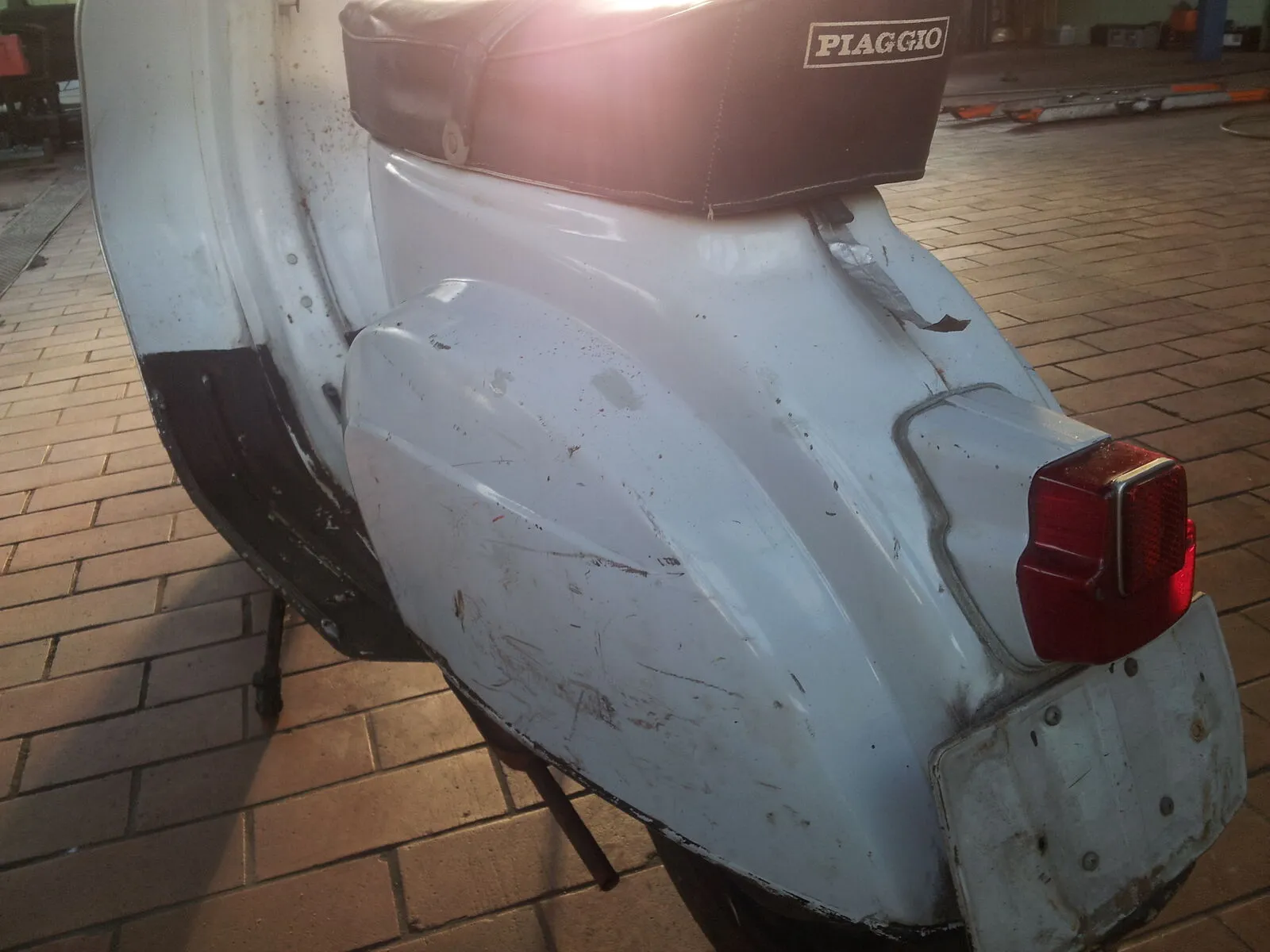

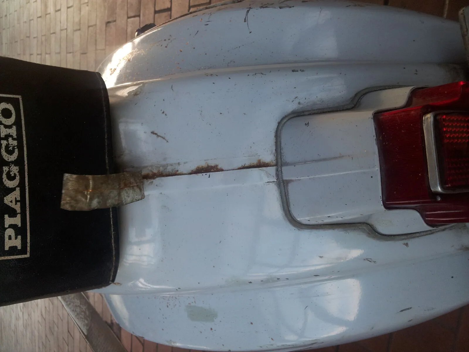

die Vespa hat noch 2 kleinere löcher im "Boden" (da wo der ständer dagegenklopft), an den Krazern hinten könnte ich doch eigentlich ne schleifpaste verwenden oder? Dannach halt den lack wieder versiegelen.. Den Unterbodenschutz wollte ich mit nem Heißluftföhn abmachen, da die trittleisten wegen den Schweißarbeiten eh weg müssen.. ach ja gibts des Silberne "Alu-Klebeband" noch zu kaufen? Ich glaub ich probier das mal mit dem Lack retten, und wenns mir gar nich gefällt gibts ja immer noch den Lacker...
bei scooter-center.com find ich mit meiner Fahrgestellnummer (V5SA1T) nur die (glaube ich) etwas ältere Vespa mit Sattel. Is das ein Problem?
is dann teillackieren erlaubt? weil hinten am rücklicht rostet se und an der seite is der lack weg gekratzt... ich stell heut abend bilder rein
laut papieren die original sin hat se 49,5 ccm und auch am schriftzug stand mal vespa 50.. also drnk ich mal das des schon stimmt
danke für die schnellen antworten! also für 300 mal überlegen... nein ;-)naja an neulack hab ich eigentlich schon gedacht, weil leider nich alle Seiten so gut aussehn wie die vorderseite... so an den seiten fehlt so einiges an lack und am lenker hat mal irgendjemand mit nem pinsel rumgeschmiert... aber cremeweiß hab ich nich vor ich tendier eher zu rot oder grün...
