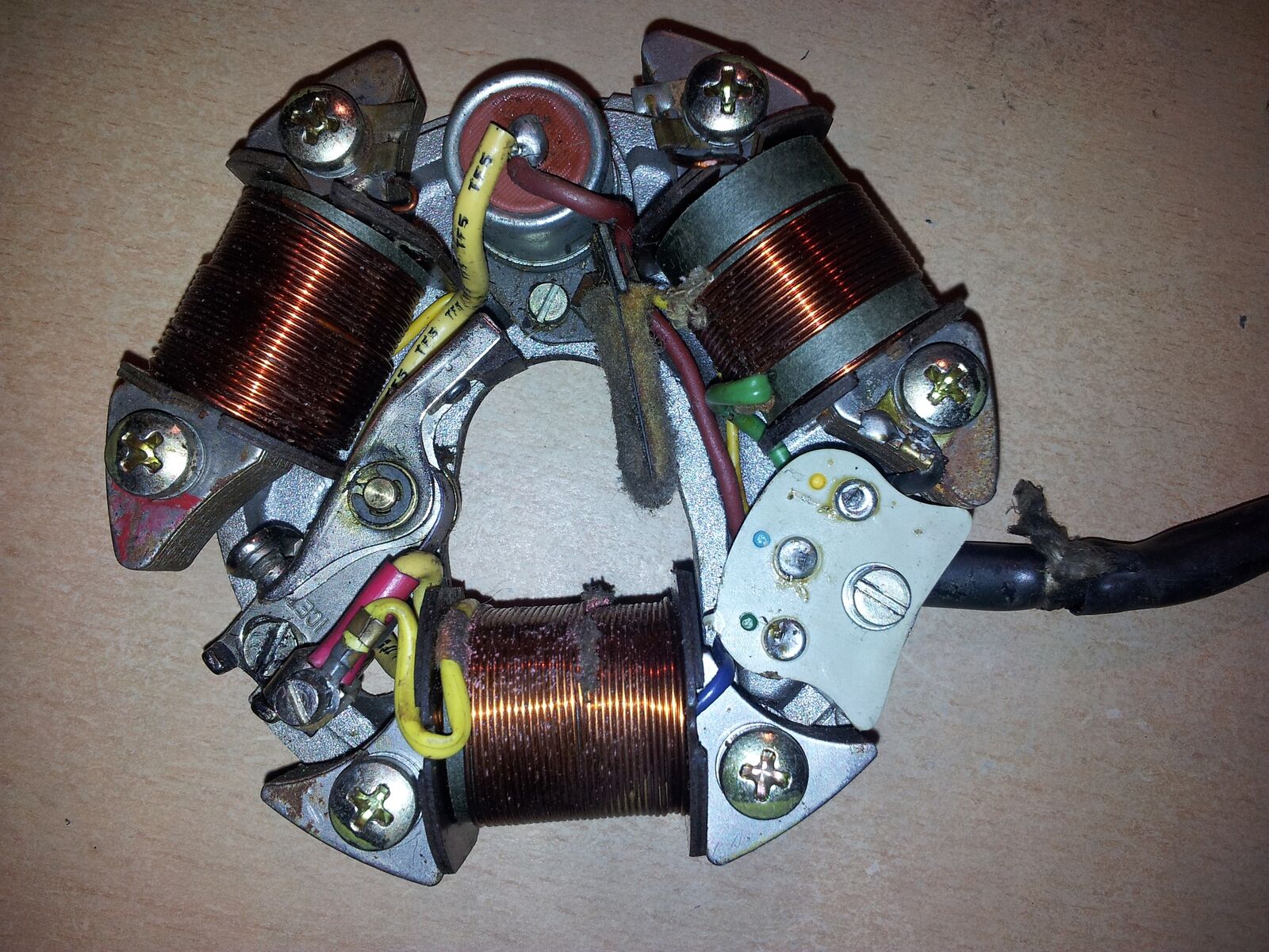

    • July 8, 2012 at 11:52
    hallo Zusammen ,
    habe seit gestern keine Zündung mehr , und bin nun auf der fehler suche .
    ich habe den Kabelbaum der zum Lenker geht erst mal in der Verteilerdose entfernt. Das ich davon ausgehen kann, das es nicht am Kabelbaum Liegt.
    Dann Habe ich geschaut ob der Unterbrecher öffnet , war auch ok .
    also Polrad runter .
    so nun sehe ich, das die untere erreg-erspule sehr angegriffen ist ,
    kann mir jemand sagen welchen Ohmschen wert diese Spule haben sollte ??? ich messe 2 Ohm bin aber nicht sicher ob mein Multimeter in Ordnung ist
    hat jemand noch eine Spule oder Zündung zuhause die er abgeben würde !!!
    index.php?page=UserGalleryPhoto&photoID=10618#profileContent
    im voraus DAKE für eure Hilfe
