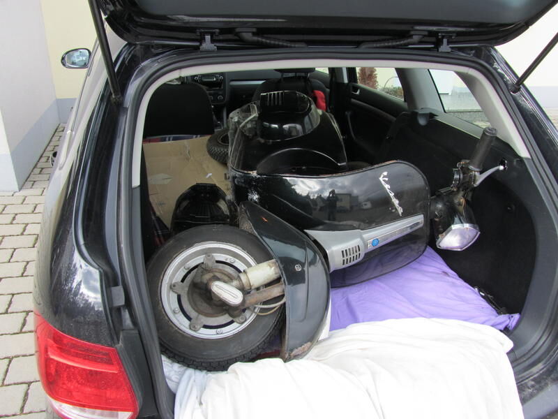

meine die bei den largframes die, die im kupplungsdeckel integriert ist, ich habe aber keinen erfahrungsbericht ab welcher neigung da das öl raus läuft
so wie beschrieben, auf links, hab ich auch lfs transportiert, da is noch nie was ausgelaufen und selbst wenn sinds ja nur n paar ml. dafür legt man ja ne decke unter und ist ja nicht so das in sonem hobel 3l getriebeöl sind. :d
editho sagt: ok jetzt weiß ich was du meinst, ist aber unkritisch solange du die kiste nicht auf den kopf stellst
musst man in die entlüftung vom getriebe an der kupplung noch ne normale schraube rein drehen?
ich kenn nur die entlüftungsschraube oben auf dem motor, auf der kupplung hab ich noch keine gesehen
wenn du die meinst im zusammenhang mit dem transport, dann muss da keine andere rein, solange du die kiste nicht auf den kopf stellst. ![]()
ich persönlich bevorzuge sie mit der vorderseite zuerst rein, auf links zu transportieren, da ich den motor nicht auf der "schrägen" vom umklappen der sitze haben möchte
zuerst (was die meisten vergessen) schmeißt du die kiste an, drehst den benzinhahn zu und lässt sie so lange laufen bis der vergaser leer ist und sie ausgeht.
dann nimmst du klarsichtfolie (der kram wo man schnittchen mit einpackt) machst den tankdeckel auf, folie drüber und tankdeckel zu (der tankdeckel hat nämlich ein lüftungsloch wodurch es siffen kann)
dann nimmst du ne alte decke oder 2 und legst den kofferaum aus (ich nehme immer malerfilz das einseitig ne plastik schicht hat)
abschließend legst du die kiste auf links in den kofferaumso sollte das ohne tankausbau und großen siff klappen. hab ich so auch schon zig mal gemacht
zum schluß über den neuen hobel freuen und zu hause fahren
viel spaß mit deiner neuen vespa
evtl. wenns nicht anders passt, lenker ab und gabel raus. bei meinem golf variant langte bis jetzt aber immer umklappen und rein mit dem hobel
