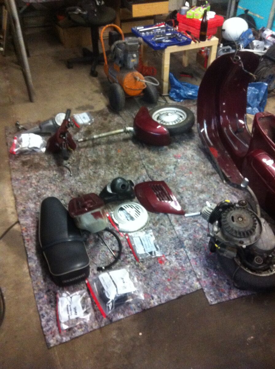

welche teile müssen dafür alles zum sandstrahlen? habt ihr z.b. auch die felgen sandstrahlen lassen? der neue lack soll wieder alluminio 983. kann der lackierer mit der bezeichnung was anfangen?
was muss/sollte man vorher alles demontieren? und was sollte man besser abkleben, so dass es nicht mit lackiert wird?
zum lack: wenn dein lacker was mit max meyer farben anfangen kann, dann ja...ansonsten z.b. bei vespafarben.de bestellen.
zum strahlen: kannst du halten wie nen dachdecker aber sinnvoll wäre die karosse+ kotflügel+ lenker+ seitendeckel+ gabel + felgen (weil oftmals die felgen mit irgend einem auspuff alufarbscheiß besprüht wurden)
wenn dus professionell lacken lassen willst, dann nimm die ganze kiste auseinander, heißt: lenker abbauen und zerlegen, gabel zerlegen, alle anbauteile von der karosse abbauen, motor bla bla alles ab, züge und kabelbaum könnte man drin lassen. abkleben brauchst du nix, ein guter lackierer weiß was er zu tun bzw abzukleben hat.
denke das sollte dir erst mal weiterhelfen ![]()
