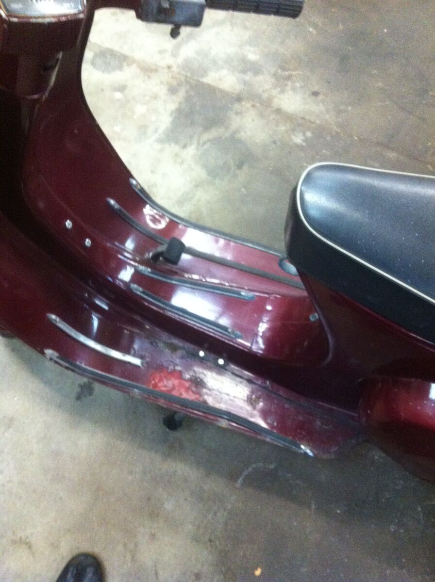

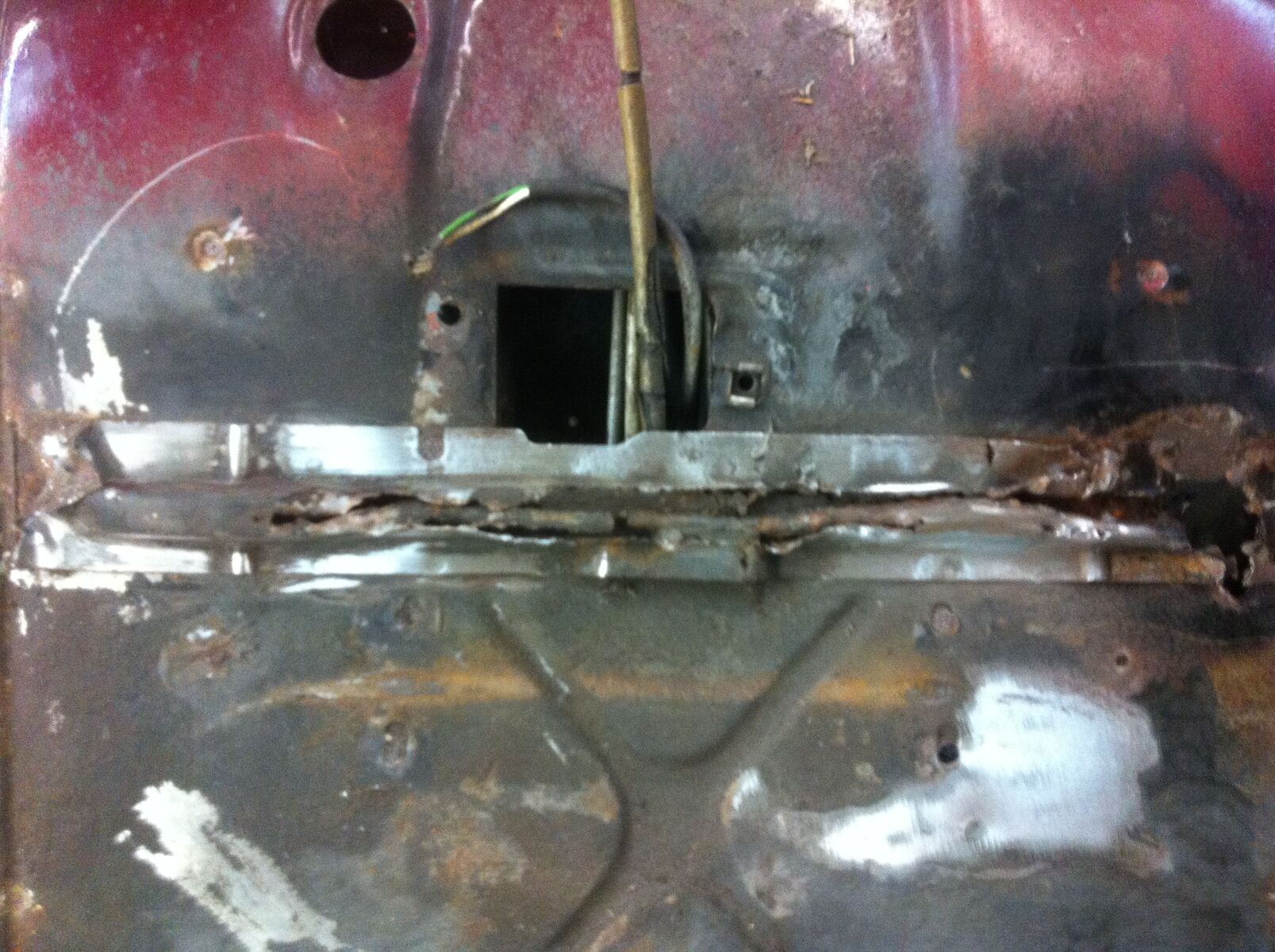

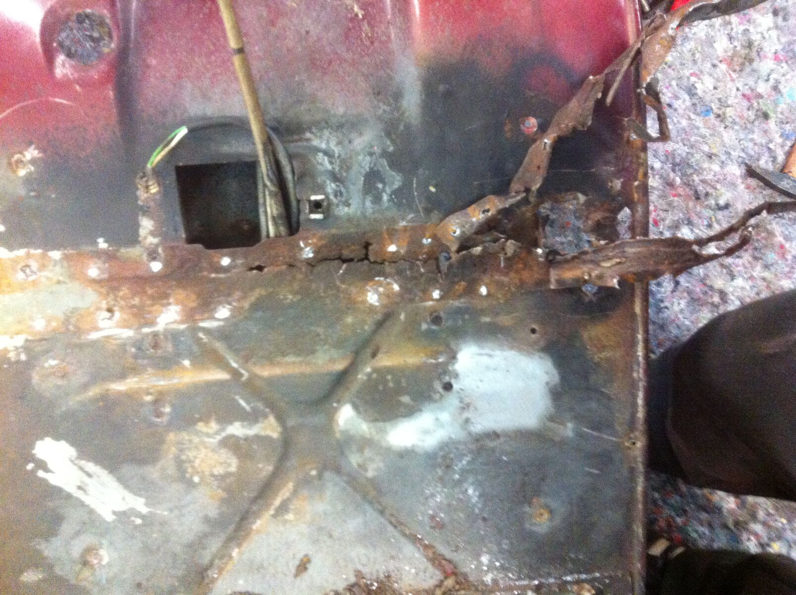

ja der Unterboden ist meistens der Knackpunkt bzw vorallem die Streben, da beginnt der Rost schön vor Blicken geschützt zu fressen. Ich werde jetzt zum Beispiel wenn ich neues Blech und neue Streben eingeschweißt habe, vorm Lackieren in die neuen Streben kleine "Service Löcher" bohren und mit Gummipropfen verschließen, so daß ich alle 2 Jahre die streben mit Fett fluten kann, somit sollte man erstmal Ruhe haben ![]()

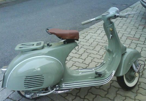

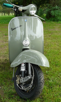

Im großen und ganzen wird die Optik bis auf die Farbe, ne Streamline Sitzbank und andere Stoßdämpfer original bleiben. Anbauteile soweit wie möglich aufarbeiten und die komplette Technik, Motor,Lager blablabla erneuern.
Als Farbe hab ich mich auf RAL 7033 festgelegt
Hier mal zwei Beispiele und NEIN sie bekommt keine braune Sitzbank !!! ![]()

Ohne das ich Erfahrung mit diesen "Folien" habe würde ich persönlich lieber drauf verzichten...Wenn da erstmal Feuchtigkeit drunter gezogen sein sollte wirds ganz schnell ganz übel. Wachs bzw Fett ist mMn immer noch die beste Lösung

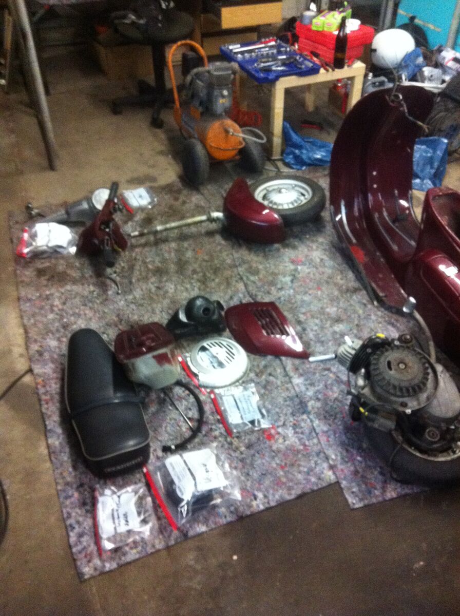

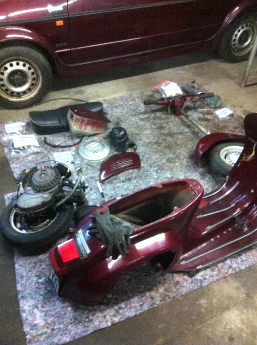

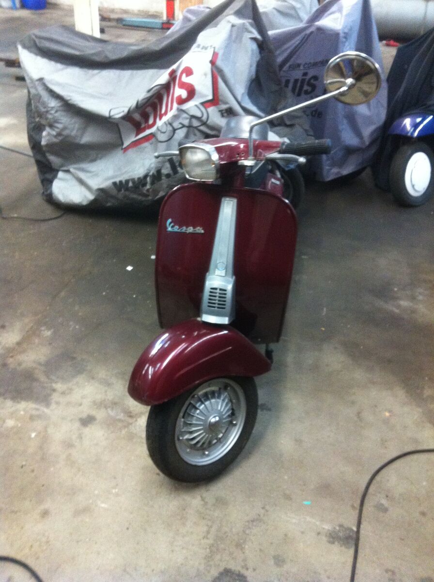

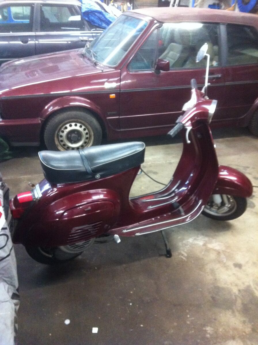

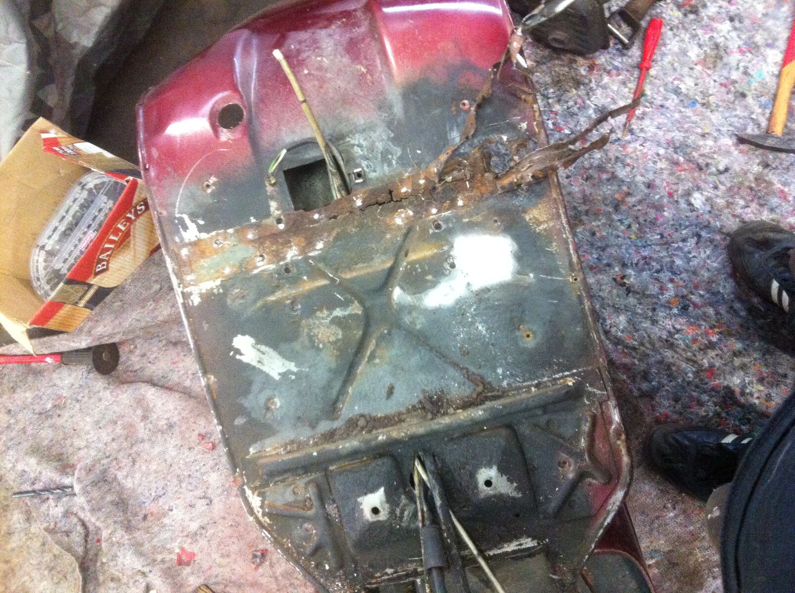

Wie der Titel schon sagt verlangt ein neuer Herbst ein neues Projekt. Nachdem ich mein Olack Projekt abgeschlossen habe werde ich nun eine komplette Resto anstreben. Ziel wird es sein die Fuffi komplett neu aufzubauen und dabei soviele alte Teile wie möglich wieder aufzubereiten. Farblich werde ich keinen Wert auf Originalität legen sondern eher nach der Deviese "Hauptsache mir gefällts" arbeiten.
Letzten Samstag hab ich dann begonnen die kleine zu zerlegen und die Unterboden Streben, die verrottet waren zu entfernen. Soweit erstmal, anbei wie immer ein paar Bilder ![]()
