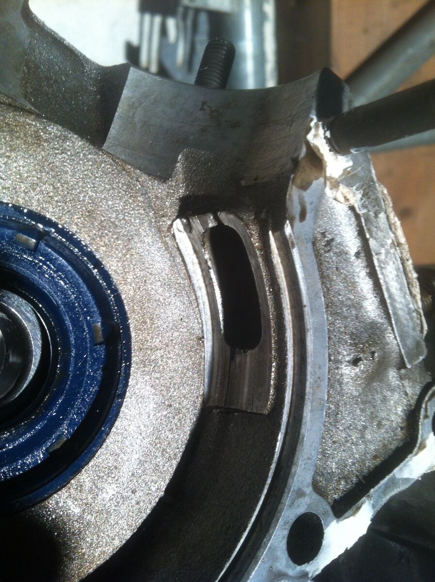

  • V50: Klemmer mit Zylinder Ausbrüchen
    • hosch
    • October 1, 2014 at 23:23
    Hmm ok reparabel, wie siehts denn aus mit z.B UHU Endfest und anschließend schmirgeln bis die KuWe passt? Jemand Erfahrung damit? Oder ist nur aufschweißen und spindeln das einzig wahre? :wacko:
    • hosch
    • October 1, 2014 at 15:47
    Danke @hedgebang das bringt mich schonmal weiter, schieber einfach runterfräsen auf das Restliche Niveau der Drehfläche?
  • Assoziationskette
    • hosch
    • October 1, 2014 at 15:26
    Ringelpietz mit anfassen
    • hosch
    • October 1, 2014 at 14:52
    Danke Zapper, aber der gute Mann ist ausgebucht bis ins nächste Jahrtausend || Denke mal Membran ist wohl das beste wenn ich den Hobel dieses Jahr nochmal fahren will :whistling:
    • hosch

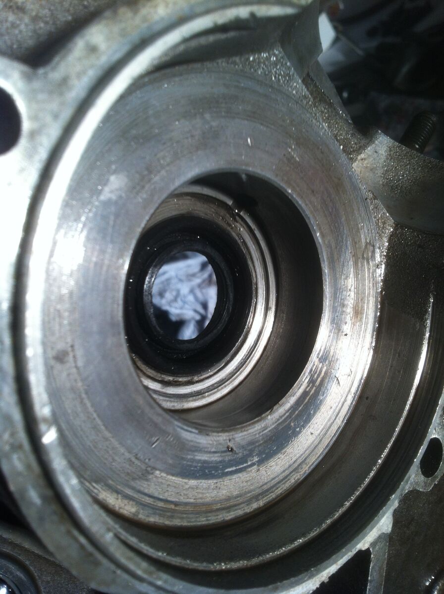

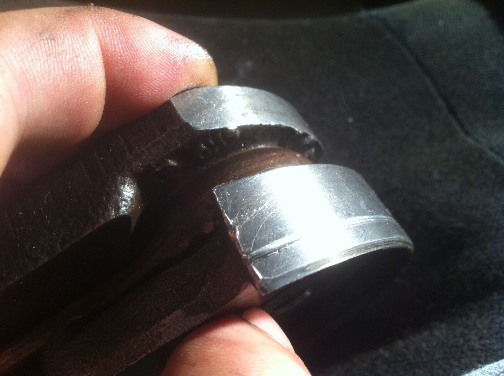

    • October 1, 2014 at 14:35
    Moin !
    Hab jetzt endlich mal den Motor wieder auseinander gepflückt, der Schieber ist wohl mehr als im Sack und die KuWe hat ein mitbekommen. Laufflächen sind soweit Ok.
    Wie bereits gesagt wurde bleibt mir wohl nur n Umbau auf Membran.
    Vorgestellt hab ich mir folgendes Setup: 102ccm RMS, Mazzu Rennwelle, 3.0 Olympia Primär, Membran, mit Orig. 16/16 Gaser.Soll tourentauglich sein und um die reellen 80 bringen.
    Nun ergeben sich für mich als Anfänger mit der Membran Geschichte n paar fragen:
    Das Getriebeöl war schwarz und voller Späne, ist das normal? Dachte das ist getrennt vom KuWe Gehäuse?
    Was und wie muss am block gefrässt werden? Ganze Drehschieber Fläche wegnehmen und weiter aufreißen?
    Welche Komponenten benötige ich um auf Membran umzubauen und welcher Hersteller ist zu bevorzugen?
    Was sollte am Zylinder noch gefrässt werden?
    Kann man das mit dem 16er Gaser fahren?
    Muss ich sonst noch etwas berücksichtigen?
    Danke im voraus für eure Antworten/Erfahrungsaustausch!
    Anbei ein paar Bilder
