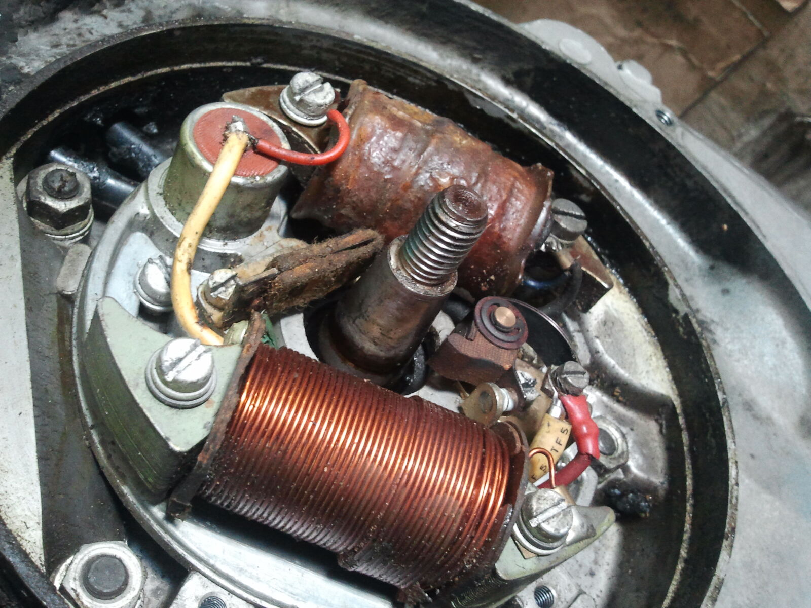

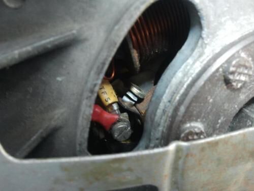

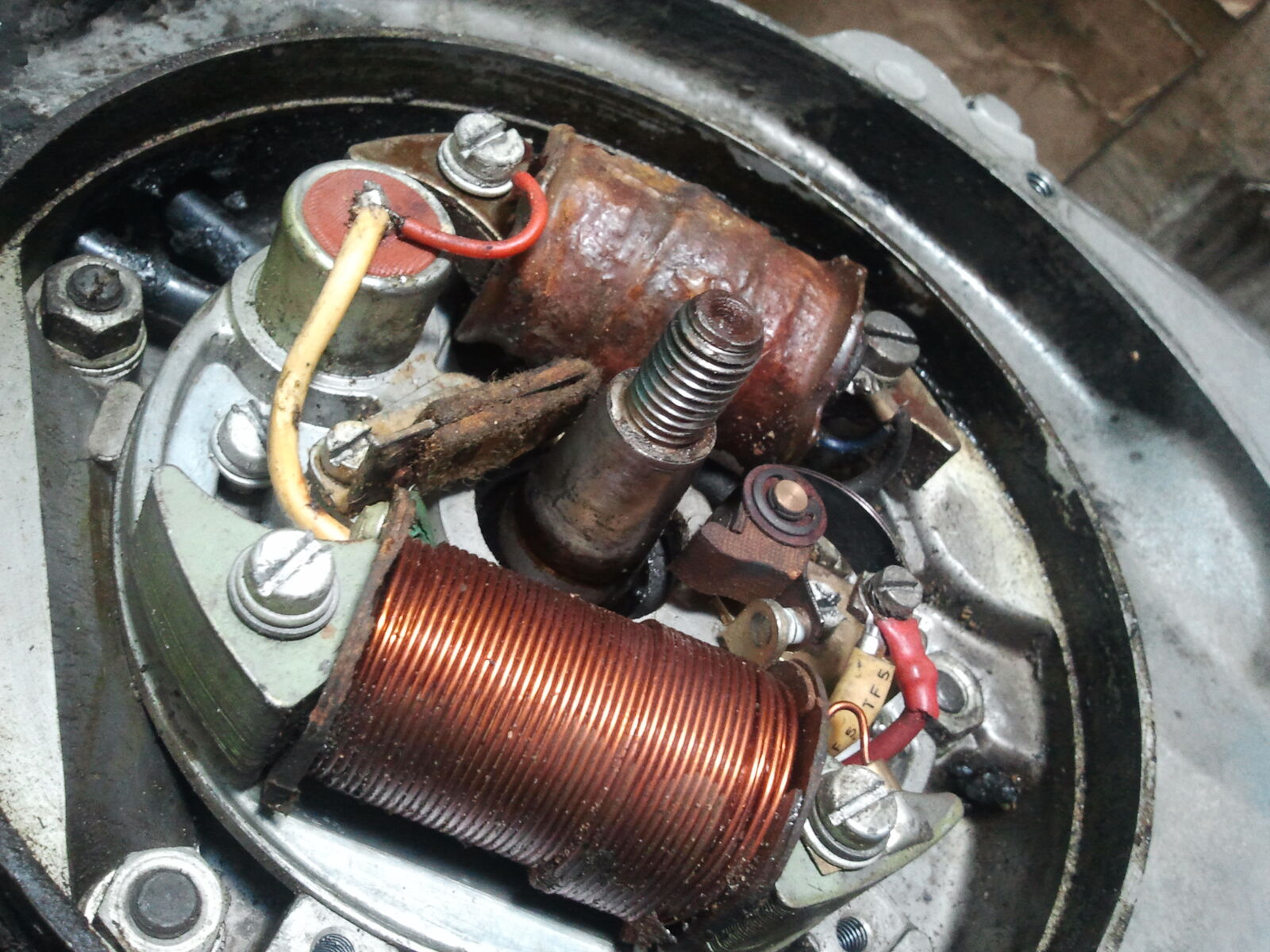

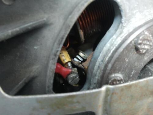

    Konnte den alten Sprengring nochmal so biegen das ich ihn in die Nut bekommen und das Polrad abziehen konnte.
    Folgende Teile würde ich auf jeden Fall erneuern:
    - Kondensator
    - Unterbrecher
    - Sprengring
    - Halbmondkeil (konnte ich bisher nicht finden)
    Würdet ihr Anhand eurer Erfahrung und den Bildern noch weiter Teile erneuern?

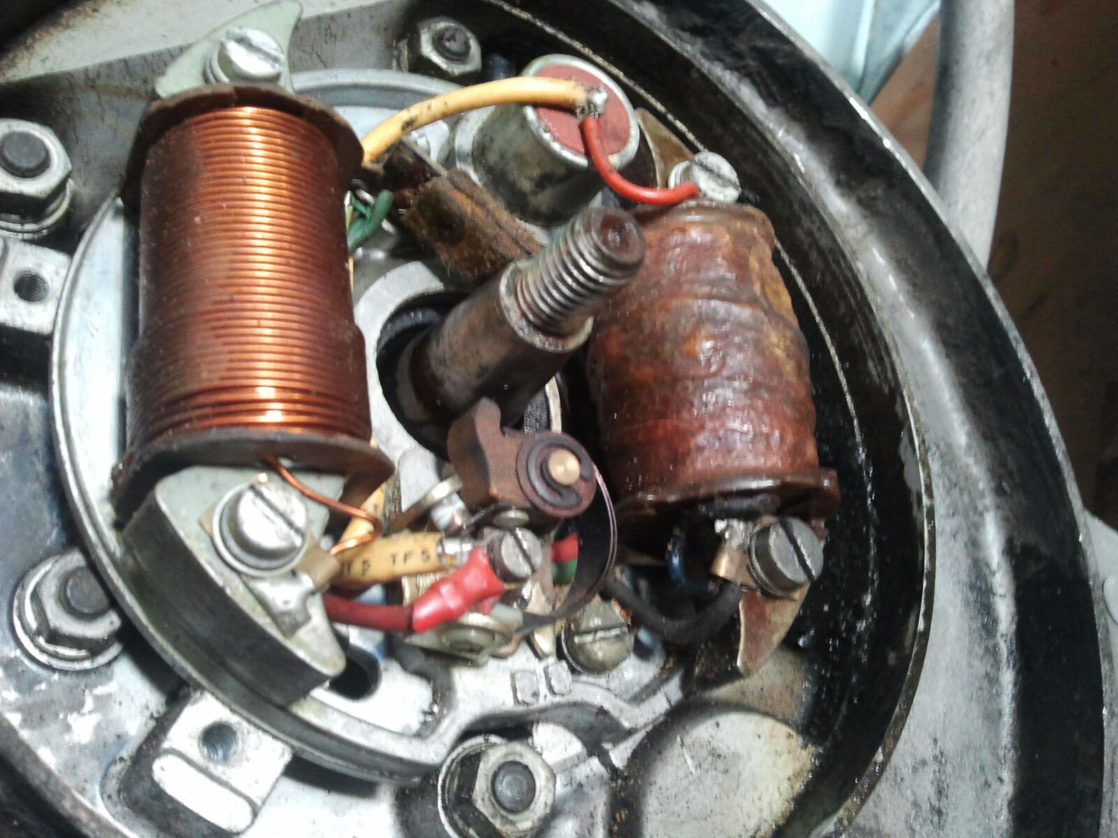

    ich habe bei meiner V50 N BJ 1966 folgendes Problem.
    Der Motor lässt sich gut ankicken und die Lady beschleunigt im 1. und 2. Gang recht zufriedenstellend.
    Schalte ich jedoch in den 3. Gang veringert sicht die Geschwindigkeit
    plötzlich, sie beschleunigt danach nur sehr langsam und
    kommt nach einer Ewigkeit auf gerader Strecke auf ihre vmax.
    Vergaser wurde bereits gereinigt, mir ist jedoch aufgefallen das der Unterbrecher bei hoher Drehzahl beginnt zu funken.
    Woran könnte das Problem eurer Meinung nach liegen?
    Zur besseren Einschätzung habe ich ein Foto des Unterbrechers sowie einen Video zu den funkenden Kontakten beigefügt.
    Link zum Video:
    Danke für eure Hilfe. Ich hoffe somit das Problem schnell ausfindig machen zu können, da mir es einfach an der nötigen Erfahrung fehlt.
