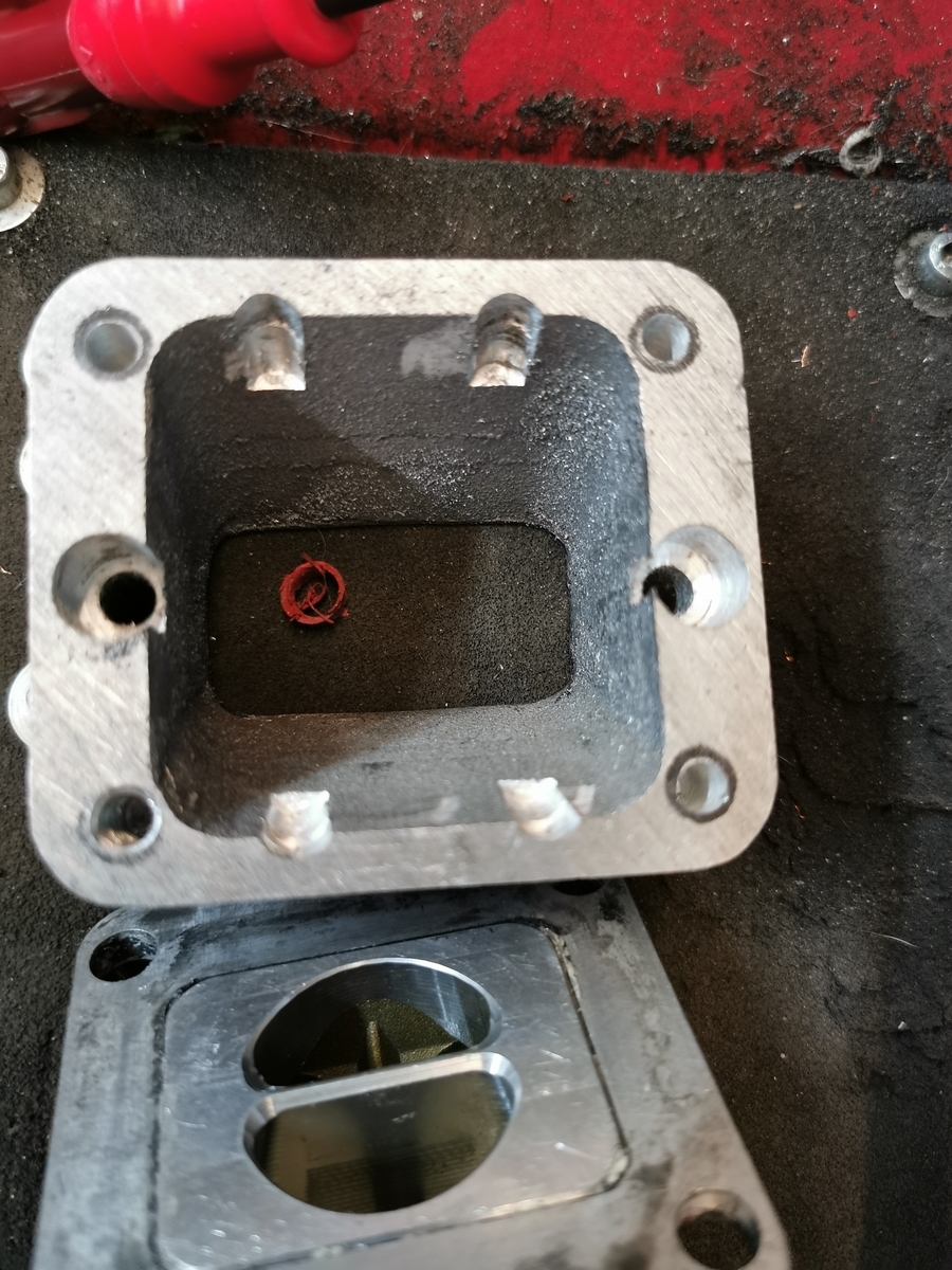

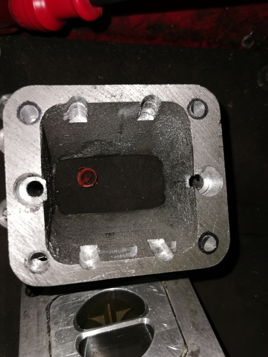

    Die Engstelle schien uns die kleine Malossi - Membran zu sein.

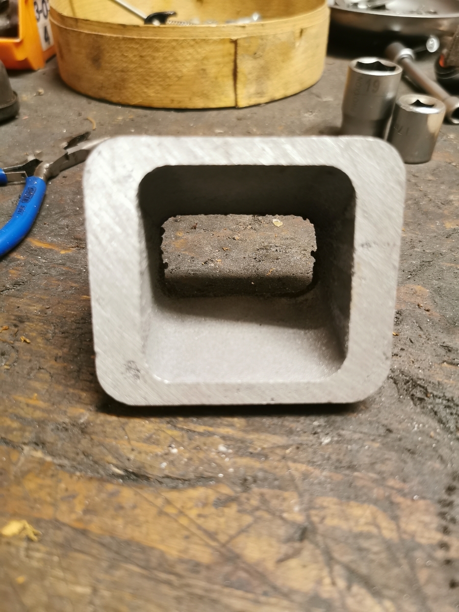

    Um eine vorhandene RD350-Boyesen-Membran herum galt es also etwas zu finden. Nach etwas Suchen habe ich einen RD350 Membrankasten - Rohling aufgetan.

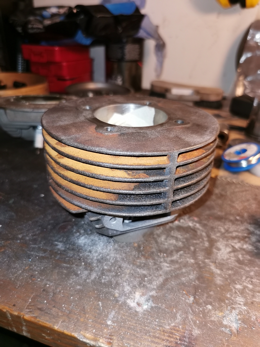

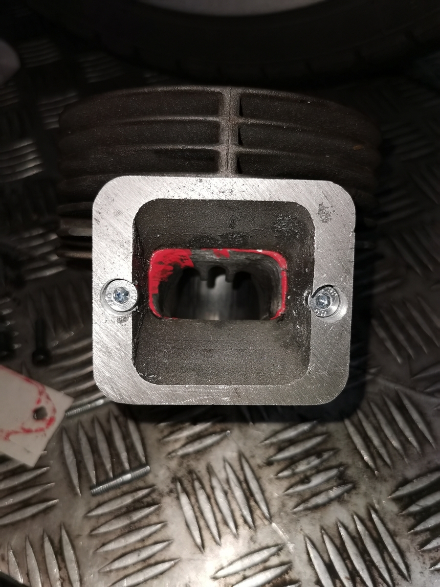

    Natürlich musste der Zylinder darauf auch angepasst. Dazu musste ich eine Kühlrippe entfernen und als Dichtfläche nutzen.

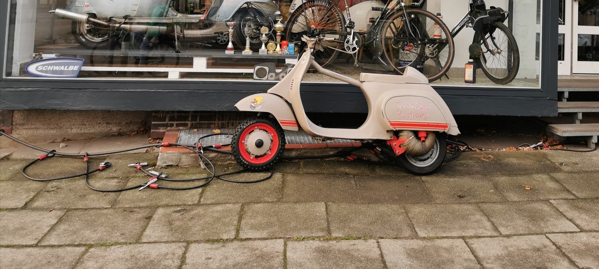

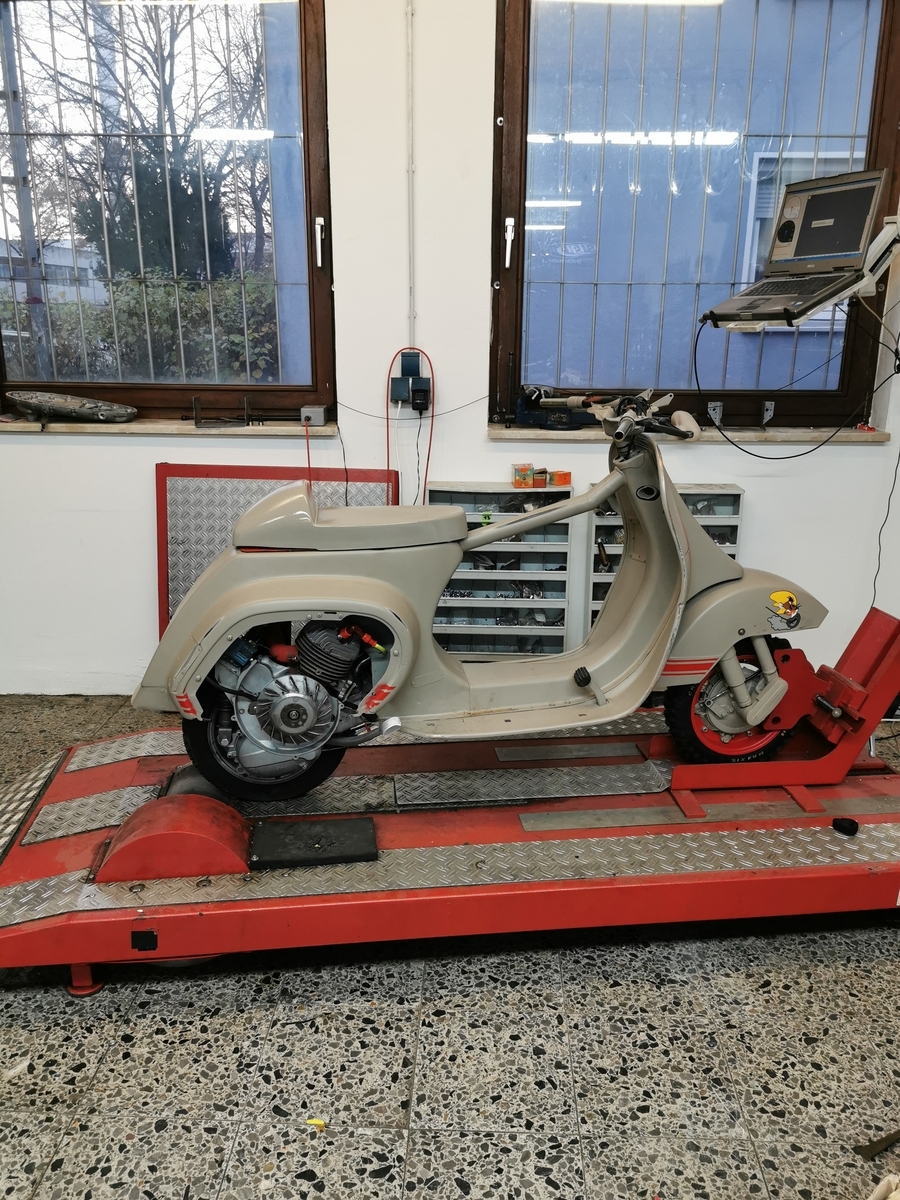

    Der Motor war wieder beisammen, hatte grob eingestellt schon ein paar Mal gehustet, es ging also auf den Prüfstand
    Und nach etwas Schrauberei und Downsizing auf einen 30er Mikuni, Anpassung der Bedüsung fanden sich tatsächlich respektable 15 PS bei knapp 13 NM Drehmoment.
    Noch nicht der ganz große Wurf, aber immerhin !
    Den Backup-Zylinder habe ich dann vermessen, da oben schon vom Vorbesitzer abgedreht und bearbeitet, kamen da mit 1 mm Fudi schon 130/192 raus, bei 1 mm QK.

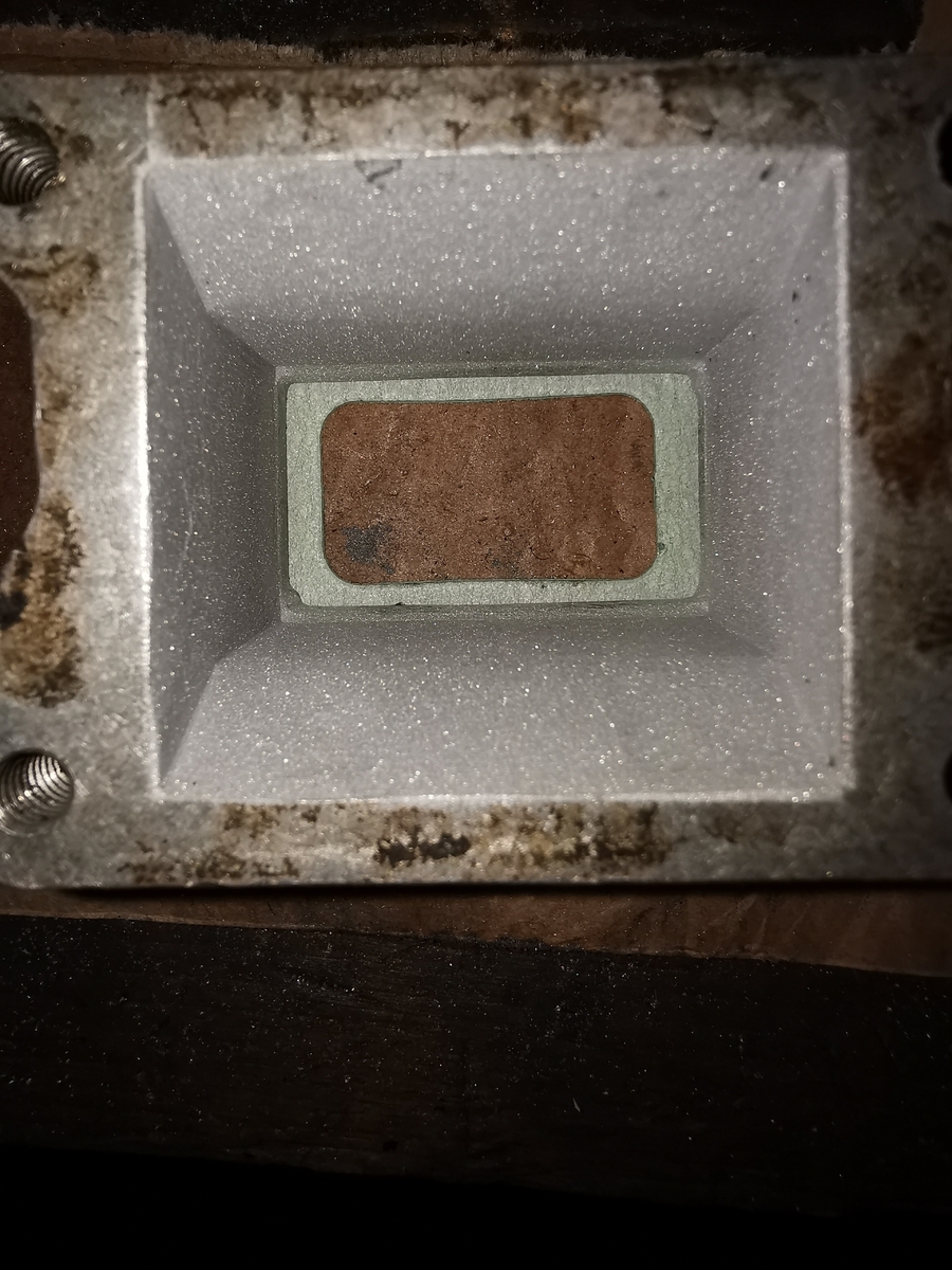

    Den Membrankasten der ori- Malossi - Membran habe ich erweitert

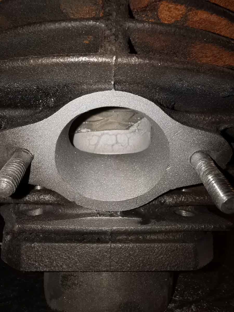

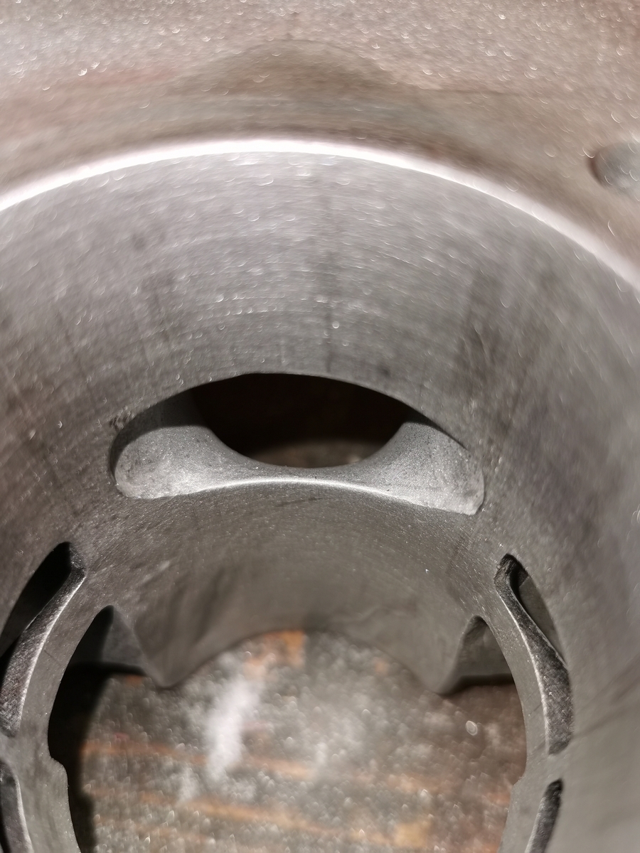

    In den Auslass habe ich Taschen für bessere Spülung gefräst
    Auch den Einlass und die Überströmer habe ich zugunsten eines besseren Spülverhaltens noch etwas freigeräumt
    Ein-und Auslass habe ich nach der Bearbeitung mit Glasperlgranulat gestrahlt.

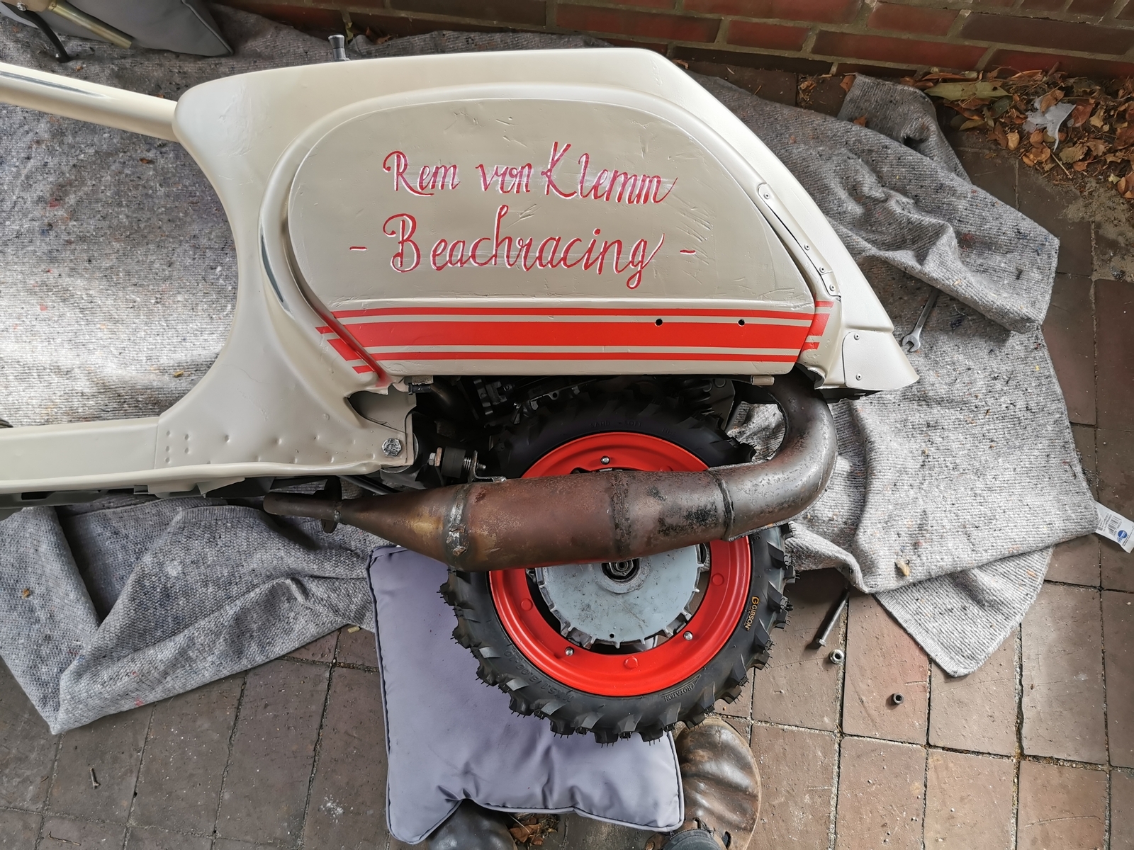

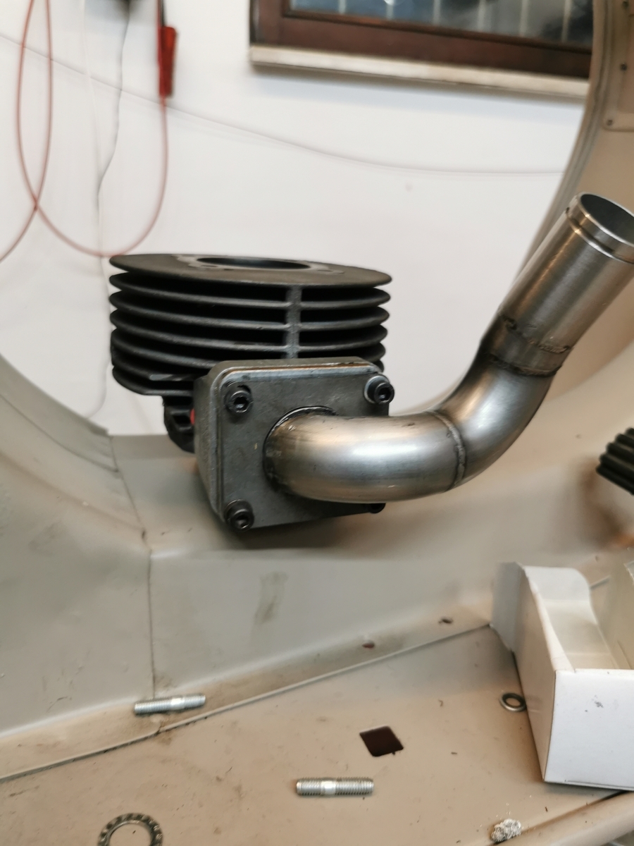

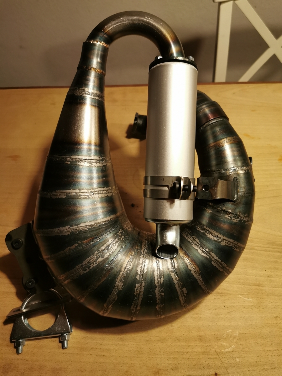

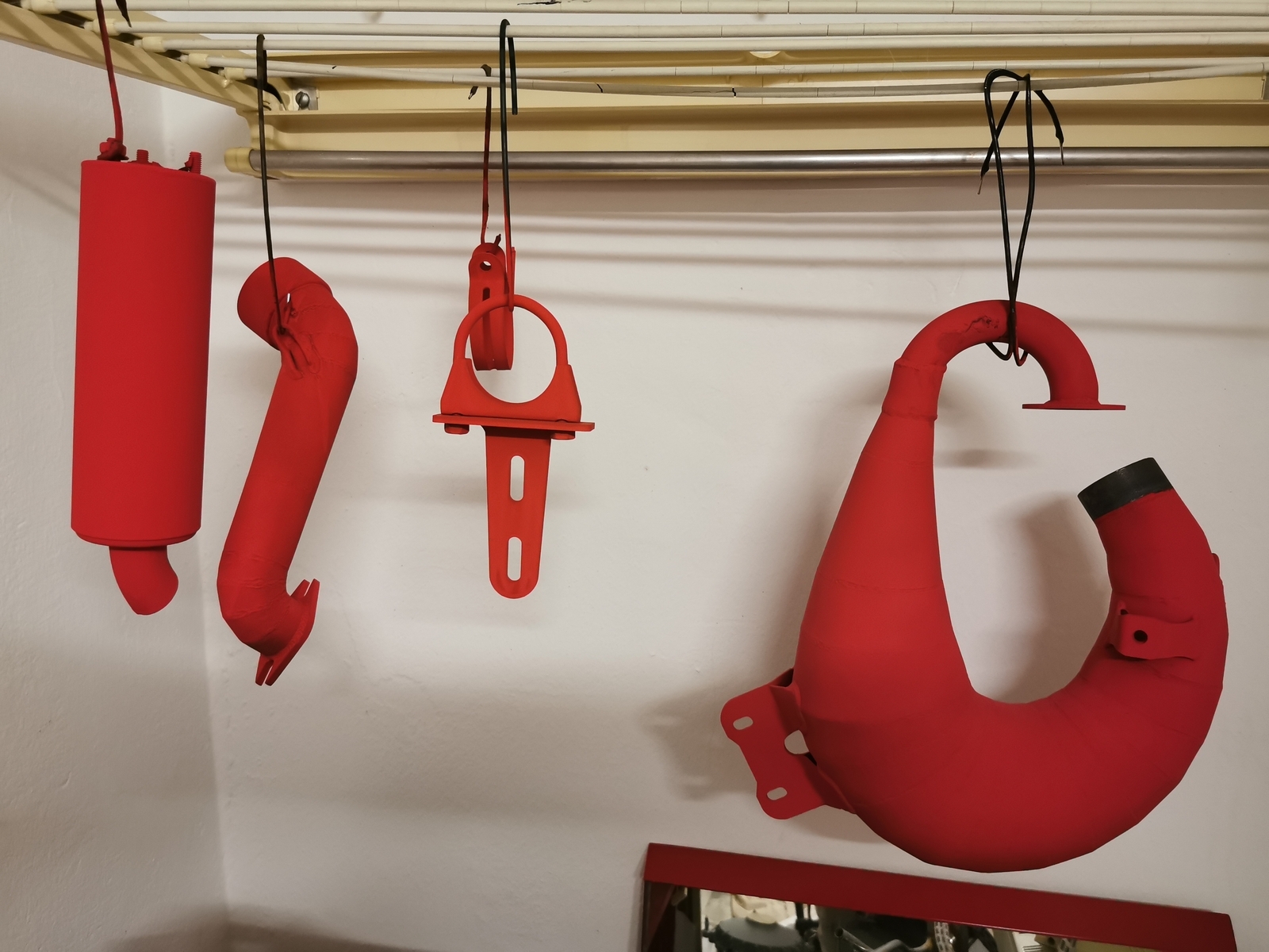

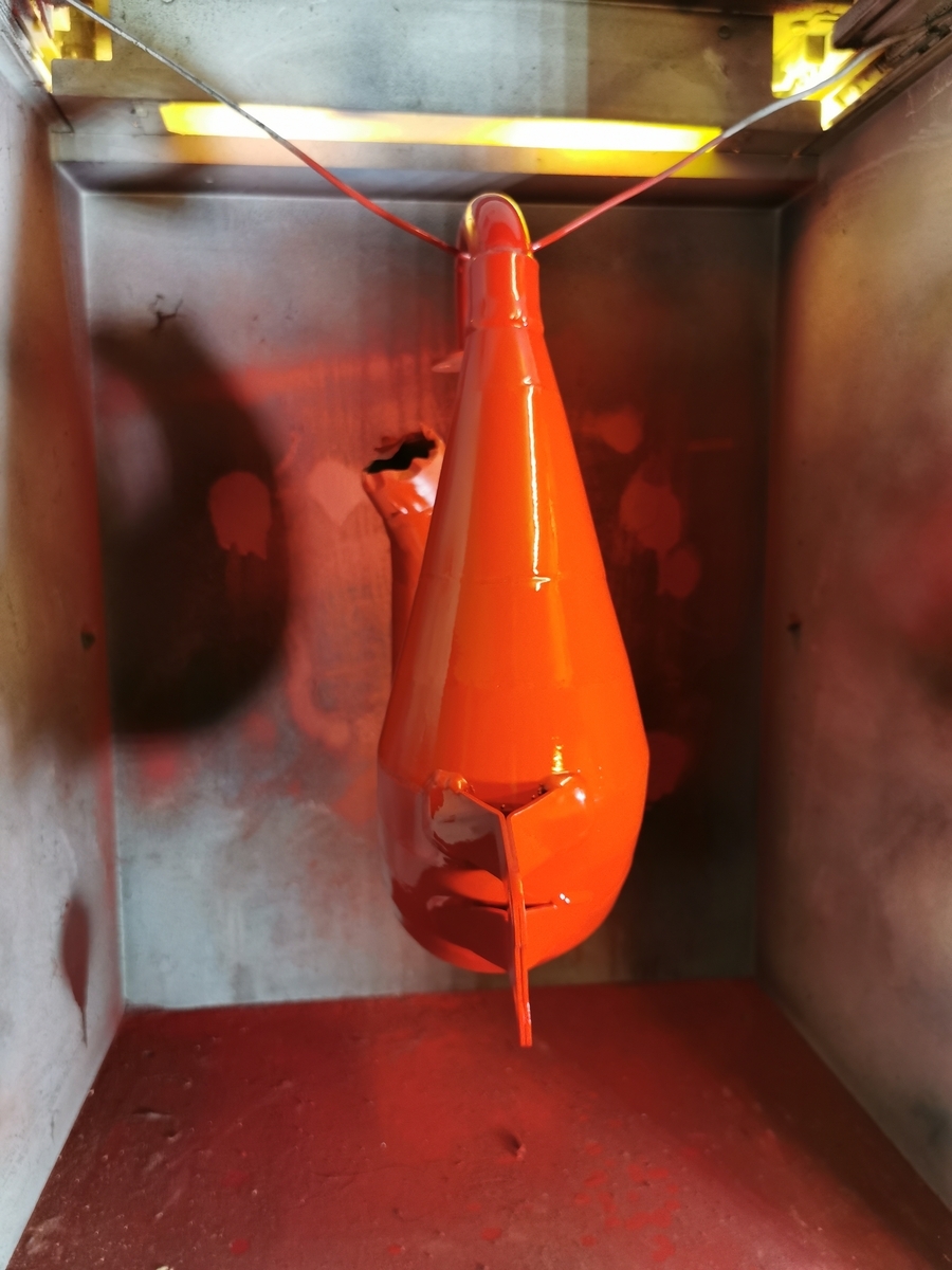

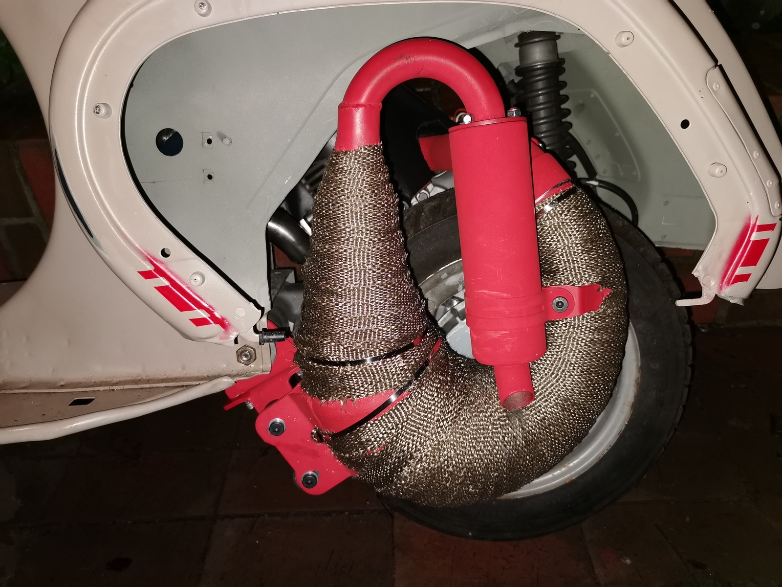

    Zeit, entweder eine Plane drüber zu ziehen und nach 3 Umzügen in 16 Jahren als "Projekt" endlich doch noch zu verkaufen... oder eben jetzt weitermachen, einen gescheiten Auspuff dranbauen und was noch so fehlt?

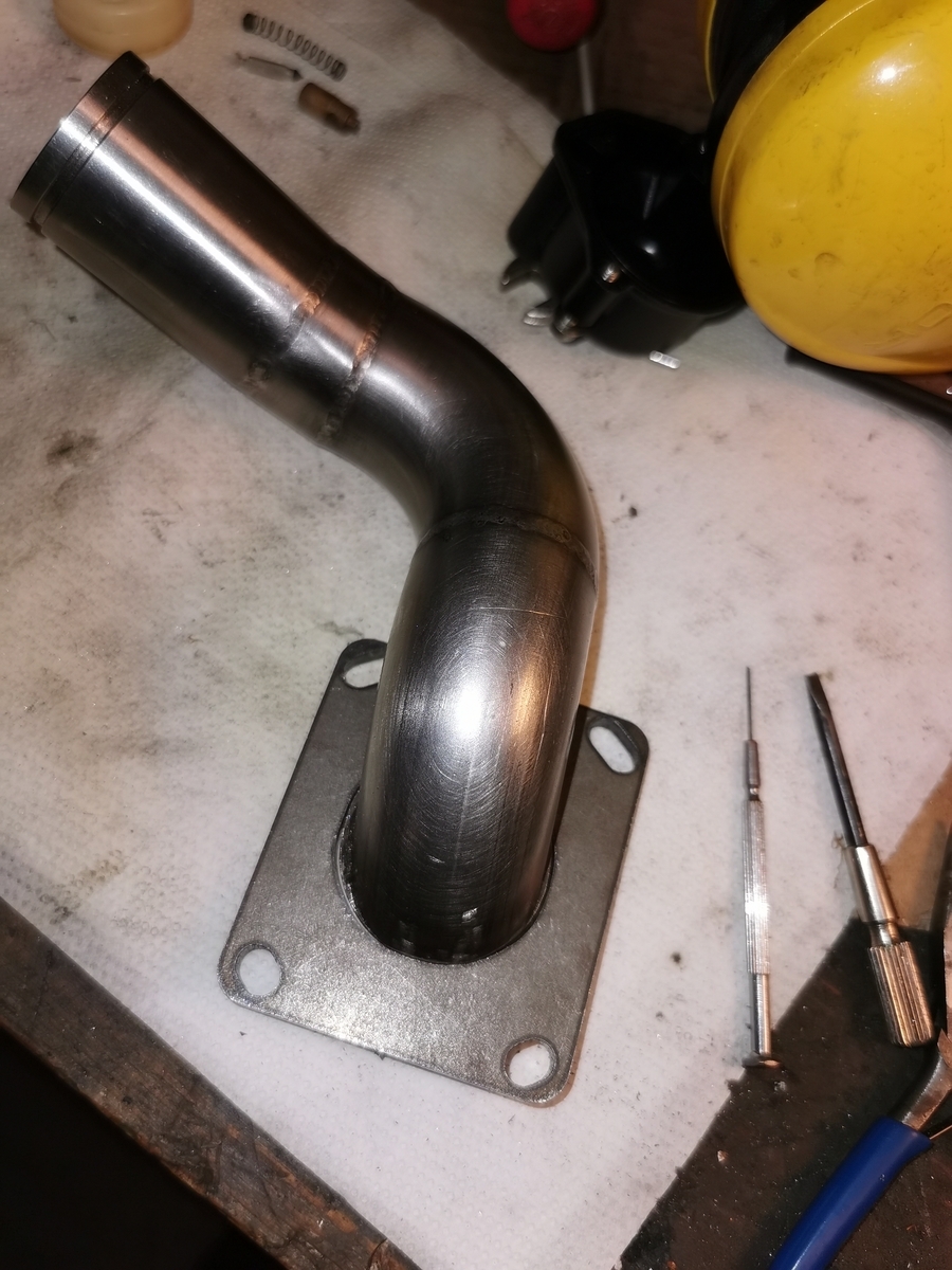

    Für den first kick fehlte mir also ein Auspuff...... ich hatte noch eine Pipedesign S-Box, die ich an den Roller schraubte, mir einen 30er Mikuni lieh und die Kiste zum ersten Mal angetreten habe.
    Und noch weitere 20 Male, anderer Vergaser, neue Zündkerze, angeschoben, die Kiste sprang ums Verrecken nicht an.

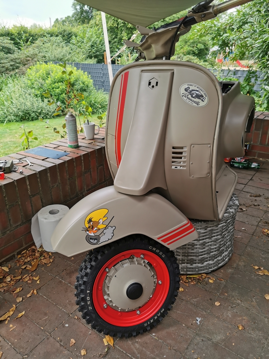

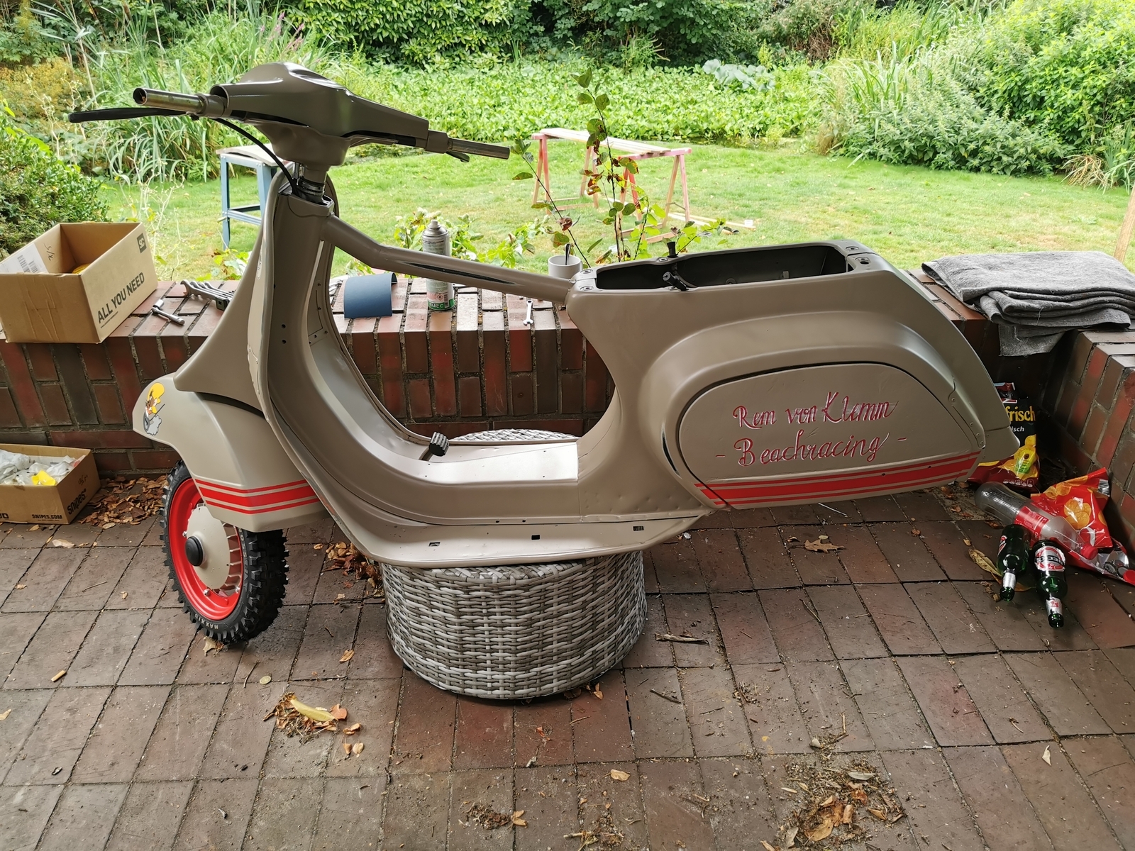

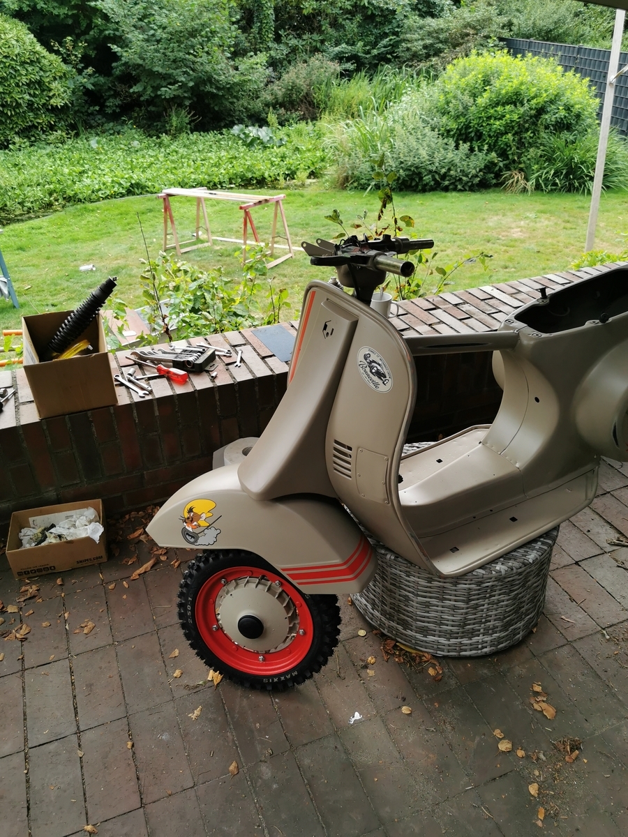

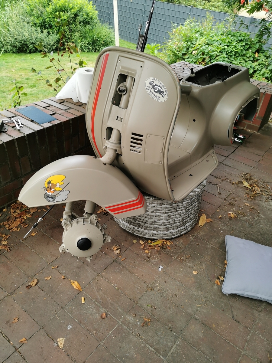

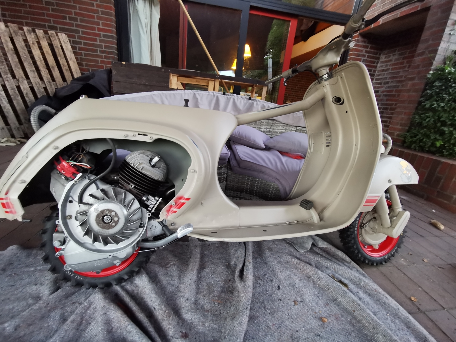

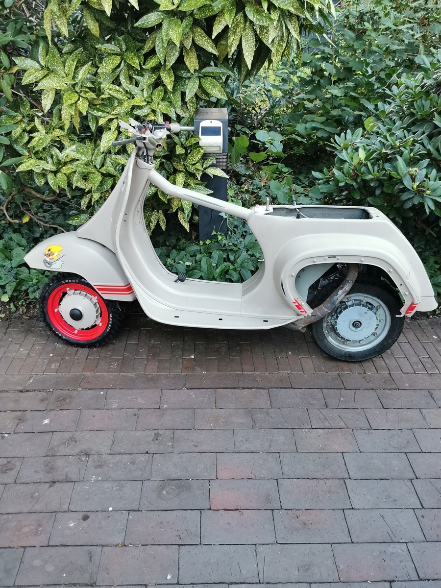

    Nachdem der Rahmen alle Sticker und Schriftzüge hatte habe ich alle Teile mit einem matten 2K-Klarlack endlackiert. Einige wenige Stellen habe ich vorher durch- oder angeschliffen.
    Dafür das ich weder gespachtelt noch geschliffen habe finde ich das Ergebnis durchaus brauchbar.

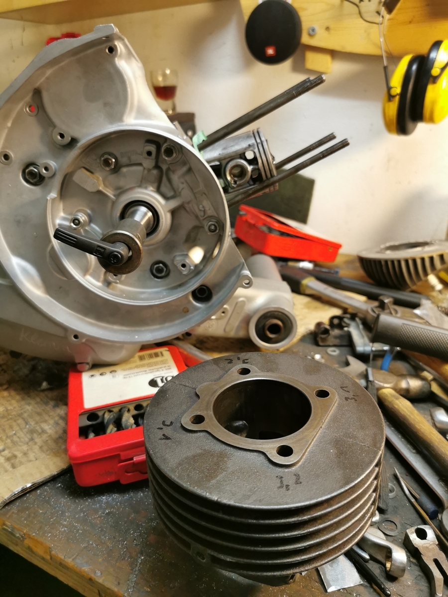

    Als backup schoss ich günstig einen Malossi 136 Zylinder, nur den Zylinder und schon hier und da bearbeitet. Das es dann final auch dieser Zylinder werden würde wusste ich nicht und steckte viel Liebe in den anderen rotwerd-)
    Um auf vernünftige Steuerzeiten zu kommen, für so einen oldschooler strebte ich so um 130/190 an, drehte ein Freund mir den Zylinder ab.

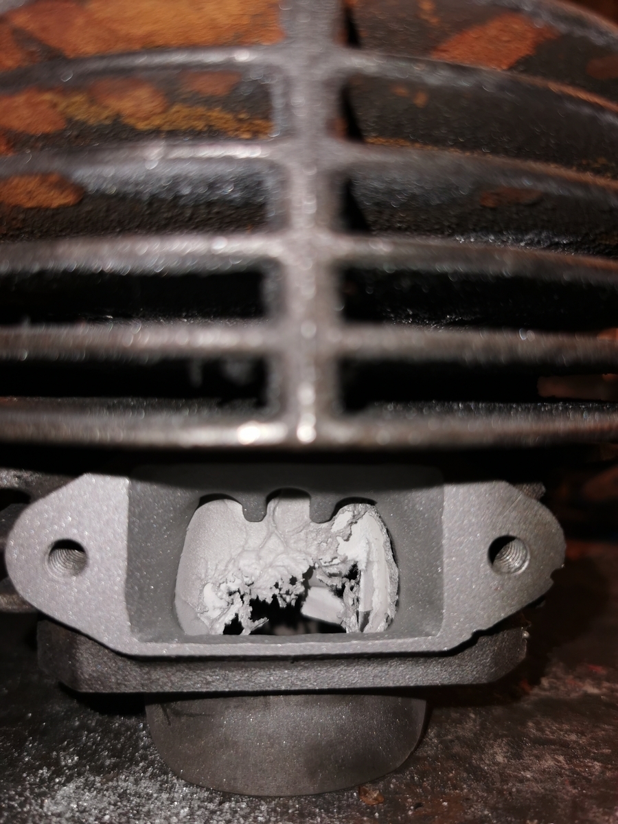

    Um etwas mehr Füllung zu generieren bohrte ich mich vom Einlass zu den Überströmern durch. Dabei brach ich auf beiden Seiten zu den Stehbolzenbohrungen durch. Um es kurz zu machen, ich habe es gebuchst, es war aber nicht vernünftig abzudichten.
    Kleine Niederlagen gehören zum Motorspocht dazu, ich habe dann mit dem als backup gedachten Zylinder weitergemacht. :-3

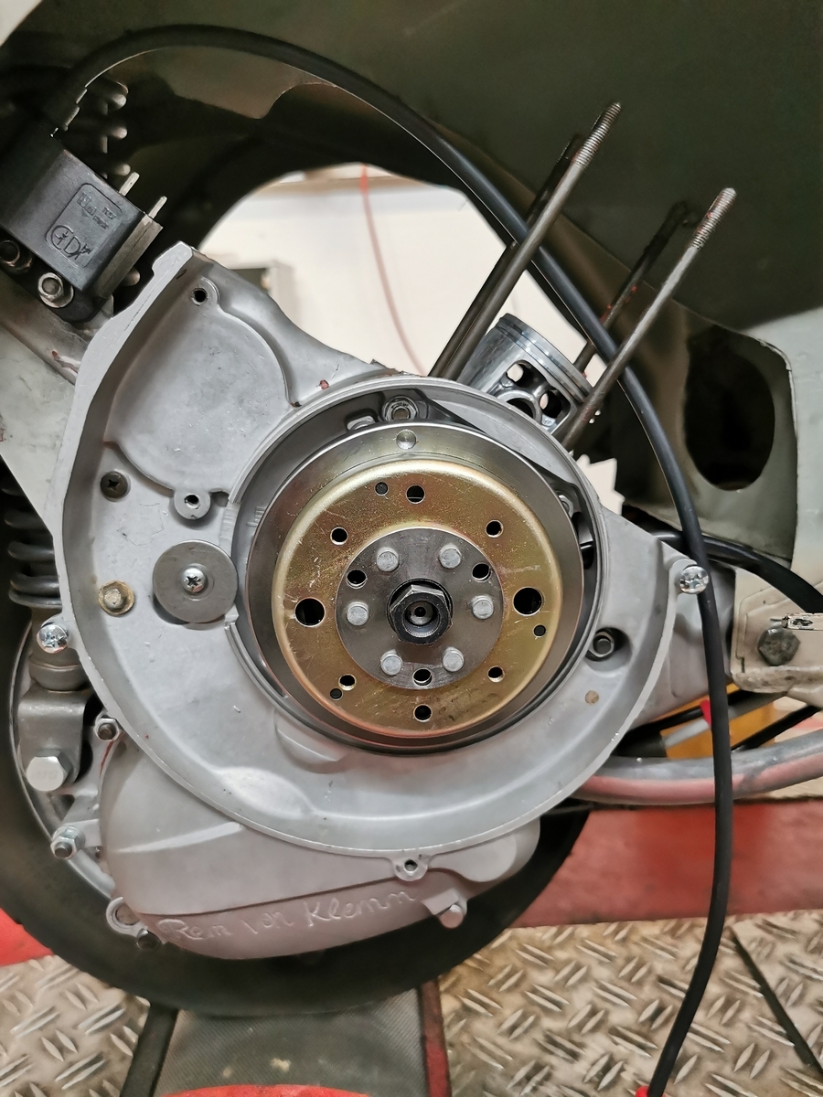

    Parallel zum Rahmen habe ich mit dem Motor angefangen. Billig und schnell sollte es sein. Die Basis bildete ein Nagelneuer Lml-Motorblock, der mal für ein anderes Projekt gedacht war und im Regal wartete.
    Die Überströmer sind in den Lml Motoren an sich schon recht groß, ich habe es dann noch auf den Zylinder angepasst

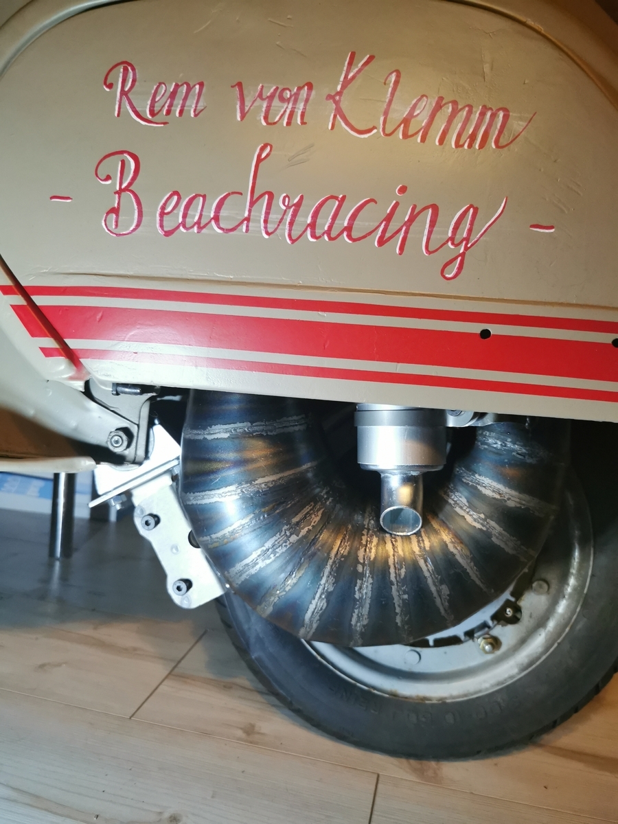

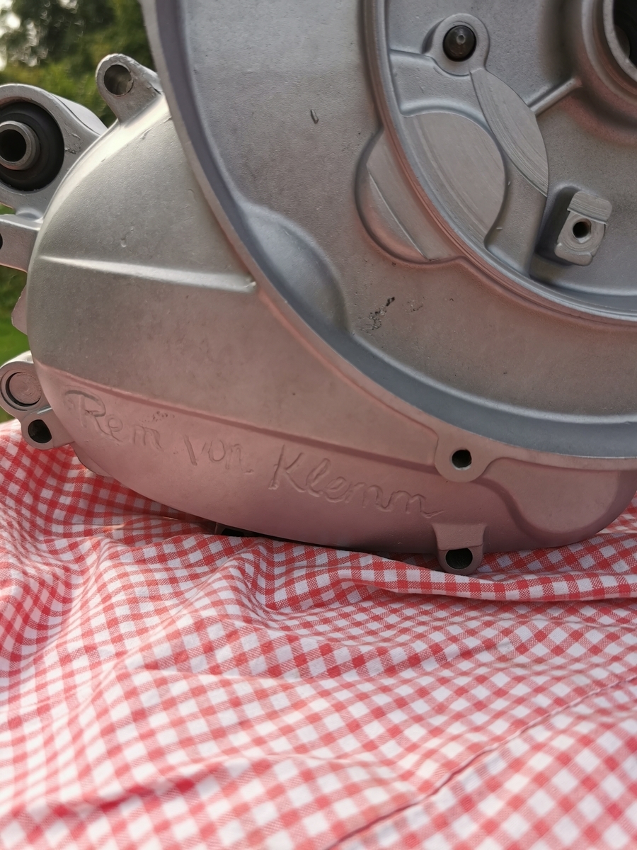

    Für das Rennen wurden wir aufgefordert uns einen Kampfnamen zu geben. Wtf!
    OK, remdabam hätte es werden können..
    Da meine Motoren jedoch immer wieder zum Klemmen neigen..... dann halt
    Rem von Klemm ;)
    Gleich mal in den Motorblock gefräst :)
    Danach habe ich den Block noch schön mit Glasperlen gestrahlt, uuh, das sieht aus wie Neu rotwerd-)
