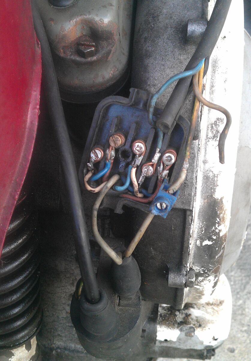

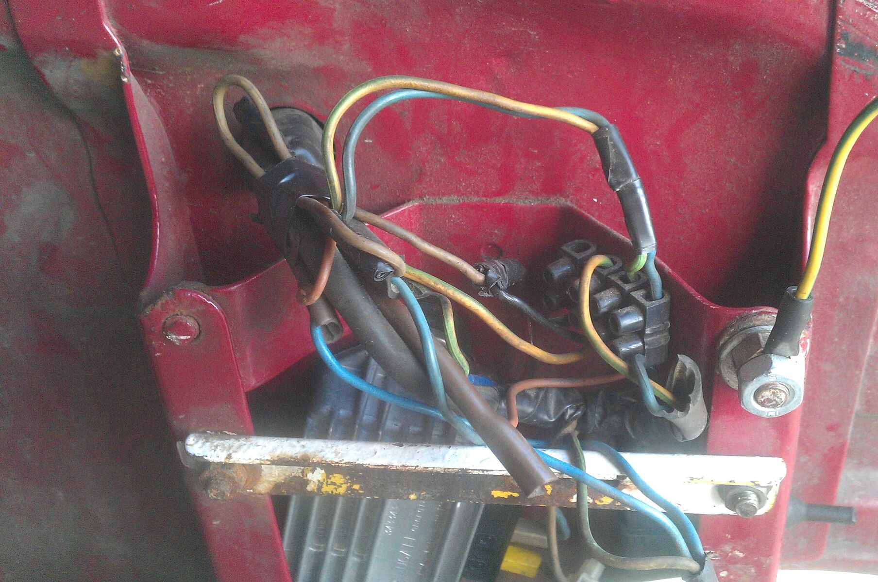

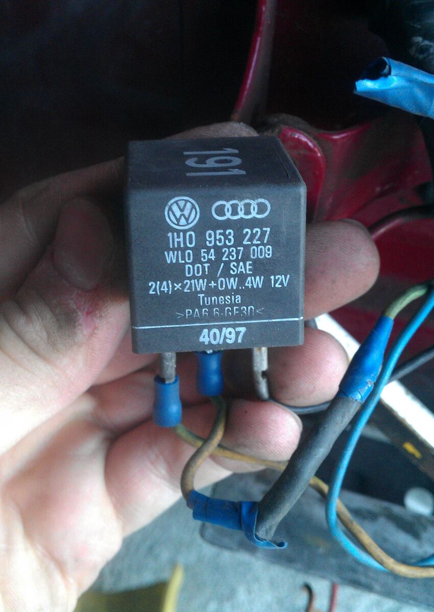

    so habe mal die kabel gecheckt und sieht alles fest aus, habe noch festgestellt das ein audi blinkerrelai verbaut ist XD!
    Habe mal ein paar fotos gemacht vielleicht blickt ihr durch ich langsam nicht mehr ;)

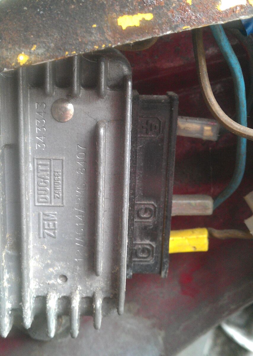

    Jetzt zu meinem Problem meine Hupe und Blinker und ich glaube auch das Bremslich gehen auch ohne Zündung auf ON sogar ohne Schlüssel, dadurch vermute ich hat es meinen spannungsregler demoliert hat extrem laut gesummt und nix ging mehr! Jetzt habe ich einen neuen Spannungsregler und ein neues Zündschloss gekauft und eingebaut und alles läuft wieder einwandfrei bis auf das dass es halt immernoch alles geht ohne schlüssel indemfall ist das zündschloss nicht das Problem ist ja jetzt auch neu!
    Also Woran liegt es? habe keine lust das wieder mein Spannungsregler Durchbrennt oder was auch immer!
    Ah noch was komisches ich habe einen Spannungsregeler mit 3 Anschlüssen aber meine Batterie (12v) lädt trozdem!
