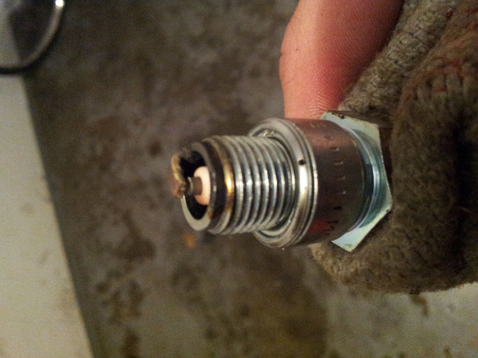

morgen zusammen hab schlechte nachrichten. Wollte den Roller morgens starten und nix ging hatte den benzinhahn über nacht ausversehen offen gelassen. Habe die kerze rausgedreht und gekickt siehe da, es spritzte nur so sprit raus!!! Habt ihr ne idee ? Reinige den Vegaser heute im ultraschallbad, hoffe das hilft

bin hier neu und habe direkt Probleme. Habe mir letzte Woche eine Vespa Pk 50 Lusso 1985 Schaltung gekauft. Laut Vorbesitzer steht diese schon lange lief beim Kauf aber super. Also habe ich zuhause den Tank leer gemacht, Vergaser 3 mal gereinigt Luftfilter, Neue Zündkerze, usw. Folgendes nicht immer aber oft will sie nicht anspringen ...... es kommt mir so vor als ob ich zu schwach trete .......am besten bekommt man sie dann am 2 Gang an und schieben nach ca 10 Meter läuft das Gute stück und dann auch perfekt da der Vergaser eingestellt wurde. Was ich noch anmerken muss Motor ist von außer etwas verölt also i wo trat mal öl aus. Ich komme einfach nicht mehr weiter. Die neue Kerze war nach 20 Km fahrt trocken ....... Ich hoffe ihr könnt mir helfen
