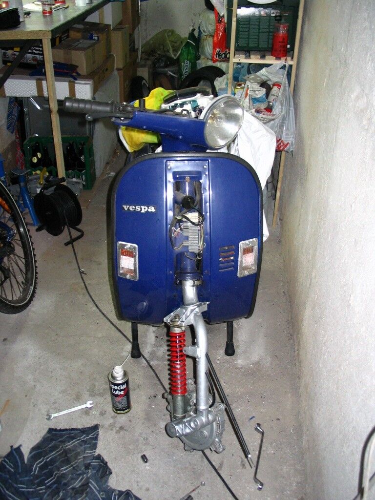

mutter geht leicht runter wenn du den bremshebel mittels kabelbinder auf "bremsen" stellst - da ist das rad schon mal fest
, ist die mutter runter kabelbinderlösen und mit nem gummihammer sachta schläge auf die nabe geben, dabei lenker ganz nach links wegen der schwerkraft. du wirst sehen das unter leichten drehen des rades es von ganz alleine runterkommt, das letzte stück dann von der stoßdämpferseite her mit 2 händen unter leichtem ruckeln runterdrücken
et voila
