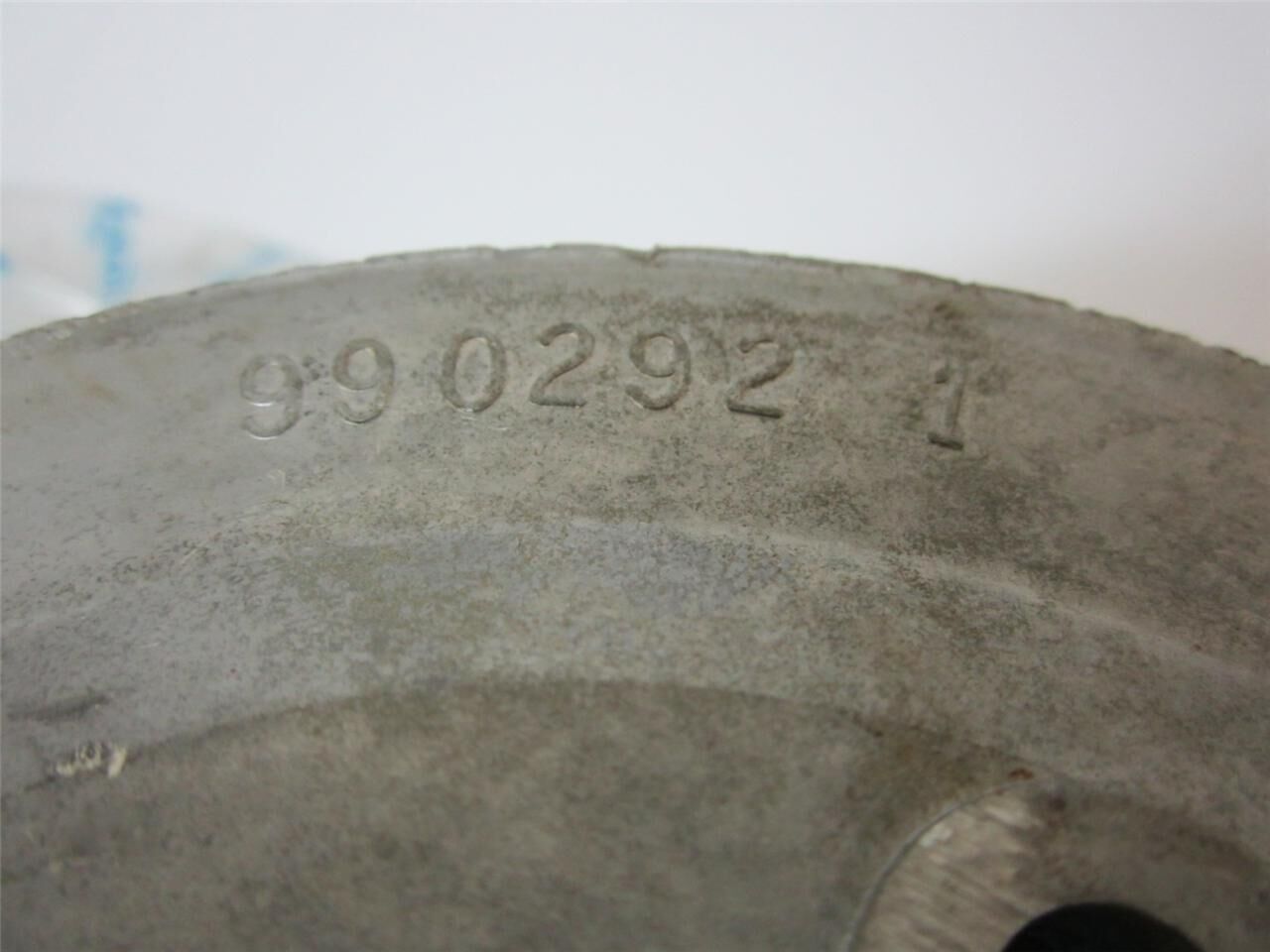

    Hi, ich habe einen originalen unbenutzten Zylinderkit für die PK 100 erstanden. Der soll nun
    auf meine PK80s. Sind ja beides Langhub. Nur mir fehlt jetzt noch ein Zylinderkopf.
    Dann kommt wohl doch nur ein gebrauchter Originalzylinder in Betracht oder dieser halt.
    Sehe ich das richtig?
    erst mal danke für eure Antworten.
    Messen oder ausprobieren kann ich leider nichts, da ich den Kopf nicht hier habe.
    Aber ich habe noch ein Foto besorgen können.
    Als Alternative würde ja dieser Kopf wohl auch gehen, oder?
    und wie sieht das mit der Qualität eines solchen Zylinderkopfes aus?
    @'CARDOC2001 ein 102 ccm Kopf wäre dann ja von einem Kurzhub-Tuningzylinder, sehe ich das
    richtig? Welcher wäre zu empfehlen?
    Moin, ich brauch mal eure Hilfe.
    Passt dieser Zylinderkopf auf den Ori Zylinder einer PK 100? Als zusätzliche Nummer wurde noch 224223 angegeben.
    Welche Alternativen für einen passenden Zylinderkopf gibt es?#

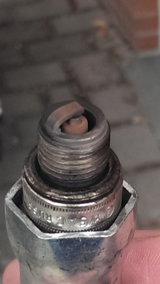

    Kerzenbild erscheint auf dem Foto eher heller als es ist.
    Das kerzenbild auf dem Foto resultiert ja in erster Linie beim Fahren im 4. GAng und da erreicht der Motor
    bei 65 km/h ja nicht die Höchstdrehzahl. Und bei letzterer sollte das Kerzenbild ja eigentlich passen oder nicht?

    Hallo zusammen, ich wende mich heute an Euch, weil ich langsam nicht mehr weiter weis.
    Meine PK 80 s soll ja eigentlich 76 km/h erreichen. Das ist ein Wert, den ich eigentlich
    nie, außer bergab oder mit starkem Rückenwind oder im Sog eines LKWs erreiche. Im Normalfall
    pendelt sich die Geschwindigkeit so um die 65-67 km/h ein.
    Vielleicht etwas zur Vorgeschichte und was ich schon alles untersucht habe.
    Im Letzten JAhr habe ich die Pk gekauft und wieder zum Laufen gebracht. Auch da war keine
    höhere Geschwindigkeit zu erreichen. Bin aber nur ca. 50 km gefahren. Dann eingewintert. Im Frühjahr
    hatte ich dann gleich einen Klemmer. In einer Fachwerkstatt einen neuen Kolben und Zylinder (Original)
    einbauen lassen und Motoreinstellung prüfen lassen. Bin jetzt ca. 1000 km gefahren, aber die Geschwindigkeit
    wie oben beschrieben.
    Motor springt gut an, hängt super am GAs und beschleunigt in den ersten drei Gängen flott.Lässt sich in der Stadt
    super fahren. Verbrauch knapp über 3 Liter, null Falschluft, Kerzenbild meine ich auch in Ordnung, wie auf dem
    Bild zusehen.
    Ich habe letzte Woche eine neuen Benzinhahn eingebaut, den Vergaser gereinigt, dabei SIeb, Schwimmernadel und Gas-
    schieber erneuert, sowie Luftfilter mit Gehäuse erneuert. Dabei ist mir aufgefallen, dass eine 80er HAuptdüse verbaut ist,
    obwohl ja eine 74er oder 76er Standard ist. Alles wieder zusammengebaut. Läuft wieder prima in den ersten drei Gängen,
    nur im vierten sind wieder nur knapp 65-66 km/h drin. Tacho habe ich mit GPS überprüft. Ach ja ein neuer Auspuff ist auch drunter.
    Ich bin ratlos. Mir fällt dann nur noch die Zündung ein, oder hängt es doch mit der 80er Düse zusammen?. Aber eigentlich läuft
    sie ja gut, bis auf die Höchstgeschwindigkeit.
    Habt Ihr vieleicht eine Iddee, was ich noch überprüfen könnte.
    Vielen Dank schon mal für Eure Antworten.
