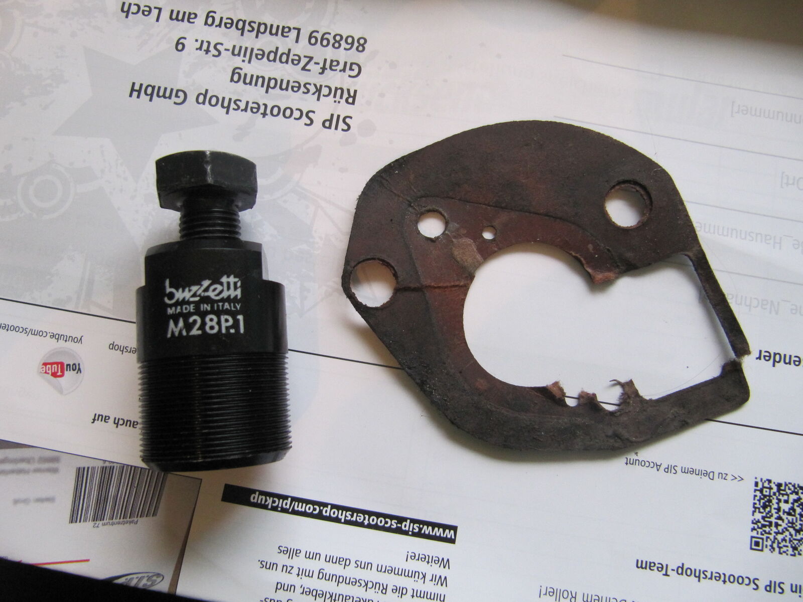

Heute haben mein Bekannter und ich uns an die Arbeit gemacht und haben leider beim Auseinanderbauen leider festgestellt das der gekaufte Polradabzieher zu kurz is. Im SIP wurde mir der vorgeschlagen. Ich habe angegeben PK50XL2 und habe den auf dem Bild bekommen.
Nun haben wir gesehen das die schraube der welle wohl zu lang ist für den Abzieher und( 55-60mm so ca.).Ich suche nun den passenden und wollte lieber im Forum noch mal fragen.
Zudem suche ich auch eine neue Dichtung für den Vergaser, welche auch auf dem Bild zusehen ist.Kaufe auch gerne privat hier im Forum, wenn einer etwas los werden möchte
