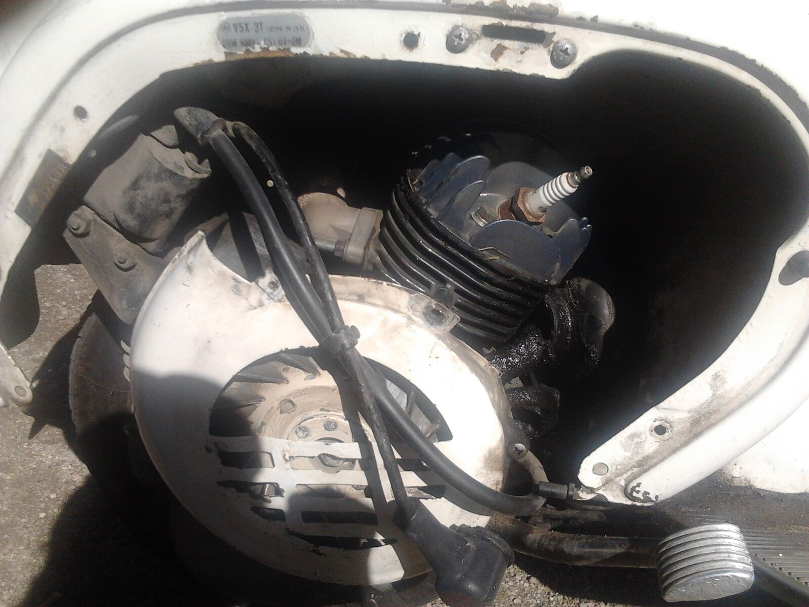

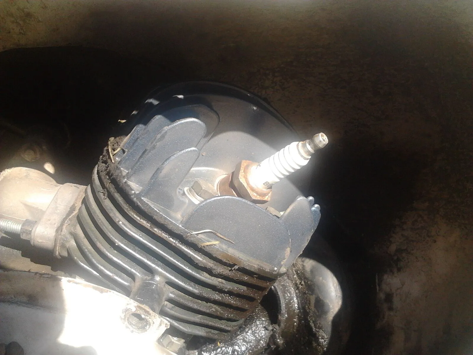

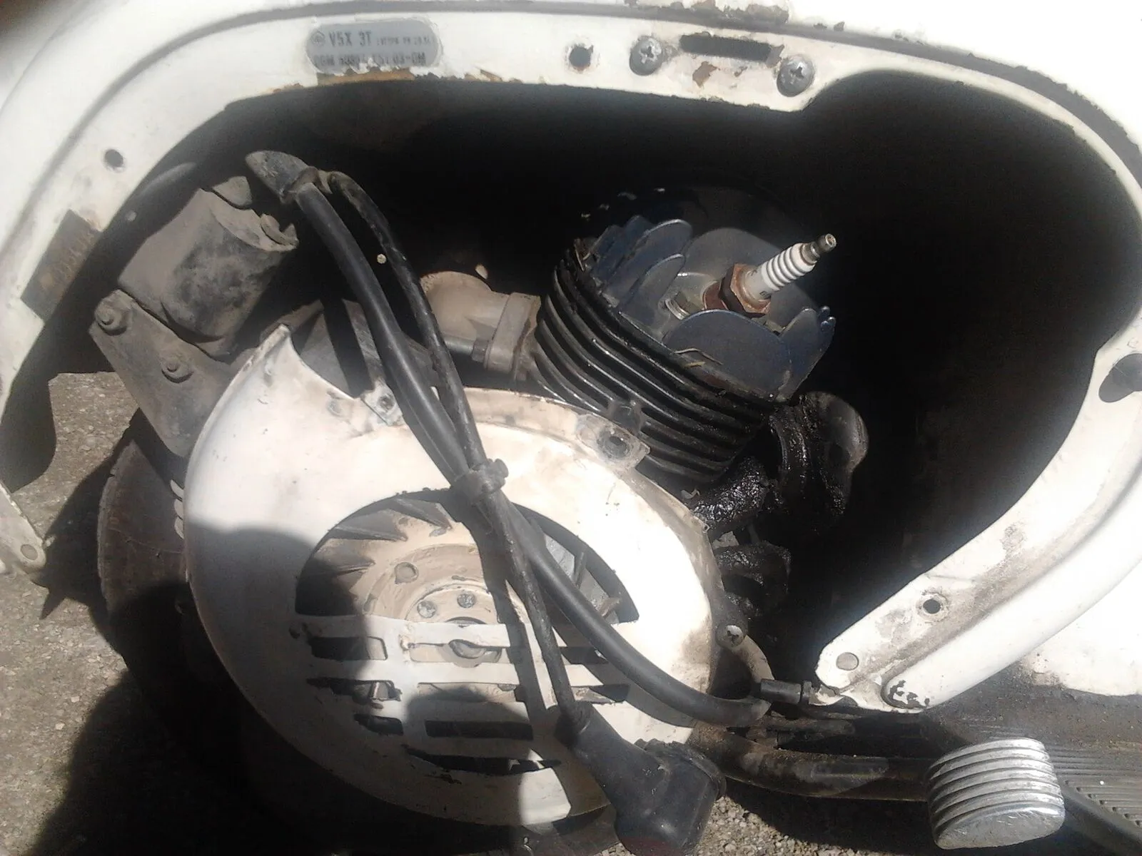

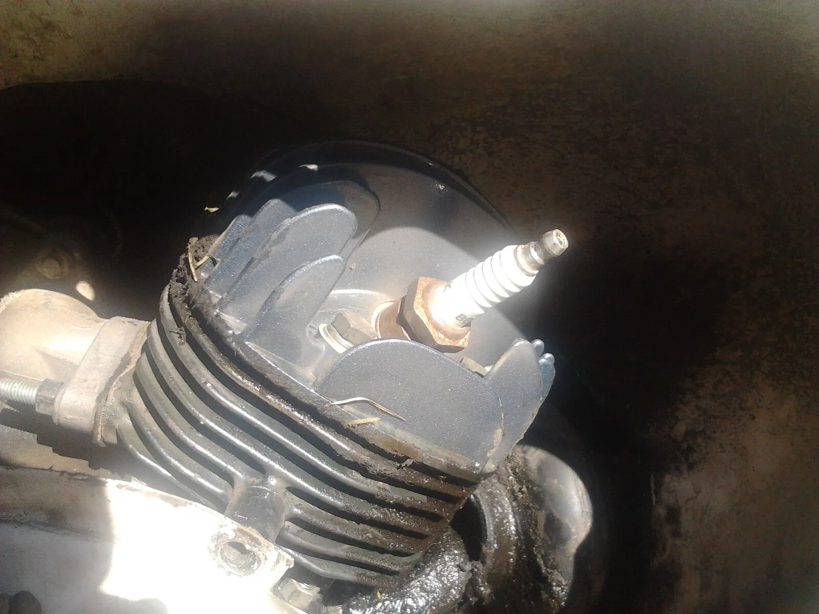

Jetzt nochmal die selbe Frage nur dass ich inzwischen schlauer bin: "Bringt ein Dellorto 19.19SHB bei einem RMS Blueline 102ccm mehr Leistung ? (bin vorher mit 16.16 gefahren)
Ich habe garade mithilfe von "Grauguss" herausgefunden dass ich einen RMS Blueline 102ccm fahre!
Und da bin ich zufällig auf dieser Seite () Auf den Satz "Absolutes Muss für jeden 102cc Motor: 19er SHB Vergaser und eine 3.00 Primär Übersetzung." gestoßen. Also ist es doch wichtig dass ich mir den Dellorto 19.19 kaufe ?
Ok, danke das ging ja wirklich schnell ![]()
Bin mir dann ziemlich sicher dass es 102ccm ist weil ich den nicht selbst eingebaut habe und ich in der Werkstatt 100cmm angegeben habe ![]()
Weiss vielleicht jemand etwas über die Qualität? Wie viel Umdrehungen der aushält und welche Lebensdauer der hat ?
Was ist das für Zylinder? Vielleicht weiss das ja jemand?
