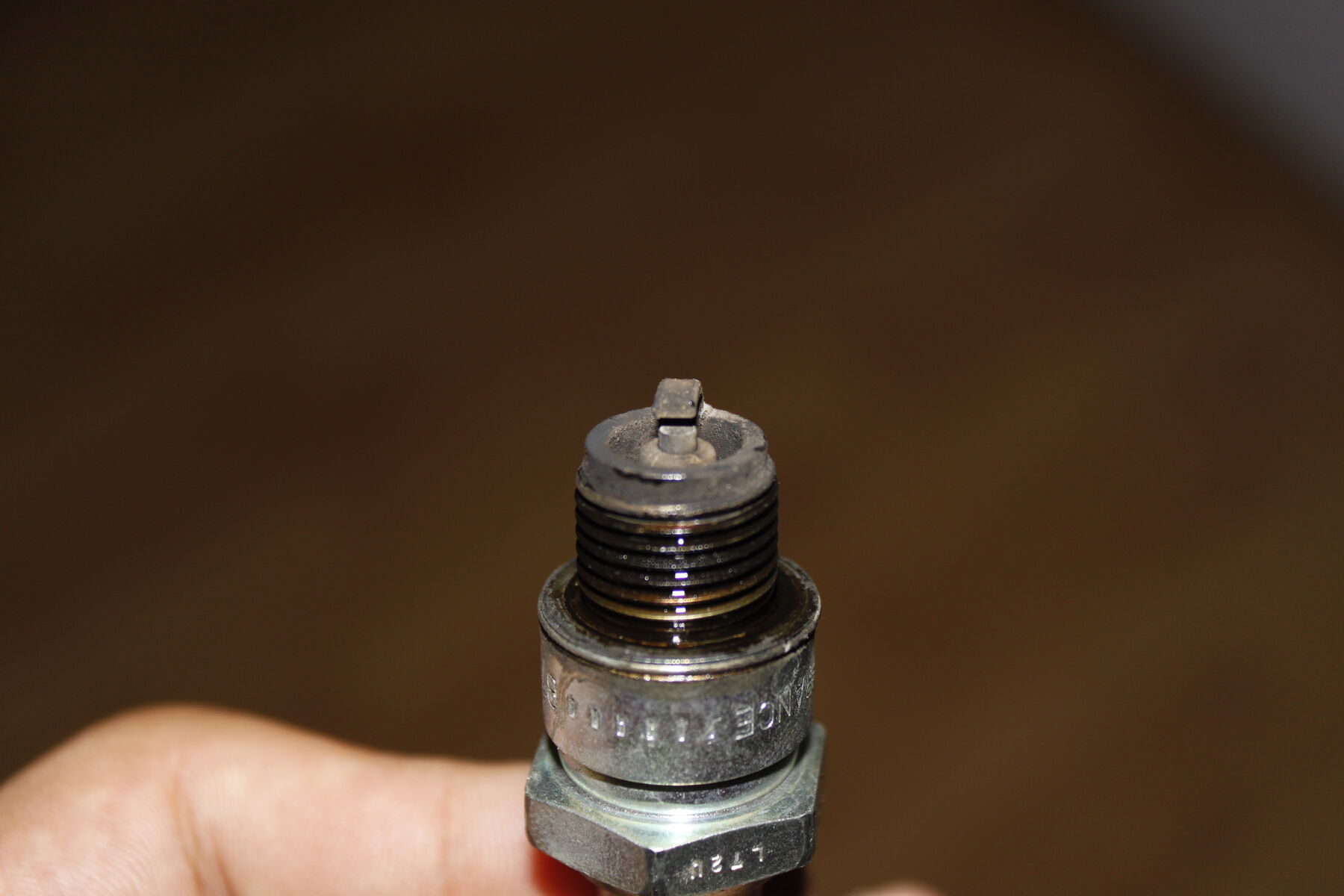

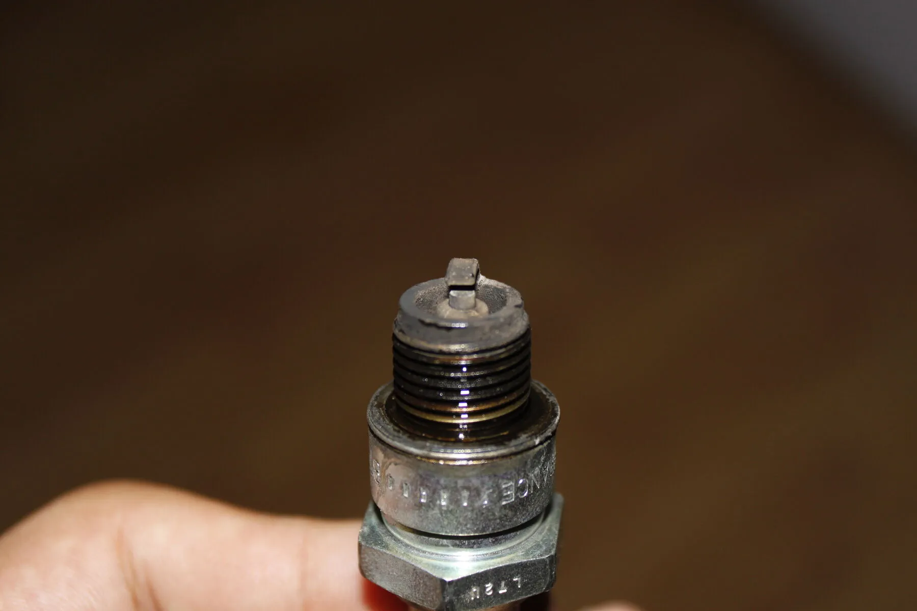

ich wollte wissen ob die zündkerze was mit meinem anfangs Problem zutun hat (das mit dem öl)
ich meinte ob es(das öl) dann nicht mehr aus dem auspuff rauskommt
und was kann ich machen ,dass das mit der zündkerze nicht mehr passiert ? -
löst das den das problem mit dem öl ?
wie reinigt man eine zündkerze (mit Drahtbürste ?!)
ja da hast du recht soll ich jetzt einfach nur die zündkerze wechseln ?
habe gerade die zündkerze ausgebaut und jetzt stellt sich mir die frage sieht das normal aus :

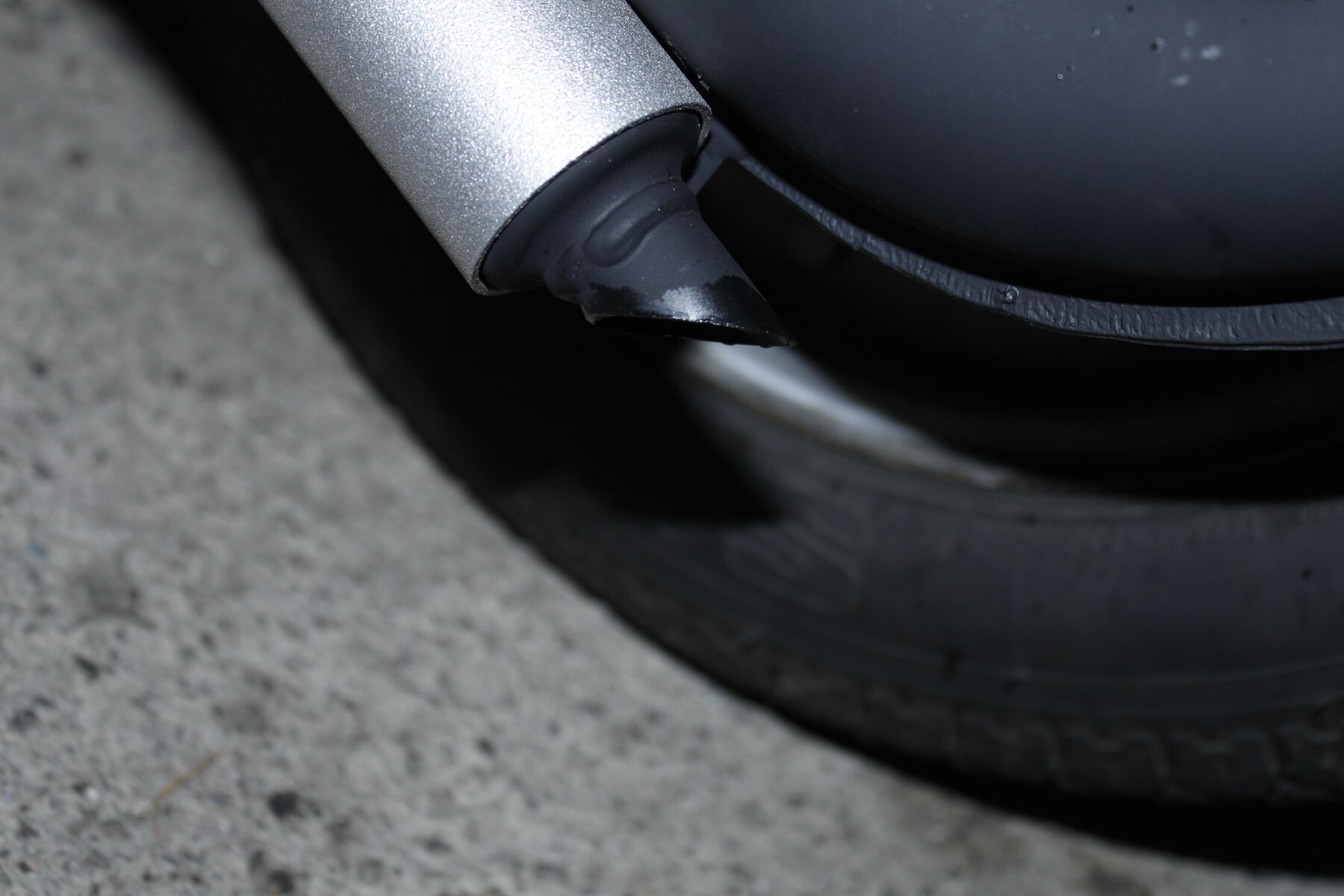

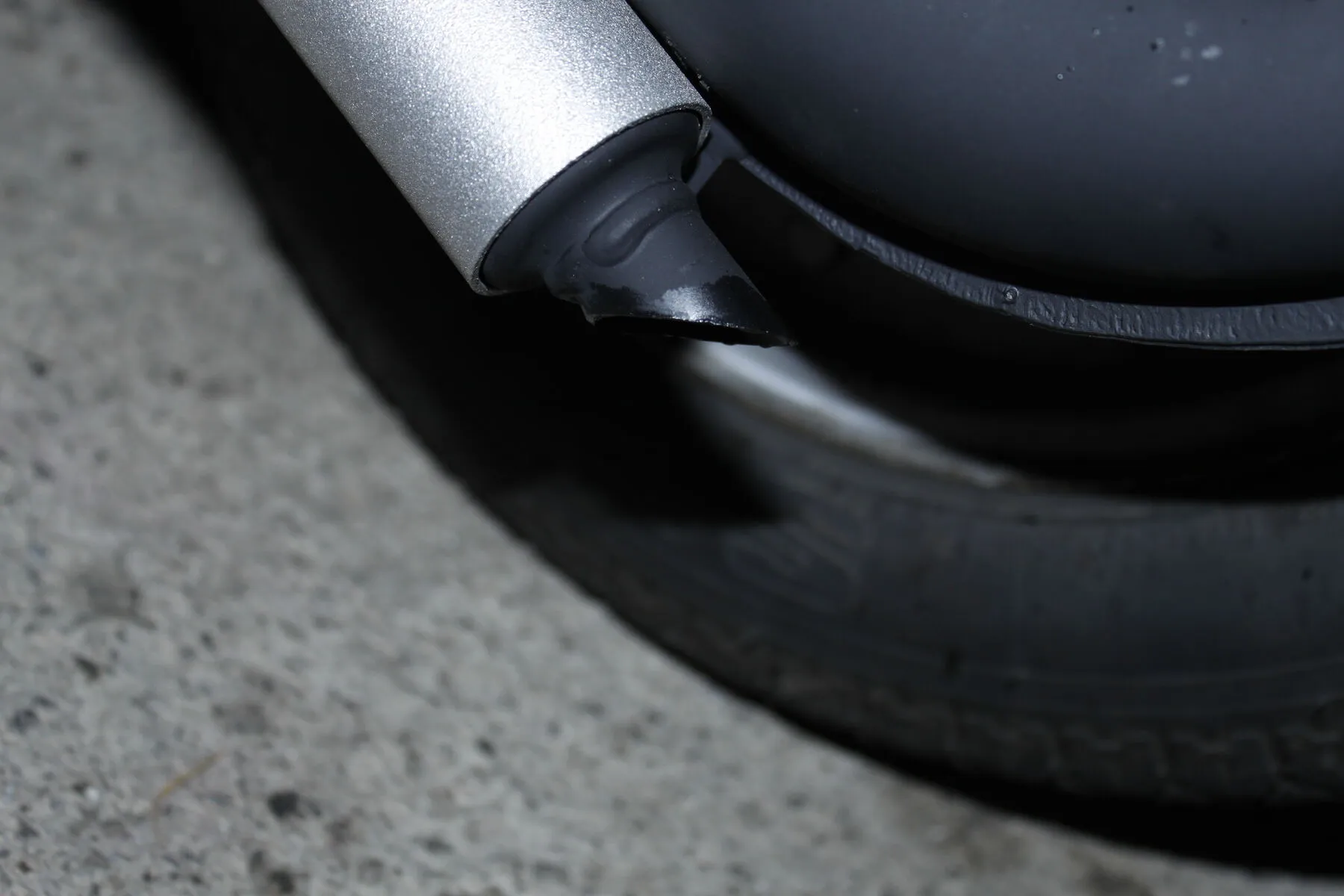

so siehts aus:
ich habe bei meiner Pk 50 S (Bj. 84) das Problem dass am am Endtopf des Auspuffes (dort wo die Abgase raus kommen) immer alles rundherum voller Öl ist, woran könnte das liegen ? Hoffe ihr könnt mir helfenMfg
