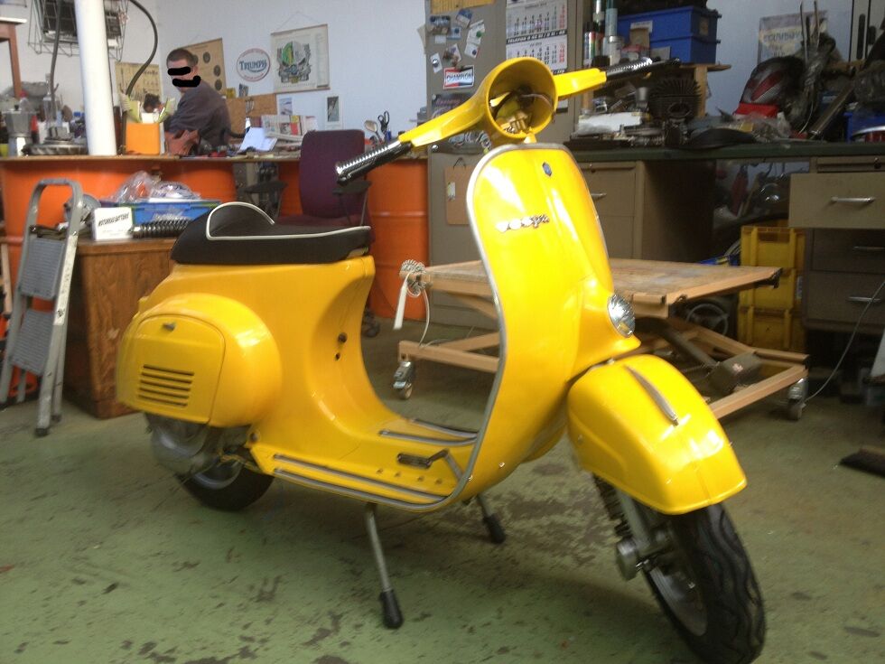

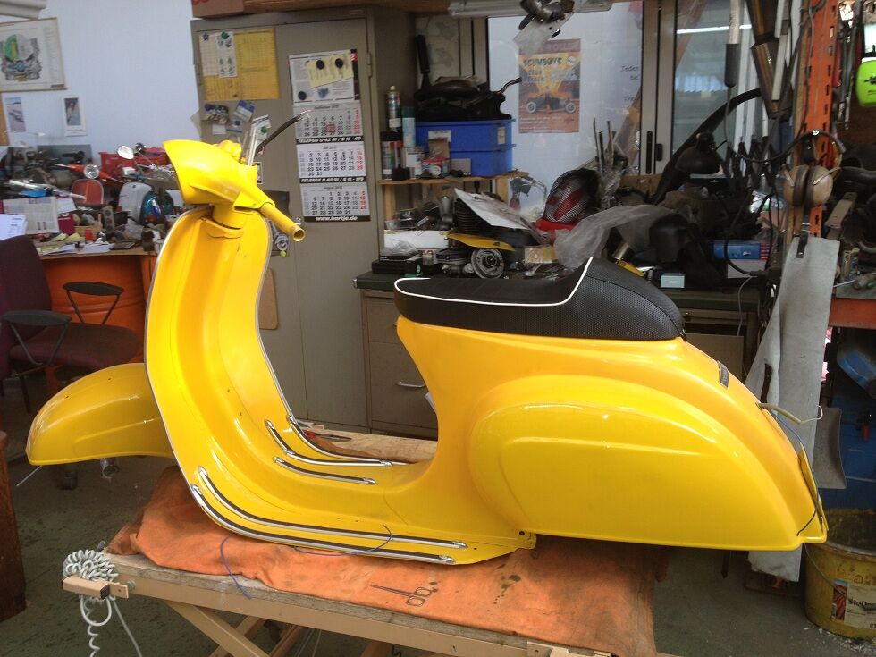

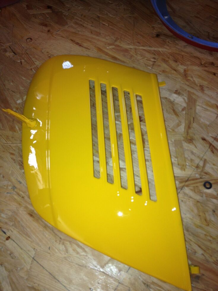

so hier mal noch 2 pics im fertigen zustand ![]()
Beiträge von Domulus
moin moin,
es ist geschafft sie fährt
hab inzwischen knapp 80 runter dreht auch ordentlich mehr als 70 laut tacho bin ich im 4en gang noch nicht gefahren,
soll ja eingefahren werden da drzylinder ohne beschichtung.
aber bezüglich der hd hab ich da mal ne frage musste eine 135 düse einbauen damit sie richtig durchzieht das kerzenbild ist nun auch bestens aber stutzig macht mich das schon mit so einer großen düse,
woran kanns liegen? polinimembran in verbindung mit der vollwangenrennkurbelwelle?gruß dominic

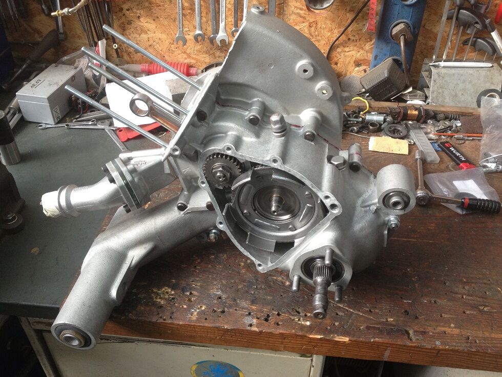

hi tom,
ja originallack beilackiert ist richtig
am anfang konnte ich mich mit dem gelb ja nicht anfreunden und wollte die umlackieren aber die farbe gibts so selten also bleibt se so wie sie is
aah hätte ich fast vergessen hier noch nen bild von dem 3 stunden geputzten (petroleum) und dann mit glasperlen gestrahltem + mit klarlack lackierten fast fertigen motor
gruß dom

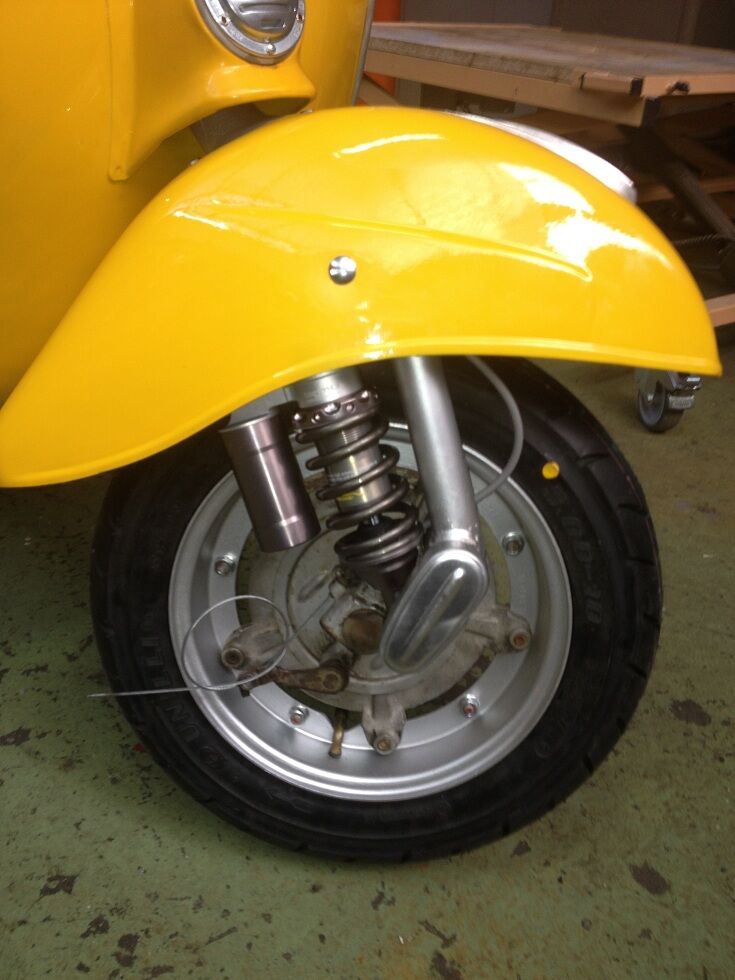

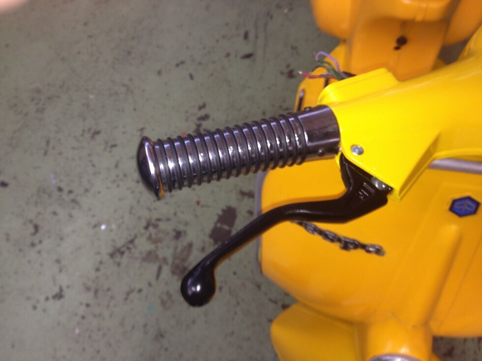

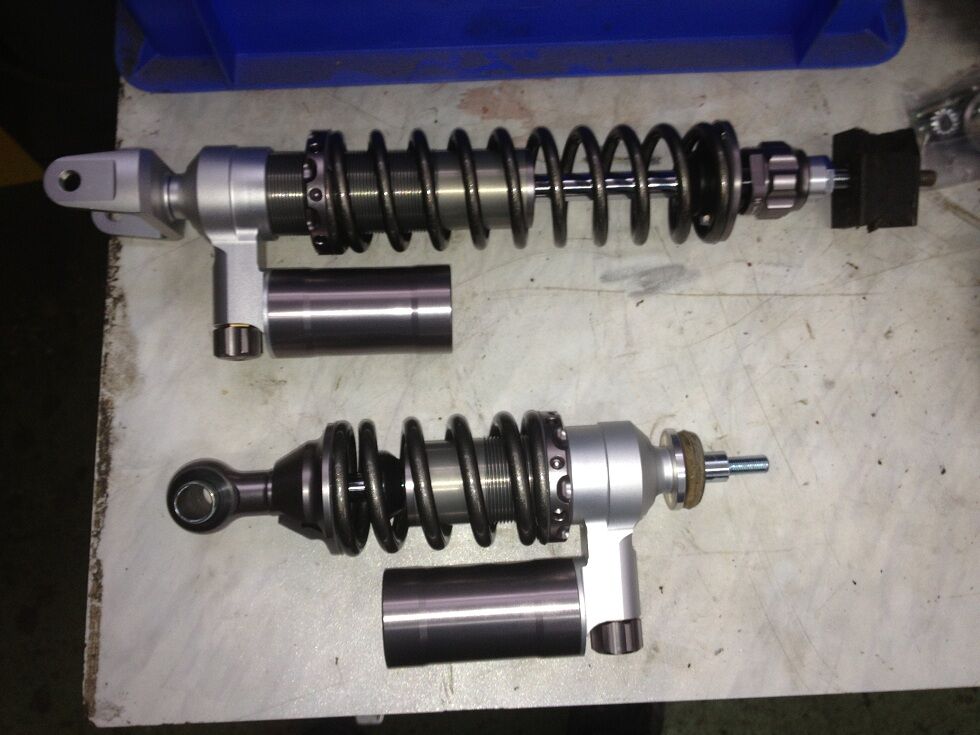

sodele
bin in den letzten zügen die dämpfer sind da *freu*
echt porno die teile......
über die griffe + hebel lässt sich streiten aber ich find se klasse in der zusammenstellung....
fehlt nur noch elektrik und der vergaser dann wird die wespe angekickt.

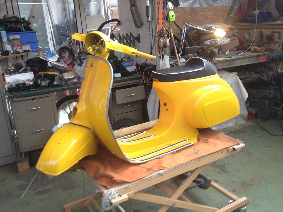

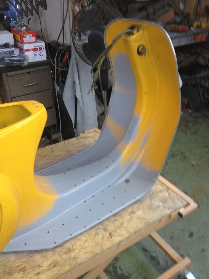

hi leute,
so es geht endlich weiter

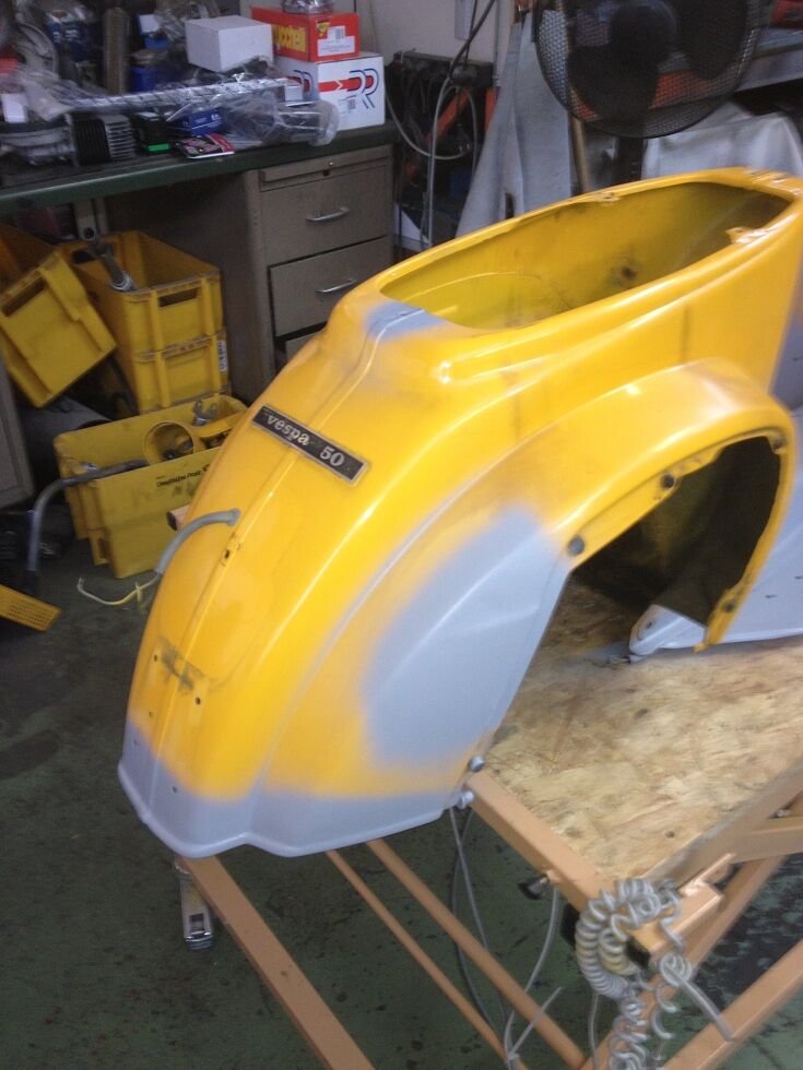

leider scheint die grundierung an den nachlackierten stellen durch *grrr* gelb deckt halt auch so phänomenal gut lol
die komplett zu lackieren hab ich keine lust und ohne absaugung währe das auch garnicht so prall für die anderen roller + motorräder in der werkstatt also bleibts so.
hier mal 2 bilder des fortschrittes.
neue verkabelung gelegt + bowdenzüge eingezogen, gabel montiert und den auch neu lackierten lenkkopf montiert die sitzbank hab ich nur probehalber aufgelegt.
leider fehlen noch die bestellten bgm-pro dämpfer da der sc da was mit der bestellung vertüddelt hat
auf dem einen bild sieht man im hintergrund rechts das es mit dem fräsen des motors auch schon weiter geht.
gruß dominic

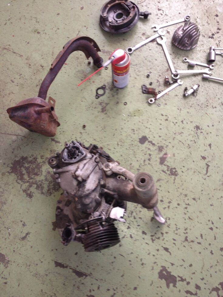

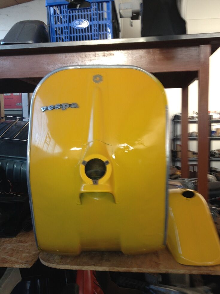

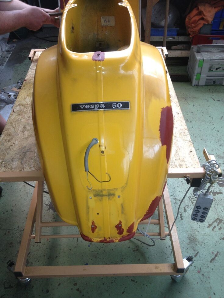

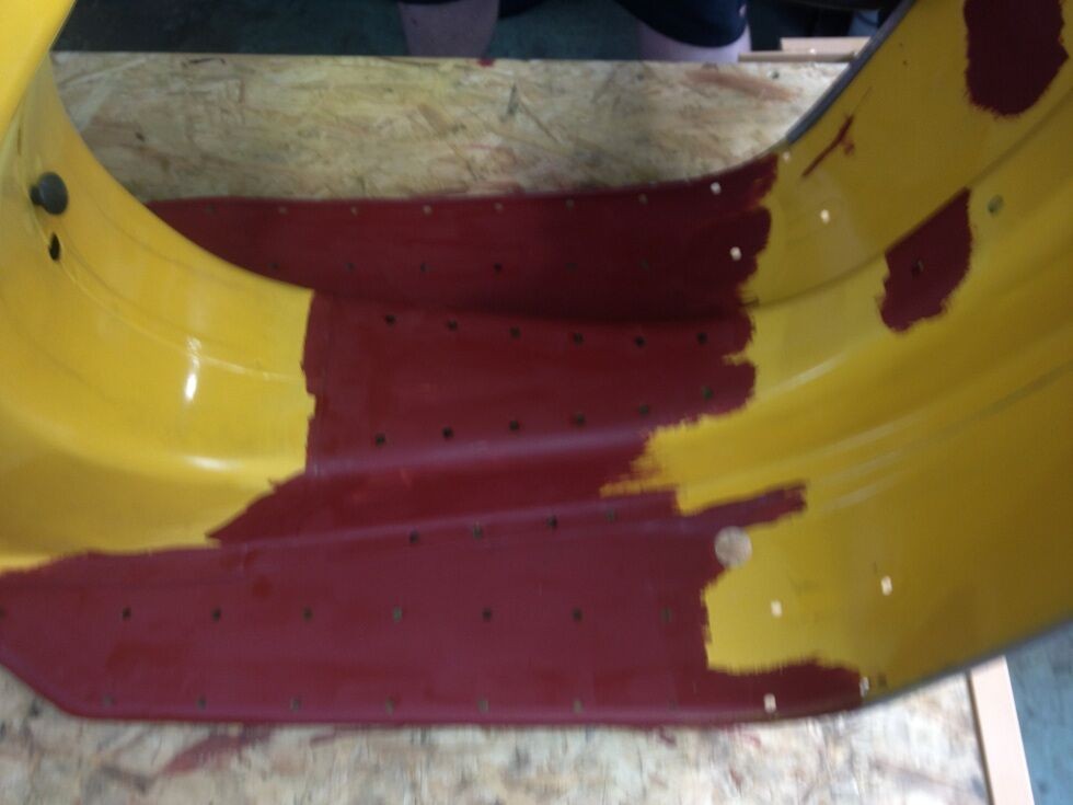

aloah leute,
bin schon bald in den letzten zügen
ist dann doch ne 50n geworden und keine special baujahr 77 in giallo karakiri......

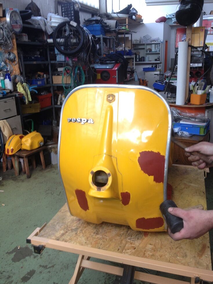

das es rost gab ist ja klar den hab ich weggeschliffen und dann mit rostschutz haftvermittler grundierung und zu gute letzt noch 2 schichten originallack oben drauf
also kein "originallack" sondern angemischter is klar
in nen paar tagen wirds dann noch schön poliert.

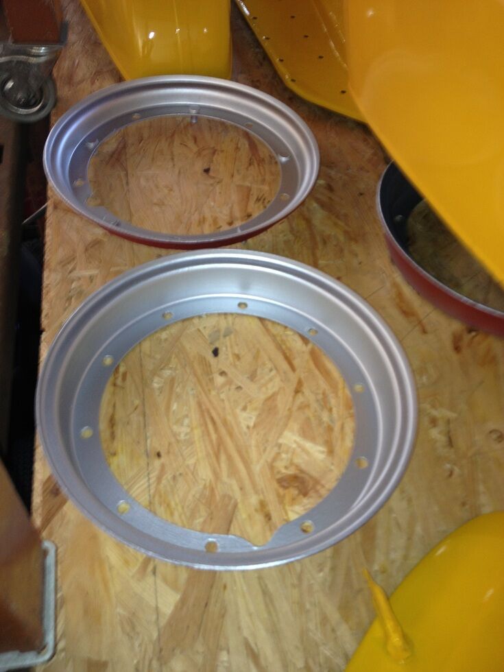

felgen sandgestrahlt und mit rostschutz + felgensilber lackiert.
den motor entkernt in petroleum eingelegt gereinigt und zum sandstrahlen gegeben der wird denn die woche noch mit klarlack behandelt.
die kompletten teile sind auch schon da:
