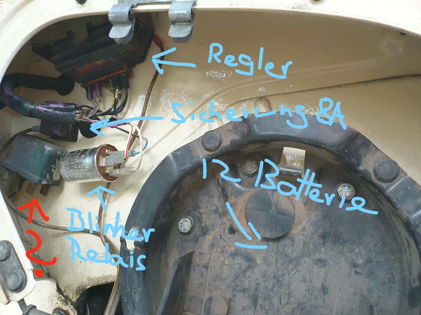

    Ich habe auch keinen E-Starter... vermutlich ist das Bauteil überflüssig und stammt aus einer anderen Zeit der Vespa. Kann ich ja testweise mal abklemmen.
    Aber das ist ja auch nicht das Hauptproblem - und da gibt es gute Nachrichten:
    Ich habe eine neue Batterie gekauft und eingesetzt und alles läuft und wenn die Vespa an ist, kommen 14,5V. Sieht also so aus, als wenn sie auch lädt.
    Ist schon eine spannende Elektrik, denn ohne Batterie sieht man die Ladespannung ja nicht, d.h. ohne Last, bzw. auch bei Last mit zu hohem Innenwiderstand, kann man nicht mehr prüfen, ob eine entsprechende Gleichspannung an der Batterie anliegen würde.
    Ich werde morgen zur Sicherheit nochmal auf Leckströme prüfen, ansonsten scheint alles endlich mal i.O. ;)

    Hi zusammen,
    nachdem meine Vespa nun wieder richtig schön läuft, musste ja was anderes kommen: Die Batterie ist hin. Tiefentladen, dabei kaputt gegangen, muss neu.
    Bevor ich aber eine Batterie kaufe, würde ich gerne wissen, ob die Ladeelektronik noch funktioniert. Ich habe mal einen Schaltplan gesucht, Vespa PK mit Batterie, aber das passt alles nicht ganz auf meine.
    So grob kann ich die Dinge wiederfinden, aber ein Bauteil ist dabei, da weiß ich nicht wofür das ist. Ich habe das Bild mal angefügt. Kann mir das jemand sagen? Wofür ist das gedacht? (siehe das Fragezeichen auf dem Bild... hat die Hupe nochmal einen extra Schalter/Kondensator?)
    Aber eigentlich will ich ja durchmessen.
    Was sieht man an +B, wenn
    a) Keine Batterie dran ist? (dann scheint da nicht die Leerlaufspannung anzuliegen, sondern nur 1,xV)
    b) Eine Batterie dran ist? (da müssten dann ja 13-14V kommen, aber ich sehe da nur die Batteriespannung, die momentan aber eben auch nur 10,5V hat)
    Wie kann man die beiden G-Kontakte messen? Kann ich jeweils den Kontakt auf AC Messen und was müsste ich dann sehen?
    Wenn der Regler neu muss, würde ich den gerne gleich mit der Batterie mitbestellen...
    Danke euch.

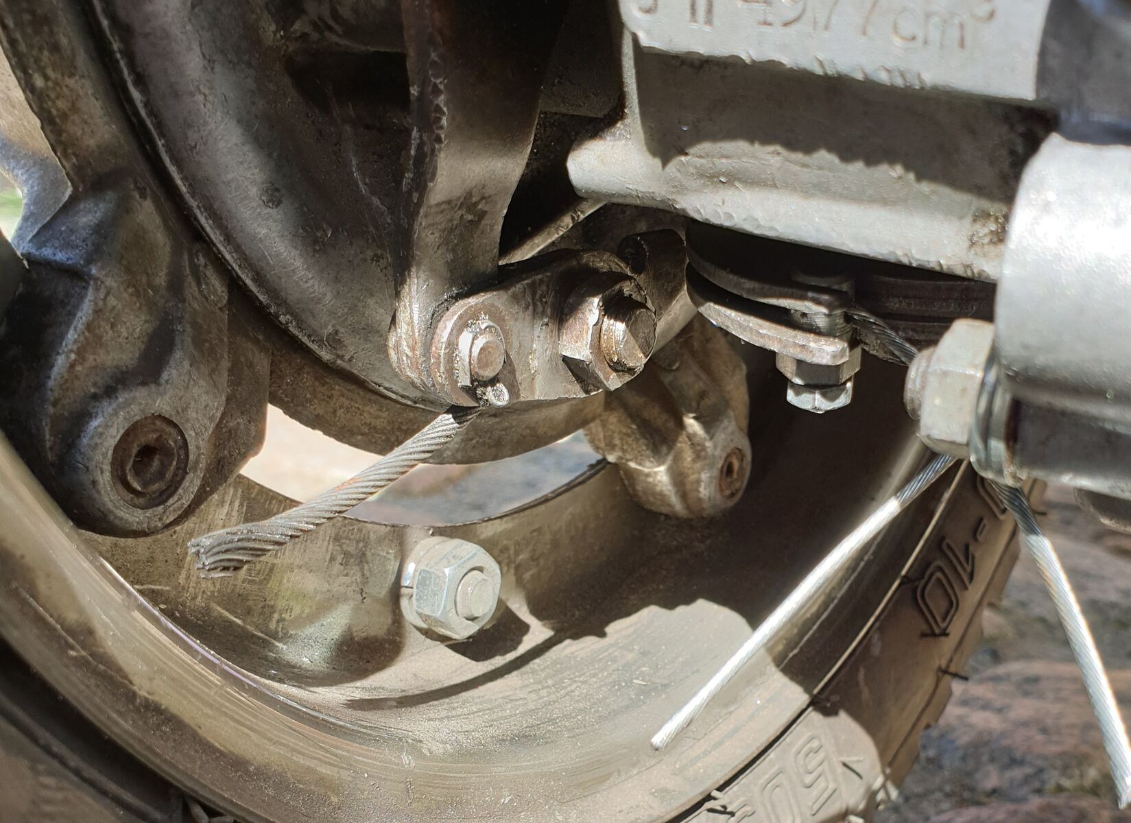

  • Rückbremse: Wie gehört der Bowdenzug eingelegt?
    • windsurfgleiten
    • March 31, 2019 at 22:38
    danke dir!
    Aber dann ist bei mir ja der TEil an sich schon verkehrt herum drin oder wie? Weil bei mir ja diese Kehle nach unten und nicht nach oben zeigt. Das Teil hatte ich aber nie ab...
    muss ich dann wohl mal drehen...
    PS: Ist aber keine PK, oder? Denn die Feder habe ich da nicht...

    Hallo zusammen!
    Nachdem ich nun die Schaltung wieder im Griff habe, klemmt natürlich die Rückbremse. Ich muss auch hier den Zug + Hülle erneuern und hab das bestellt, aber ich bin mir nicht ganz sicher, wierum der Zug in den Schraubnippel für die Bremsnocke gehört.
    Ist das so richtig?
    Ich frage mich, ob er um 180° gedreht gehört, aber dann müsste eigentlich auch der Bügel anders herum?
    Hat einer von euch ein Foto für mich von einer PK und wie das gehört?
    Danke!!!!

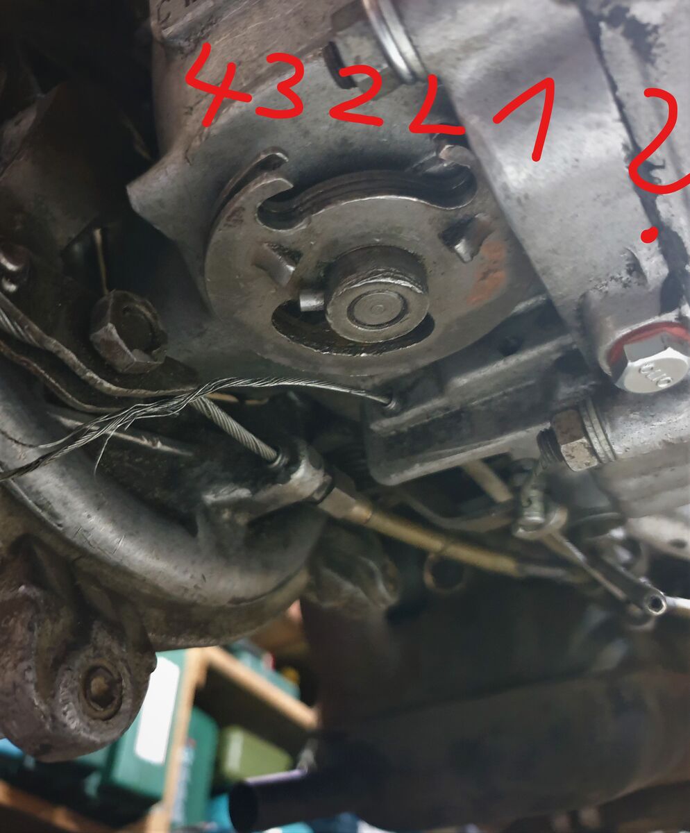

    Sooo, liebes Forum.
    Hier das Ergebnis:
    Neue Züge sind drin und dieses Mal richtig herum und jetzt klappt auch alles. Er bleibt auch in keinem "Leerlauf zwischen 3 und 4" hängen. War wohl alles etwas ungünstig. Hab jetzt noch ein Problem mit der Hinterbremse, aber dafür mache ich einen neuen Thread auf.
    Danke so weit!

    • March 24, 2019 at 16:46
    Ja, zu denken gibt mir das auch.
    Aber ich hatte auf jeden Fall die Züge vertauscht. Sie sind so ausgefranst, dass ich sie nicht erneut spannen / umlegen kann. Ich habe erstmal neue bestellt und probiere es dann nochmal.
    Das Getriebe bleibt im Leerlauf in Leerlauf, wobei die Vespa immer schon dazu neigte, den Leerlauf zu überspringen. Das erscheint mir zu einem gewissen Grad normal, denn die Schaltkralle ist ja beim Leerlauf nicht so tief ausgespart wie in den Gängen, aber trotzdem fand ich das immer etwas komisch. Leerlauf bei laufendem Motor einzulegen ist jedenfalls recht schwierig.
    Ich warte jetzt mal auf die Züge, hänge die vernünftig ein, schraube das Rad mal wieder ran, Öl ist jetzt ja drin, dann gucken wir mal.
    Danke auf jeden Fall! Ich gebe Rückmeldung.

    • March 23, 2019 at 18:02
    Danke dir für die schnelle Rückmeldung und lässige Eselsbrücke ;)
    PS: Geschaltet habe ich natürlich schon nach rechts und das passte theoretisch alles auch, aber irgendwie kam ich auch ganz links vor dem letzten Gang in einen Leerlaufzustand, vermutlich stand da aber einfach der Schaltarm mit den Kugeln zwischen den Ebenen. Ich denke das passiert nur trocken und bei Motor aus, aber es verwirrte mich dann doch sehr.
    Aber dann passt das alles zu meiner Theorie, danke für die Bestätigung.
    Ist das bei der V50 tatsächlich invertiert? Da hatte ich das so verstanden, dass der hinterrrrre nach rrrrrrechts kommt?

    Hallo, liebes Forum.
    Ich war ja ewig nicht mehr hier... zugegeben... ich habe meine gute, alte PK einfach ein paar Jahre gefahren und nicht viel dran gemacht, ging auch alles relativ gut. Aber mich hat dann doch genervt, dass es aus dem Schaltarm tropfte und nur mit Fett abgedichtet war, außerdem brauchte die Ölablassschraube ein Helicoil. Und die Schaltraste galt es zu erneuern.
    Also habe ich den Motor mal wieder gespalten. Das ging auch alles soweit recht gut, die Erinnerung kam Stück für Stück zurück.
    Ich will euch nicht langweilen - also zu meiner Frage: Durch die neue Schaltraste fällt es mir etwas schwer die Schaltung einzustellen. Ich habe schon fast etwas Angst, dass ich die Getriebezahnräder nicht korrekt zusammen gesetzt habe, was aber eigentlich nicht sein kann. Denn ich erwische den Leerlauf mehrfach, vermutlich liegt das aber eher daran, dass er zwischen den Gängen steht. Noch war kein Getrieböl drin, das habe ich jetzt eingefüllt, damit das einfacher geht und ich nicht trocken schalte (also die Vespa ist noch nicht fahrbereit, es geht nur um den Zusammenbau, Motor ist wieder drin).
    Jedenfalls muss ich sicher gehen, dass ich die beiden Schaltzüge richtig aufgelegt habe. Da sie ausgefranst sind, ersetze ich sie jetzt doch erstmal, aber ich will nicht erst rumprobieren.
    Ich habe mal ein Bild angefügt, was den Schaltarm von unten zeigt. Meiner Meinung nach habe ich jetzt Leerlauf eingelegt, was bedeutet, die Mitte zeigt nach hinten schräg rechts. Wenn ich nach rechts weiter drehe, wäre das also meiner Meinung nach Gang 1. Nach links also 2,3,4.
    Kann das jemand bestätigen? Ich habe bei der V50 gesehen, dass sie anders herum aufgelegt war, was mich nun etwas verunsichert.
    Wäre klasse, wenn mir jemand da Gewisseheit verschaffen könnte.
    PS: Und wenn ich schon dabei bin: Ist bei einer PK unter dem Schaltarm eigentlich auch eine Plastikabdeckung? Ich hatte da nie eine, was bedeutet, Dreck kommt da gut ran. Überlege jetzt da eine Abdeckung zu bestellen, wenn da eine drauf gehört...
    Danke euch!

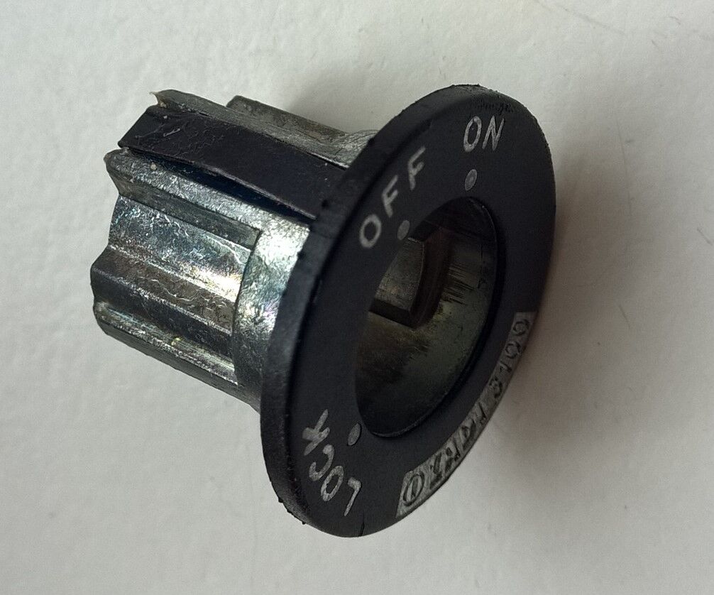

    So. Um den Thread hier abzuschließen, will ich das Resultat nicht verschweigen:
    Endlich ist das Schloß ausgetauscht und alles wieder "gut".
    Es ist wirklich so - Neimannschloß und Zadischloß weißen geringe Unterschiede auf. Im Neimannschloßkörper hat mein Zadischlo nicht gehalten.
    Ich habe nun den Zadi-Schloßkörper eingebaut, aber auch das war nicht so einfach. Der Schloßkörper von Zadi hat einen geringfügig höheren Durchmesser. Ich musste sogar noch etwas Material abnehmen - die Blattfeder konnte ich getrost weglassen (dabei hatte ich extra noch eine bestellt), denn Reibung gab es schon genug. Irgendwann hatte ich den neuen Schloßkörper drinnen - raus wird er nicht so einfach gehen.
    Also - wieder etwas gelernt...
    DANKE für die Hilfe!!!!!!!!!

    • August 26, 2015 at 18:13
    cool. danke. wenn man weiß wie, scheint es immer so logisch.
    hab es jetzt so wie in der Anlage...
    Allerdings bekomme ich den Körper nicht ganz reingeschoben. Die letzten 5mm sind verdickt - da passt es offenbar nicht. Ich befürchte das liegt aber an meinem Lack, der hat die Maße um ein Mü verändert und dann passt sowas manchmal nicht mehr so gut. Dabei hab ich es schon eingefettet.
    Und das davor passte auch. Aber ich befürchte da muss ich den Lack etwas anschleifen...
