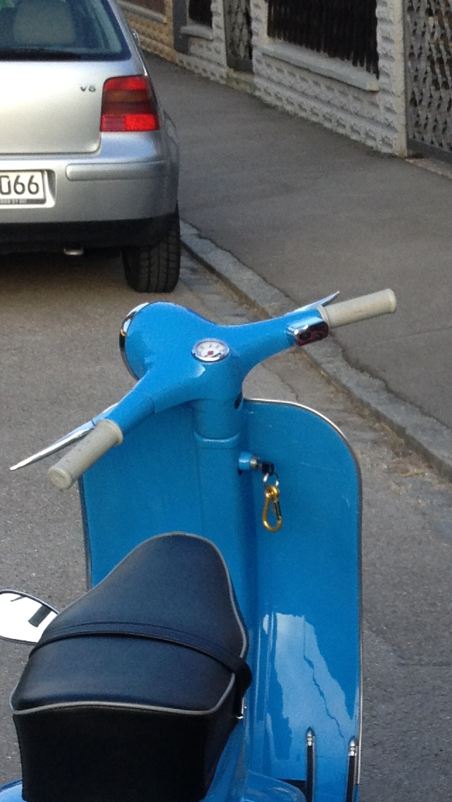

Ich habe in meinen Griff Löcher gebohrt. Ein großes für die Kabel. Und zwei kleine in die ich Gewinde für die Schrauben geschnitten hab. sieht fast Original aus

Vespatronic muss man nicht eintragen. Ich habe welche drin die sich mitdrehen. Hat den Prüfer nicht gestört. Habe leider keinen genauen Link für dich. Kannst aber mal die Bilder von meiner Sprint anschauen.
