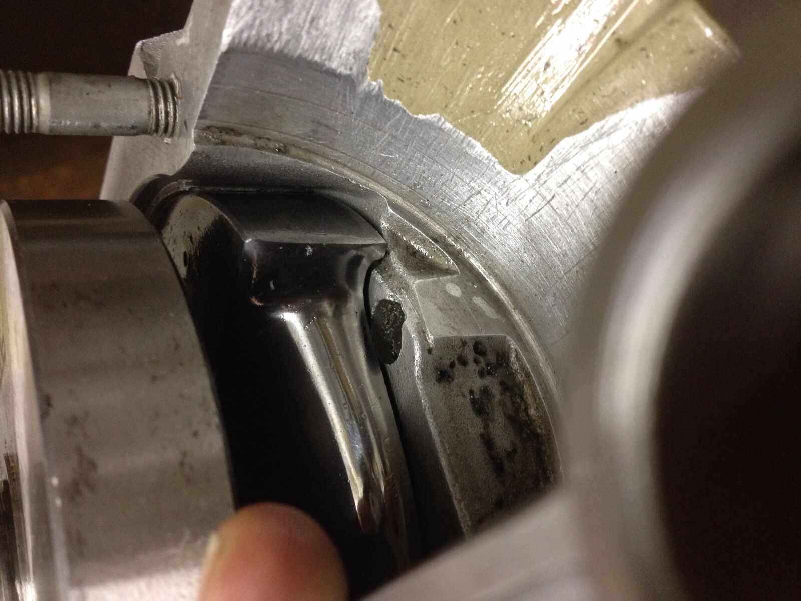

Problem gefunden. Grundplatte gehört um 120* gedreht.
Ist es normal so dass die Nuten der Grundplatte so schlecht auf die Löcher passen?
