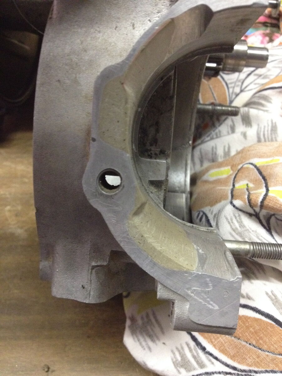

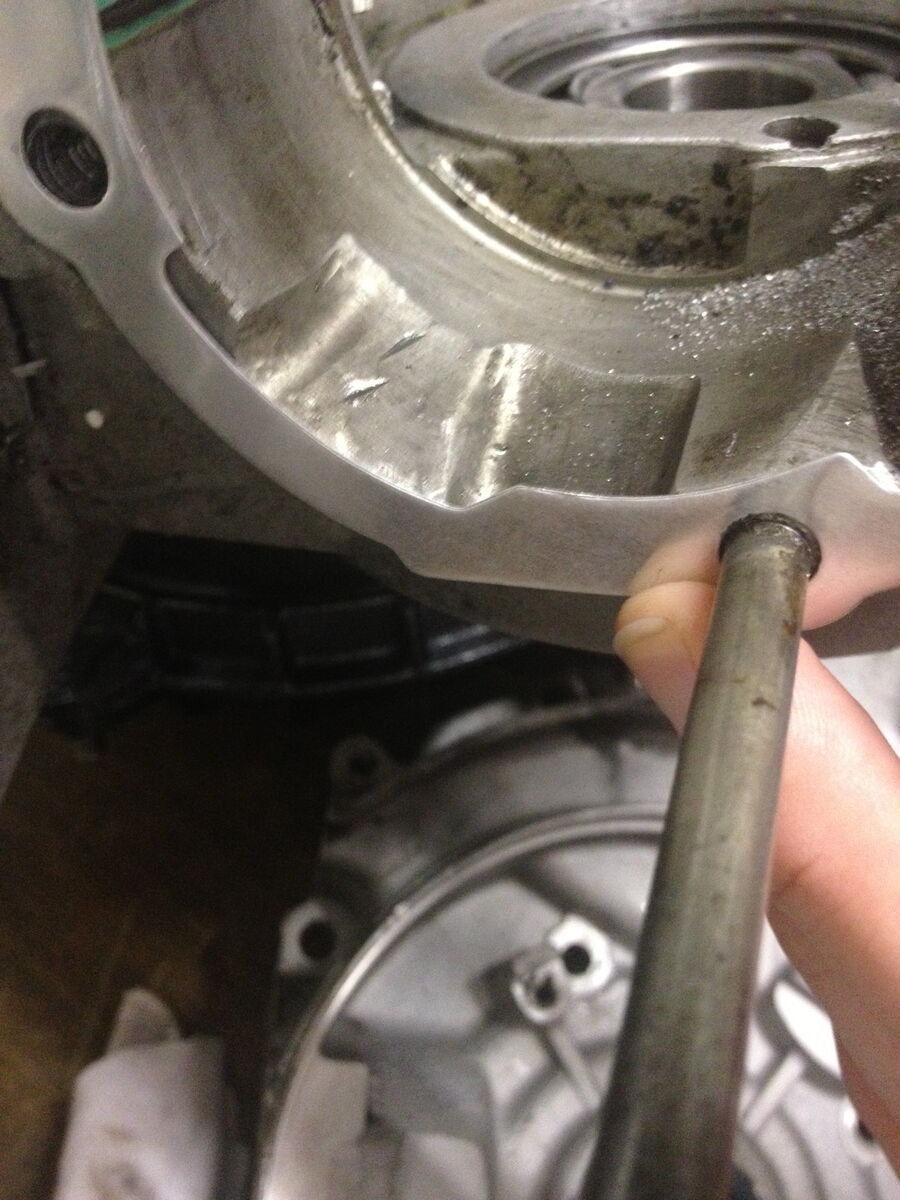

Ich habe einen PX200 Motor auf dem ein Polini drauf war. Jetzt habe ich einen Malossi und möchte den Motor an die Überströmer anpassen. Diese sind aber versetzt somit ist zu viel Material weg. Ich weiß nicht ob das Leistung kostet oder wie ich das ohne Material drauf schweißen zu bringe?
Auf dem Foto habe ich die Fußdichtung aufgelegt, dass man sieht was ich meine...
Hier das Bild. Ich meine den Teil links vom Bolzen der von der Dichtung abgedeckt wird. Nochmal meine Fragen:
-Kann ich das so lassen?
-Welche Möglichkeiten habe ich das zu ändern?Edit: So siehts jetzt aus
Danke für die Antwort.
Habe es falsch beschrieben, der Motor ist an den Polini angepasst und dort ist zu viel weggenommen da die ÜS vom Malossi versetzt sind, ich schau, dass ich noch ein Foto mache. Ja so kenn ich das auch mit den Simmeringen... -
Nachdem ich einen Malossi verbaue und der Block auf Polini angepasst ist habe ich eine Frage. Die Überströmer sind ja etwas versetzt, die Fußdichtung verschließt das zwar, aber ich weiß nicht ob das nicht Leistung kostet, nun zu den Fragen:
-Kann ich das mit Kaltmetall anpassen?
-Soll ich das einfach so lassen?
-Oder geht nur Material aufschweißen?Nächste Frage: Im Automobilbereich klebt man Simmerringe nicht ein, jedoch habe ich das hier schon öfters gelesen, was ist richtig?
