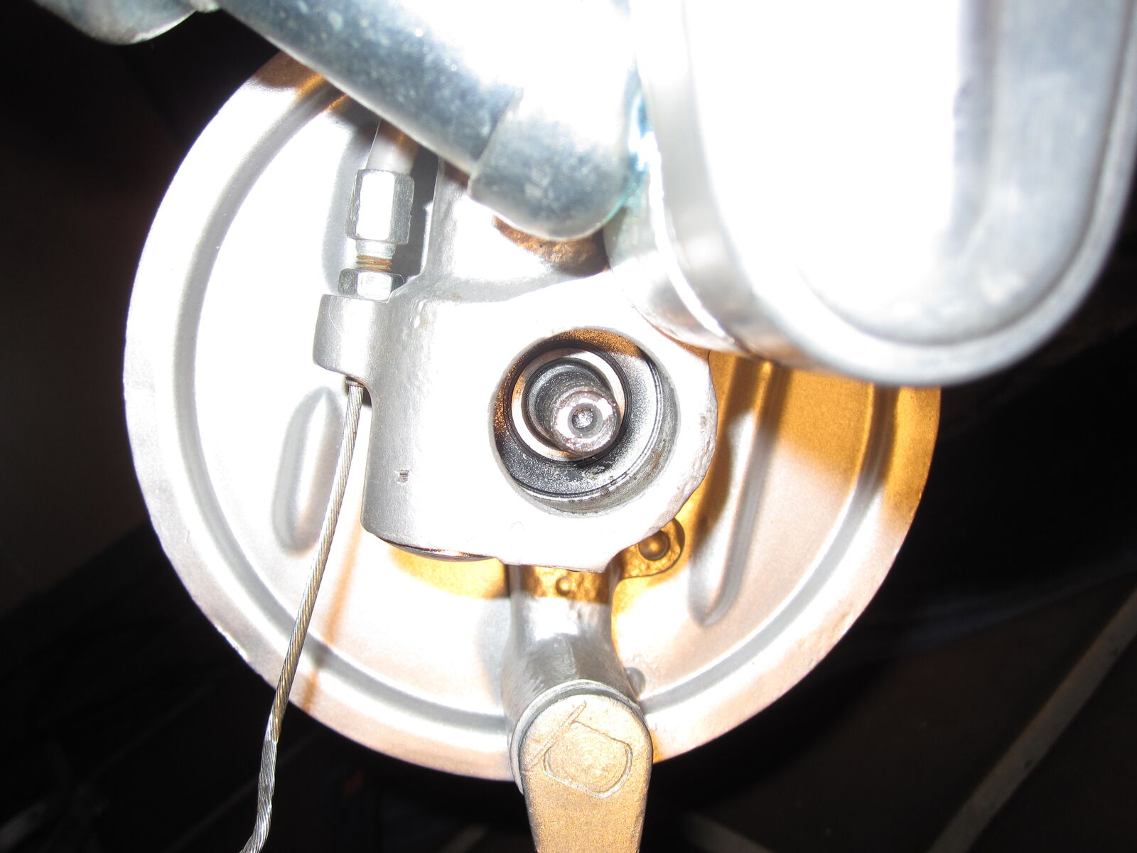

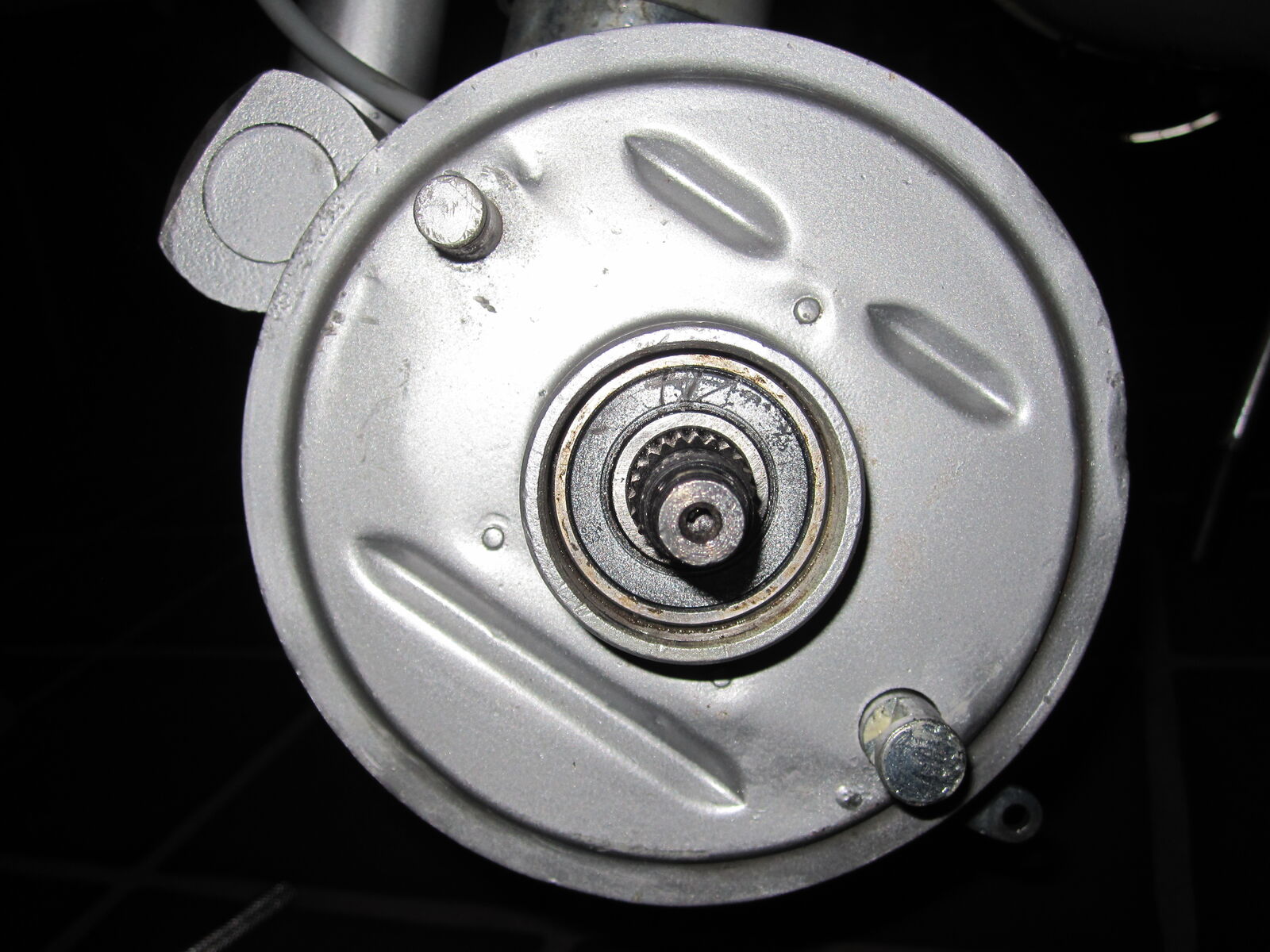

    • May 16, 2014 at 17:25
    Ok,
    mit nem Körner rausschlagen...von welcher Seite genau? Vom 1. oder 2. Bild aus?

    • May 15, 2014 at 19:21
    ich möchte gerne meine meine vordere Achse demontieren um mir mal die Lager anzusehen un evtl. zu erneuern.
    Beim drehen des Vorderrades merkt man eindeutige Schleifgeräusche und beim Fahren hat man gibt es auch Geräusche, die dort eindeutig nicht hingehören...
    Ich bin momentan an folgendem Punkt:
    Was mache ich nun?
    Den Wellendichtring auf dem ersten Foto (Ist doch einer, oder?) raus?
    Nur wie?
    Was kommt dann?
    Hab es halt vorher noch nicht gemacht und möchte ja auch nicht allzuviel zerstören...
    Grüße
    Kermit
