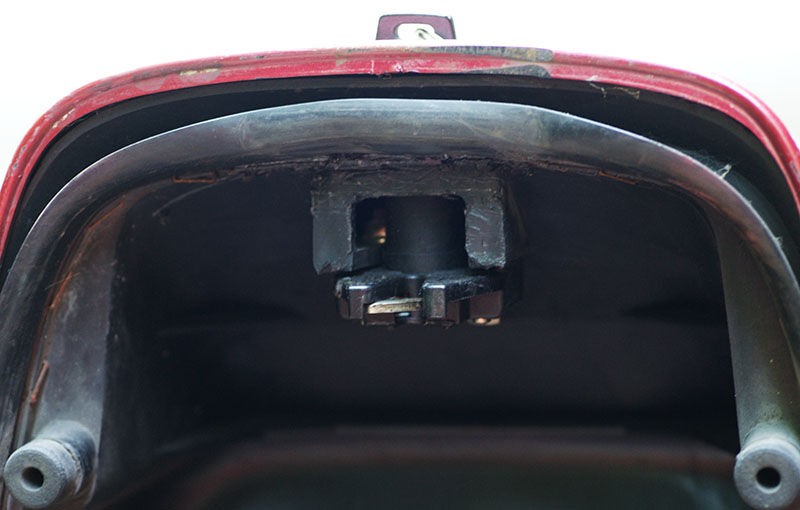

    Nun die Bilder:
    So wie abgebildet konnte ich mit diesem Schraubenzieher von der rechten Fahrzeugseite aus den Haken nach einigem Gefummel (ca. 10 Minuten) öffnen:
    Der Haken war geschlossen obwohl der Schlüssel ganz nach rechts gedreht war...

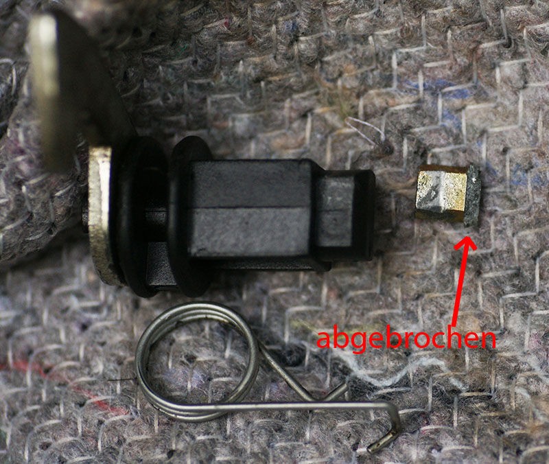

    Und hier der Grund...
    Einer von zwei Mitnehmern war abgebrochen und deshalb konnte das Schloß den Haken nicht mehr drehen. Ich bin mir momentan gar nicht sicher ob ich das wieder in den Originalzustand bringen will, denn die Gefahr dass mir das irgendwo unterwegs wieder passiert scheint mir doch sehr groß, denn die Stelle scheint mir (als Ingenieur) eher fragil konstruiert zu sein, so daß das wohl recht leicht (auch Anderen) immer wieder passieren kann. Bei mir ist der Schlüssel nie schwer gegangen.
    Besten Dank noch einmal an fili für die Bilder die es mir ermöglicht haben ohne größere Beschädigungen die Sitzbank wieder zu öffnen.

    Hallo Vespa Freunde,
    ich hab eine ganz große Bitte an Euch. Bei meiner Cosa geht seit gestern die Sitzbank nicht mehr auf und ich kann nicht mehr tanken.
    Wenn ich den Schlüssel im Sitzbankschloß mit viel Gefühl nach rechts drehe spüre ich einen kleinen Wiederstand der dann aber plötzlich überwunden ist und dann lässt sich der Schlüssel ganz leicht bis zum Anschlag drehen aber die Sitzbank entriegelt trotzdem nicht. Hab jetzt schon drei bis vier Stunden rumprobiert und krieg das Teil partout nicht auf. Auch mit einem Schraubenzieher hab ich seitlich unter die Dichtungslippe gefühlvoll hineingestochert aber nichts erreicht. Da ich mir die Bauteile ja im geschlossenen Zustand auch nicht mehr ansehen kann, hätte ich die Bitte, dass ein Cosa FL (die mit dem Sitzbankschloss hinten in der Mitte) Besitzer bitte mal ein möglichst detailreiches Foto einstellen möge, damit ich mit dem Schraubenzieher nicht völlig blindlings rum stochere. Besteht so überhaupt eine Chance die Entriegelung aufzukriegen oder ist sie verdeckt? Ich habe im gesamten IN keine vernünftigen Bilder finden können.
    Auch über andere Tipps würde ich mich natürlich sehr freuen.
