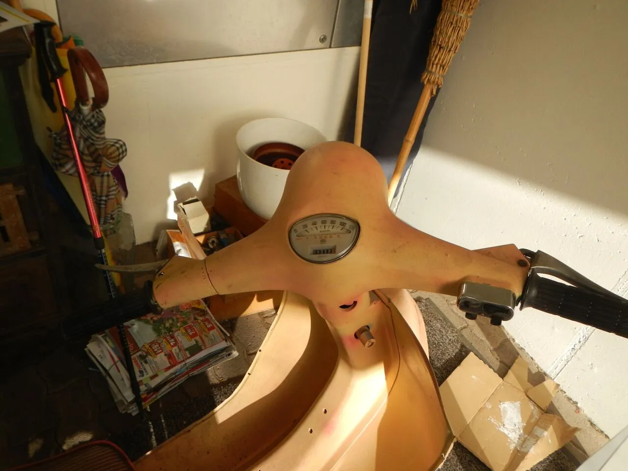

    Der Lenker könnte auch von einer 50SS oder 90SS sein jedoch ist der Lenker innen noch mit der gleichen Farbe lackiert wie die Ursprungsfarbe der Vespa somit nehme ich an das dieses Modell dazumals in der Schweiz so ausgeliefert wurde.

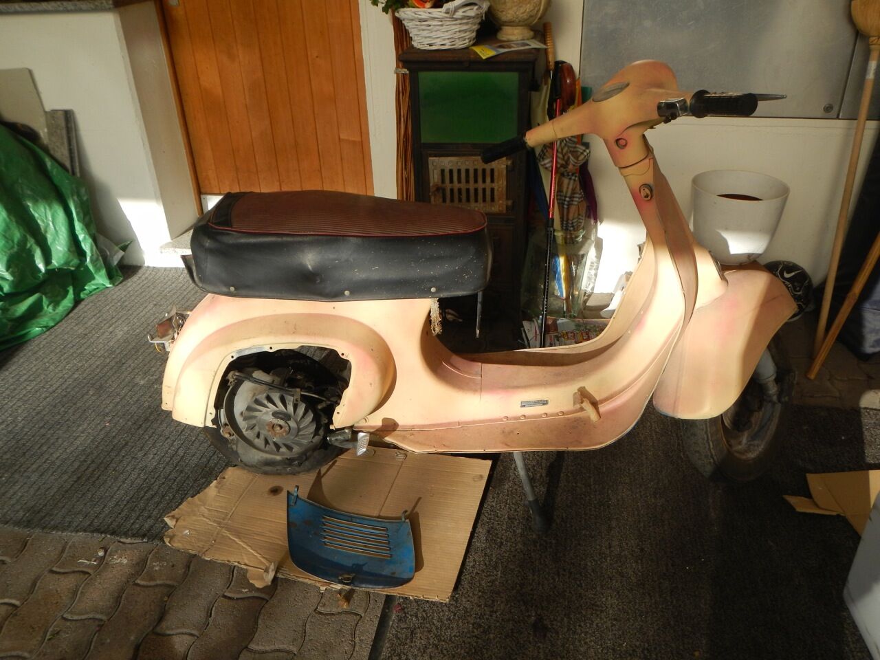

    Nun habe ich mir eine Vespa 50 S (V5SA1T) zum restaurieren gekauft und meine Schrauber-Karriere erhellt ein Comback!

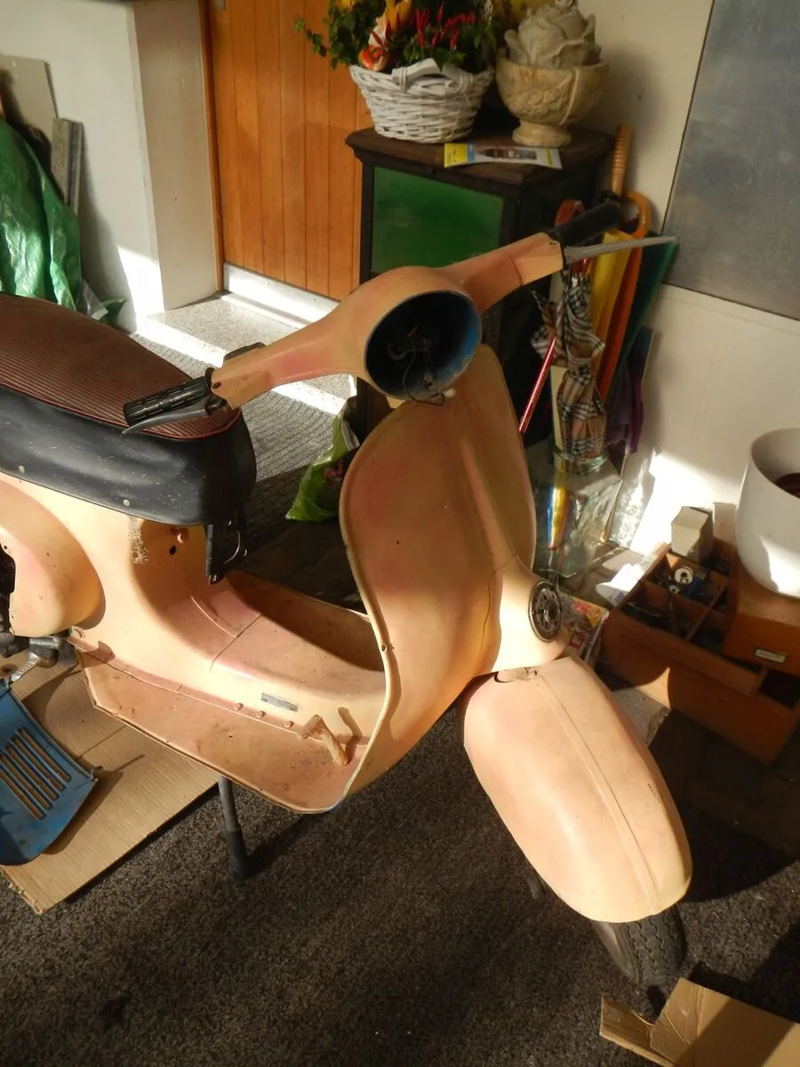

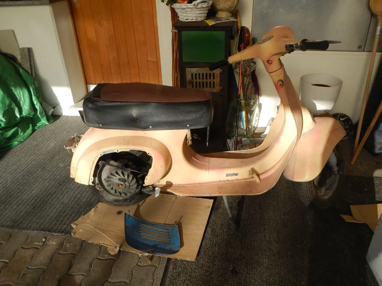

    Anbei noch Fotos meiner erstatteten Vespa:
    Guten Tag
    Ich hatte die Chance eine Vespa 50 S (V5SA1T) zu erwerben und habe diese auch wahrgenommen.
    Sie ist jedoch in einem, sagen wir mal rustikalem Zustand und gewisse Teile wie z.B. Zylinderkopf, Auspuff oder Scheinwerfer fehlen.
    Nun habe ich mich eine weile mit der Materie Vespa restaurieren auseinandergesetzt und bin an Folgende Hürde gelangt:
    Es erweist sich, zumindest aus meiner sich als Neuling, etwas schwierig zu erkennen welche Teile für mein Modell kompatibel sind.
    Sind Teile die für die Modelle 50, 50 N und 50 L sind auch für meine 50 S kompatibel?
    Worin liegt der Unterschied zwischen diesen Modellen?
    Wenn ich z.B. auf:
    nach Teilen für meine 50 S suche gibt es auch Teile an die für 50, 50 N......... sind aber nicht explizit mit 50 S angeschrieben sind.
    Ich hoffe das mir jemand von Euch Aufschluss geben kann und danke schon mal im voraus.
    Freundliche Grüsse Marco
