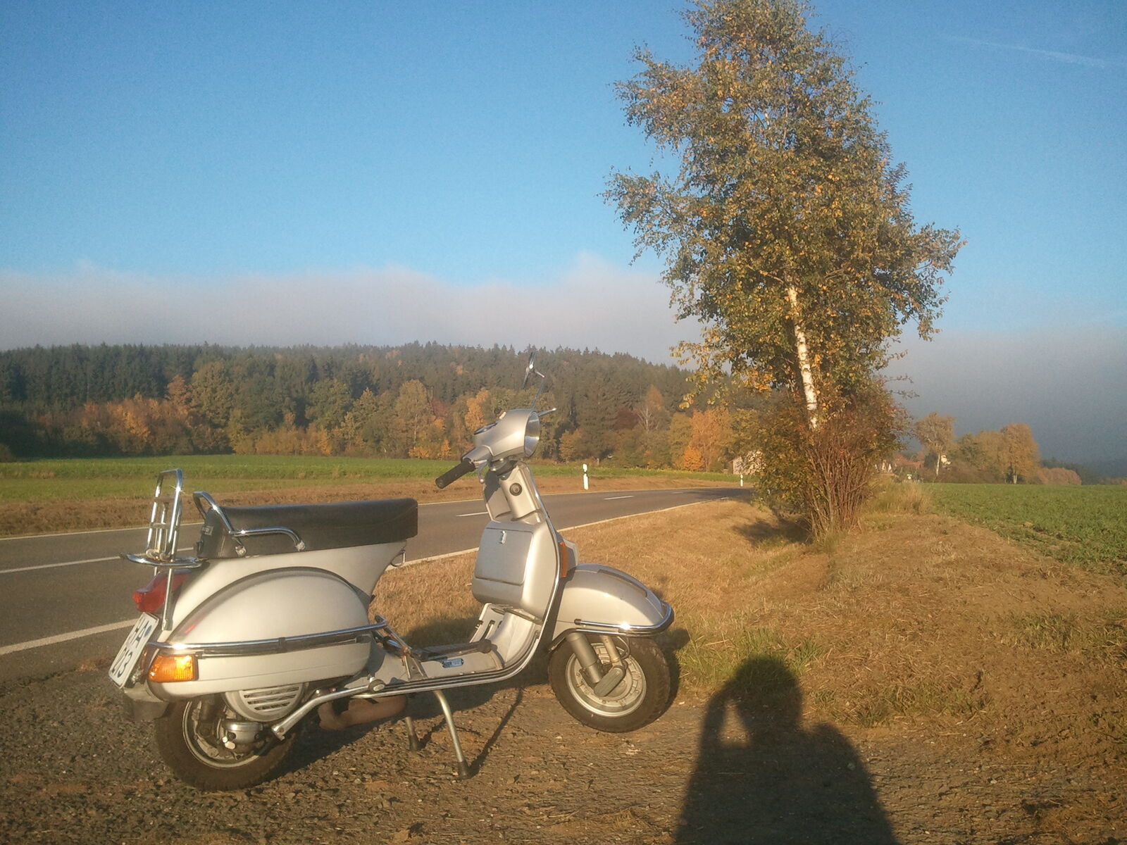

    Servus,
    bin der Max, aus dem schönen Bayernland, speziell der Oberpfalz hats mich hierher verschlagen. Habe eine P200E von Vaddern ererbt, die ich natürlich weiterhin hegen und pflegen will.
    Schrauberkenntnisse habe ich mir vornehmlich an Ostfahrzeugen angeeignet, Zwei Takte sind halt einfach faszinierend ;)
    Nur die Vespaspezifischen Besonderheiten sind mir eben noch nicht geläufig, weswegen ich mich Eurer Community angeschlossen habe.
    Wenn Ihr mehr wissen wollt, einfach fragen!
