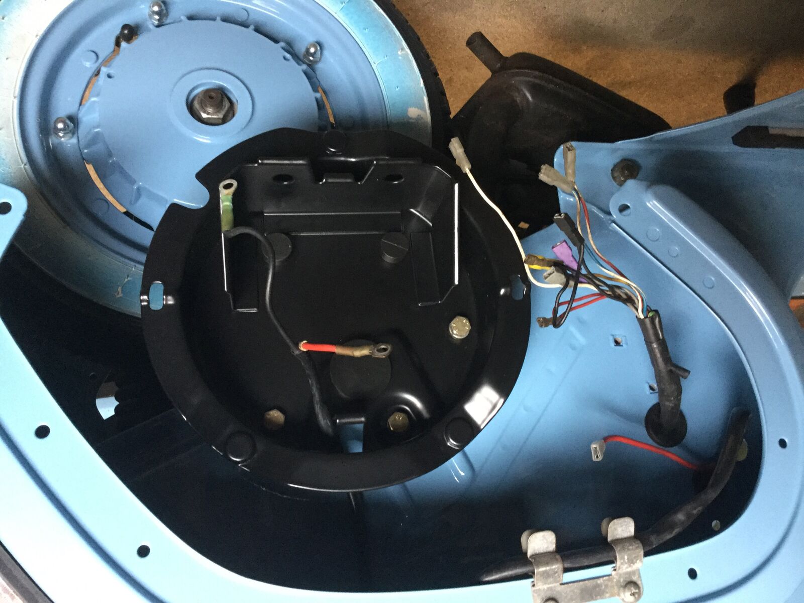

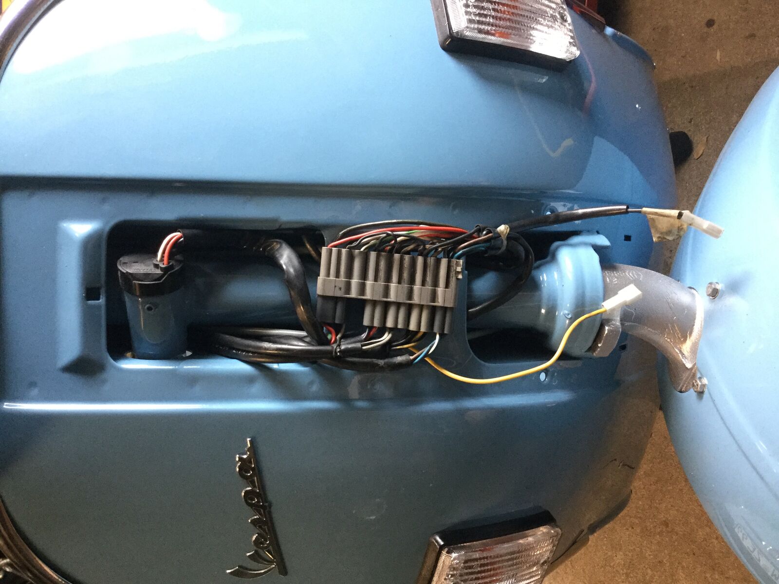

    Danke für die Antworten.
    @Marc_Werth: Ist denn bei deiner der zweite Steckplatz am Klemmbrett unter der Kaskade auch nicht belegt? Siehe Foto 1 und 2.
    @fgib: Ich habe auch kein Starterrelais. Das Kabel von der Baterie verschwindet im Kabelbaum und dann kommt daraus ein Stromführendes an den Regler und eins an die Sicherung. Beides noch nicht montiert. Siehe Foto 3
    Vor der Demontage war es aber auch so verbaut.

    • Zesch
    • June 28, 2017 at 23:43
    Ich restauriere gerade eine PK 50s Automatica und bin nun beim Zusammenbau. Der Motor VA51M hat keinen Anlasser, am Kabelbaum sind jedoch Anschlüsse für eine Batterie und beim Erwerb war auch eine Batterie verbaut. Ich hatte mir bis heute keine Gedanken darüber gemacht. Doch jetzt beim Zusammenbau ist mir aufgefallen, dass auch ein Steckplatz im Klemmbrett frei bleibt (2er Sterker an zweiter Position von oben, vermutlich für Anlasserknopf) Es gibt aber keinen Anlasserknopf und auch keinen Anlasser. Rahmennummer VA51T von 84 mit Blinkern. Jetzt stellt sich mir die Frage, ob das mal so ausgeliefert wurde, oder ob ein Schlaufuchs im Nachgang mal einen Kabelbaum von einer Elestart verbaut hat und dann auch noch die passende Batterie inkl. Halter dazu. Ein Starterrelais ist aber auch nicht vorhanden. Ich habe die PK defekt übernommen, daher weiß ich auch nicht, ob sie so konfiguriert überhaupt jemals gelaufen ist. Kann mir da einer helfen, ob es solche Zwittermodelle gegeben hat. Danke

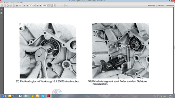

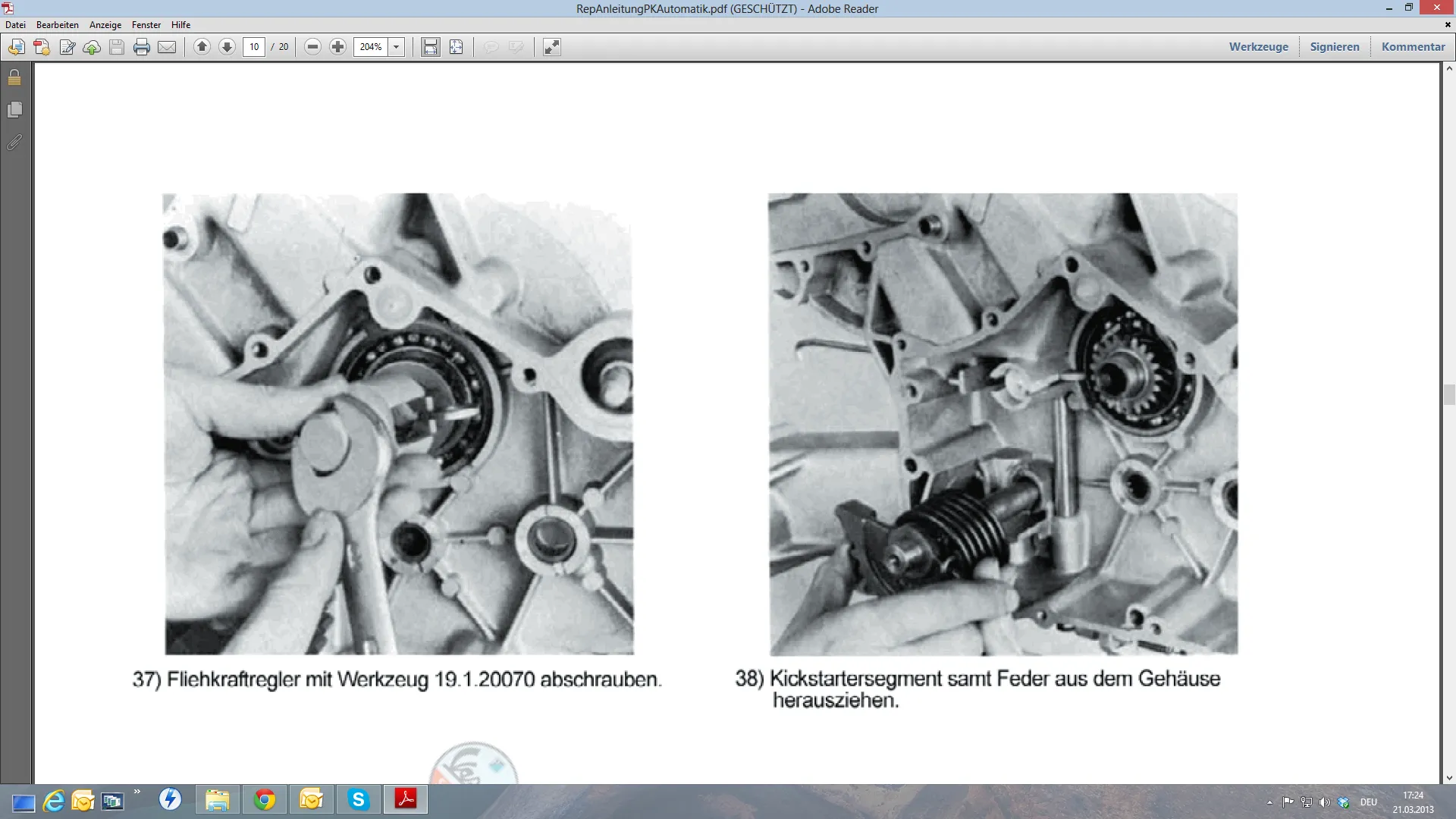

  • VESPA PK50S AUTOMATICA: Suche Werkzeug 9.1.20070 Steckschlüssel zum Ausbau des Reglermassenhalters
    • Zesch
    • March 27, 2013 at 14:32
    Hi !
    Ich habe am WE einer 26er Billignuß an den Seiten eingeflext und was soll ich sagen, es passt!! Das Teil ist gelöst und die Restauration kann fortschreiten. Habe alles bis auf ein paar Simmerringe zusammen, aber die werde ich auch noch bekommen. Danke für die vielen Tipps und frohe Ostern!!
    Zesch
    • Zesch
    • March 21, 2013 at 17:28
    Hier ein Bild aus der Reparaturanleitung.
      • 809.07 kB
      • 1,920 × 1,080
      • 373

    Hallo liebes Forum und vor allem liebe Automatik-Kenner,
    ich habe das Getriebe soweit zerlegt, bekomme lediglich diesen Reglermassenhalter (So heißt er im Handbuch, sitzt unterhalb des Hydraulikkolbens und arretiert den Freilauf. Hat zwei so bewegliche Flügel und arbeitet vermutlich über die Fliehkraft) nicht gelöst und möchte nicht mit grober Gewalt mittels Pumpenzange oder ähnlichem daran rumdoktern. Hat jemand noch so ein Werkzeug (Original, Zubehör oder selbstgebaut) welches er gerne verkaufen möchte, oder wenn einer so ein Teil besitzt, kann er mir davon die Maße geben, damit ich mir so ein Teil selber bauen kann. Um Mißverständnisse zu vermeiden, es handelt sich um einen VA51T PK50S Bj. 84 mit hydraulischen Automatikgetriebe (also kein Schalter oder Varioautomatik XL) . Bin für jede Hilfe dankbar!!
    So long! Zesch  8)
