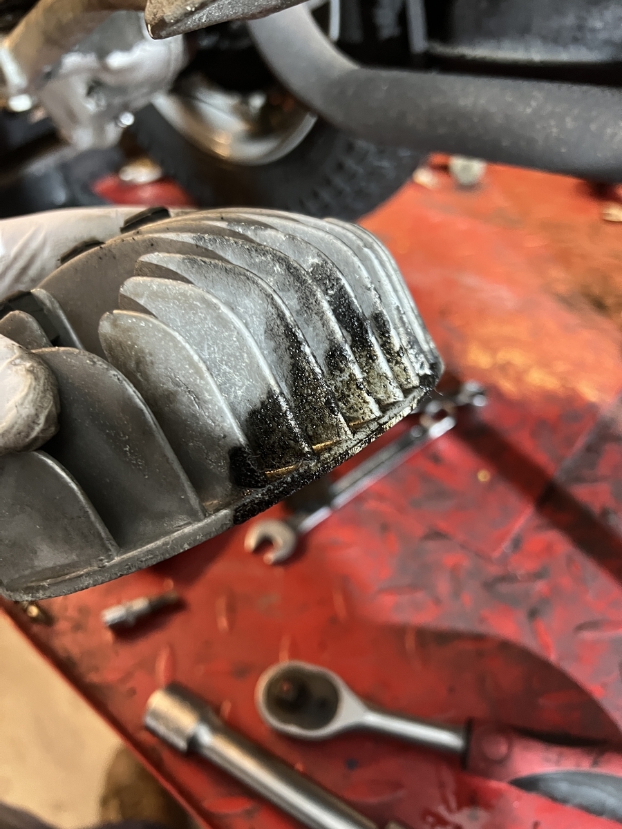

Heute stundenlang geschliffen, dann sauber gemacht und entfettet. Dann den Wasserbasislack drauf und sogleich löst sich der Füller an einigen Stellen großflächig ab 😣.
War das gleiche Farbsystem was ich auch bei der V 50 benutzt habe. Warum es diesmal nicht funktioniert hat, keine Ahnung.

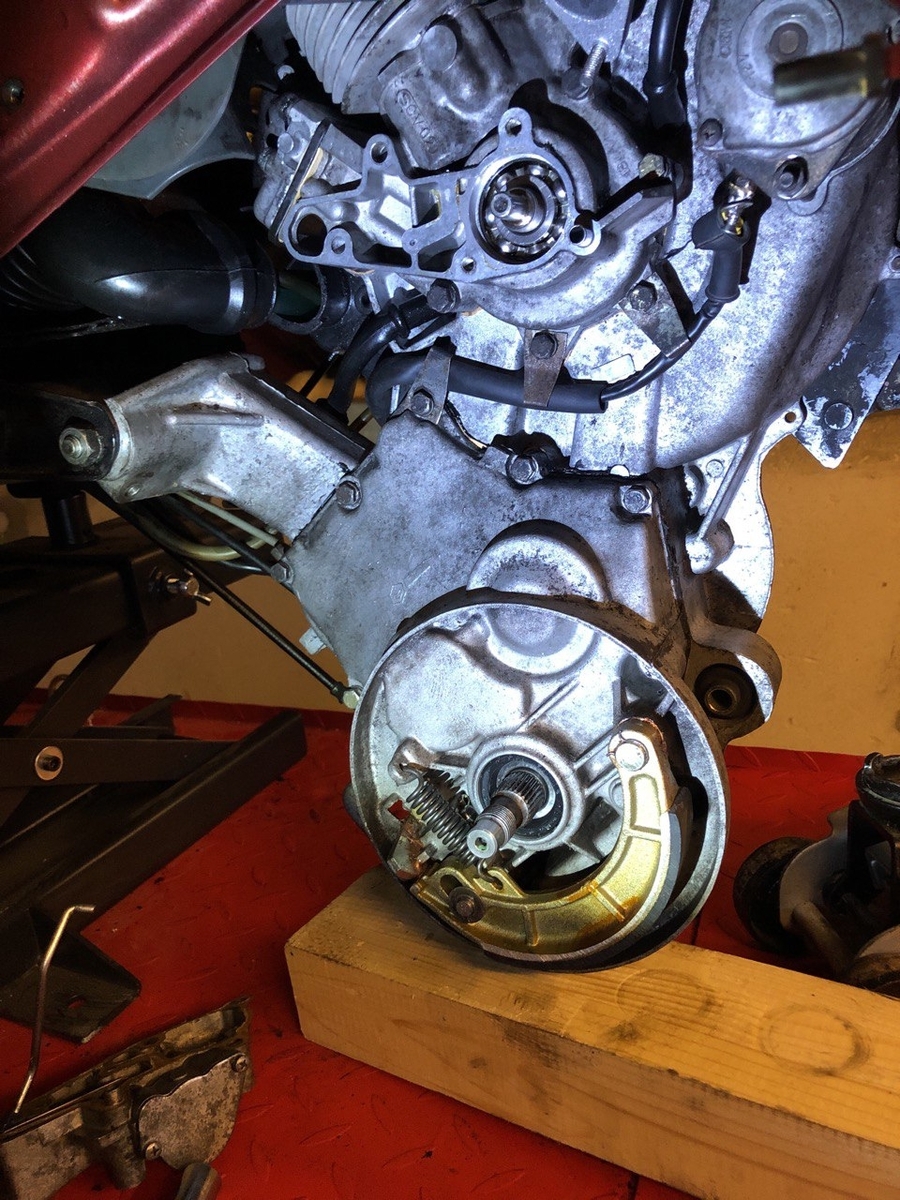

Da ist mir der Motor wieder in die Hände gefallen. Wollte dann nur mal kurz gucken, ob er dreht. Da tut sich gar nichts. Zylinderkopf entfernt und auf den Kolben geschlagen. Bombenfest.
Der Vorbesitzer sagte mir, er sei vor der Zerlegung noch gefahren. Entweder er hat mich verscheißert, oder er hat vor seiner Glasperlenstrahlaktion alles mit dem Hochdruckreiniger sauber gemacht und das ist deswegen festgegammelt.
Jetzt steht der Motor erstmal hochkant und ich gucke mal, ob WD40 was bewirkt. Dann ein bisschen Wärme und noch mal versuchen.

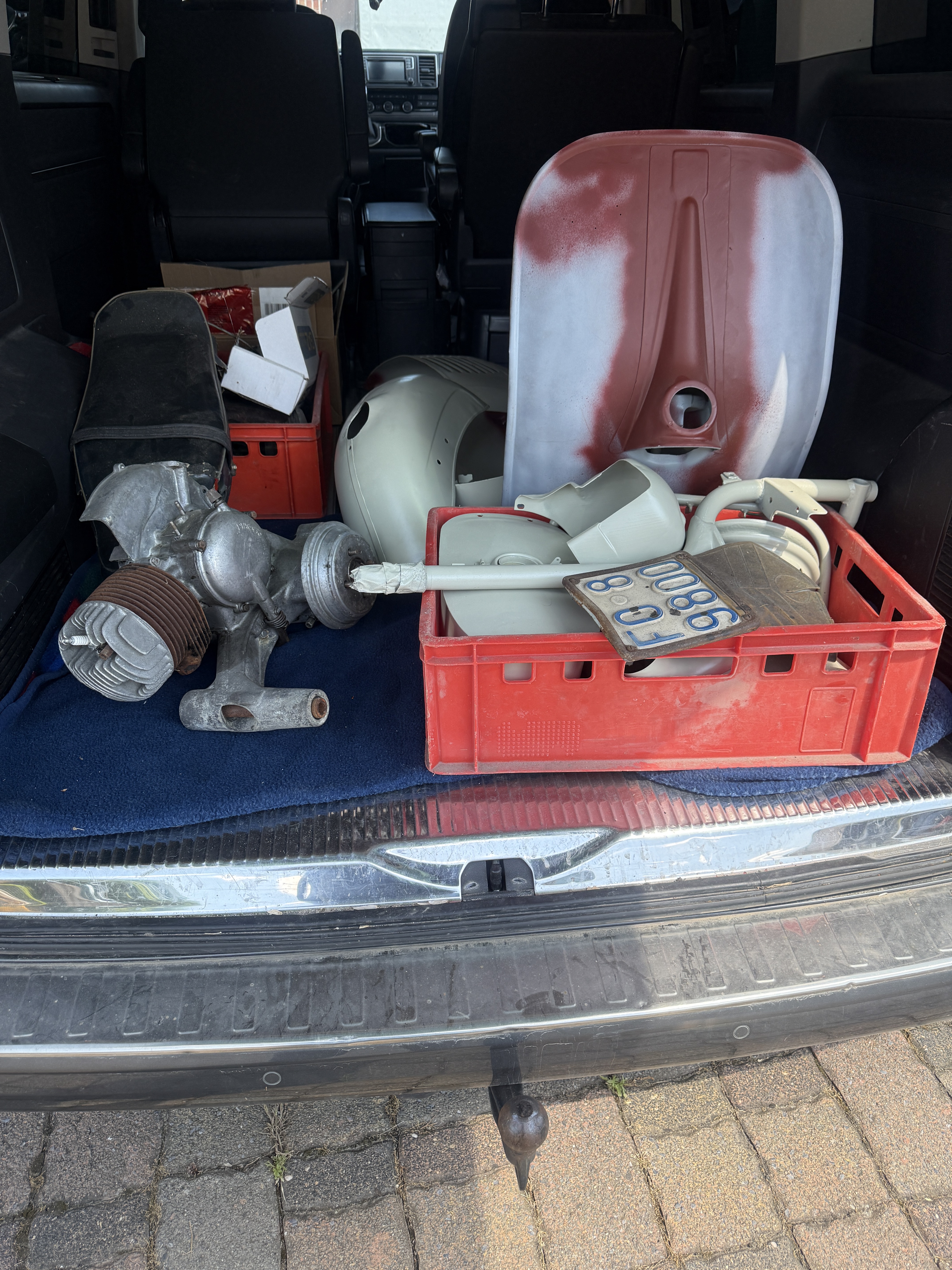

Zeig mal ein Foto von der gefüllten Ladefläche😉
