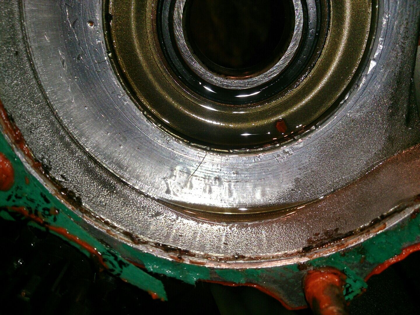

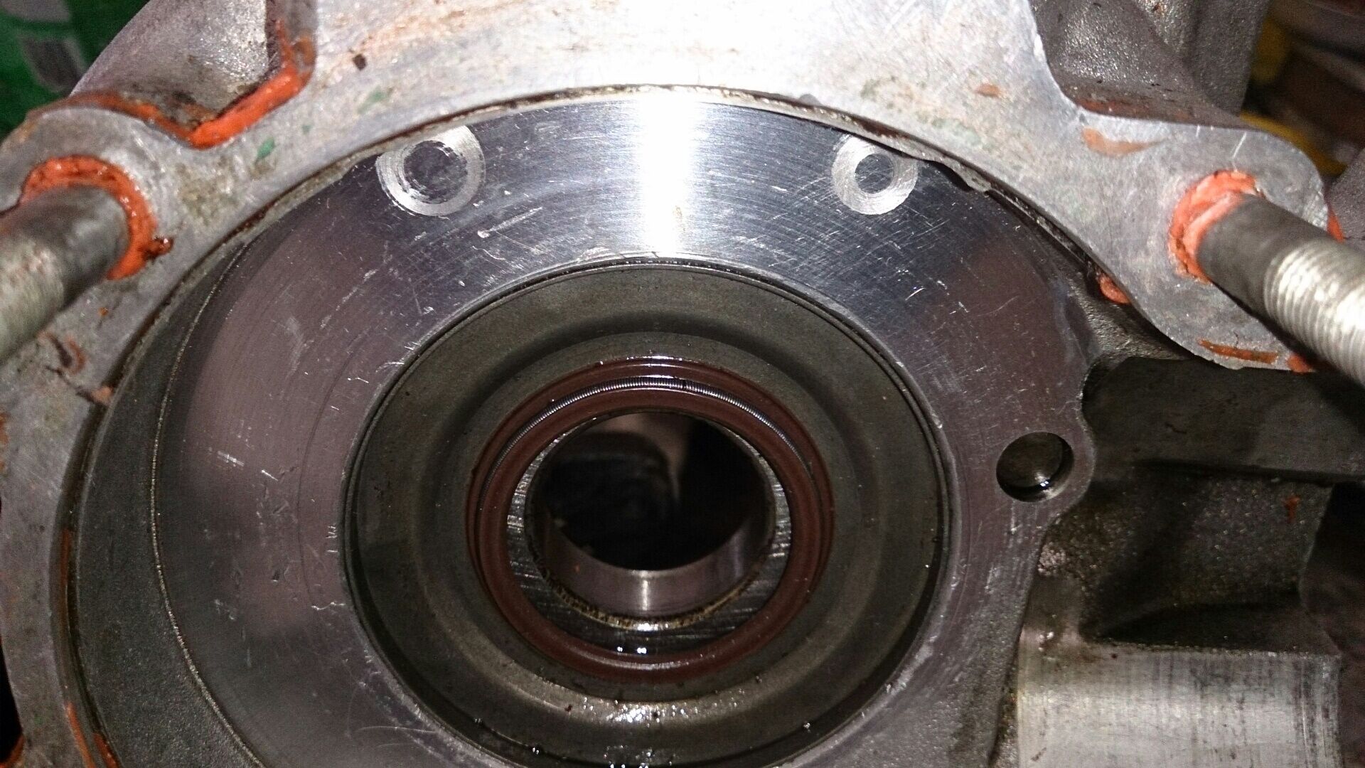

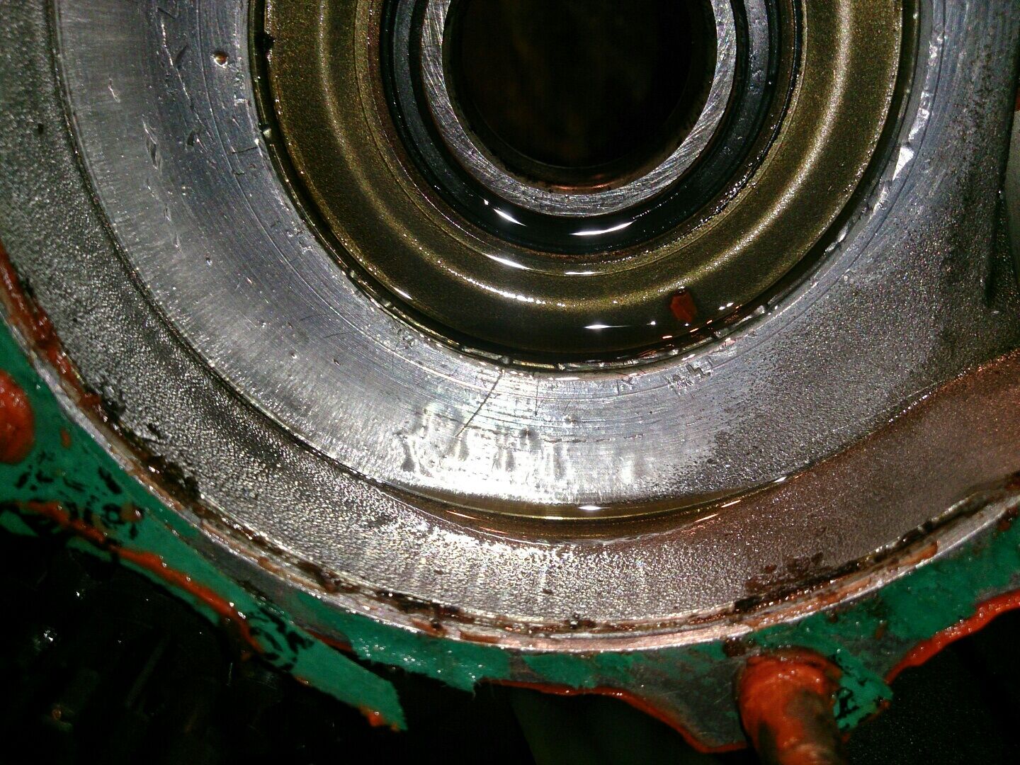

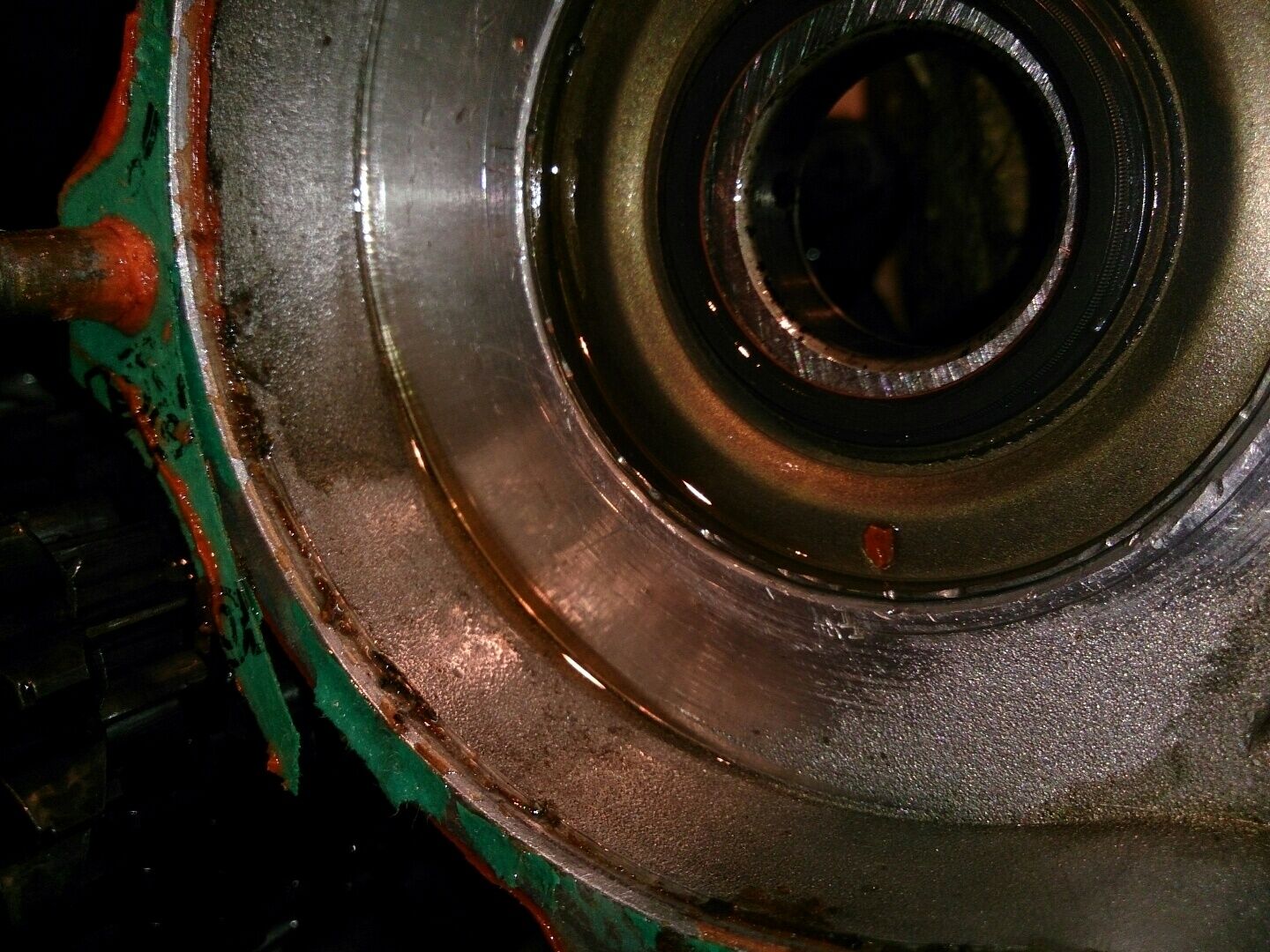

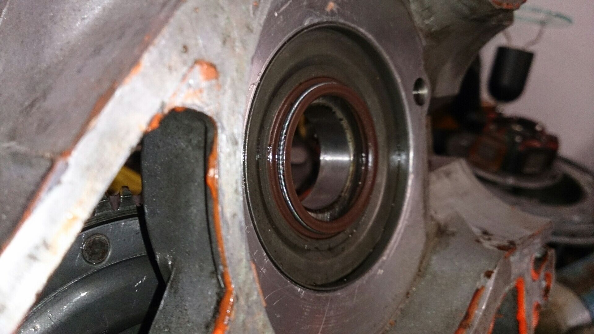

    die "dichtfläche" des simmerrings ist unbeschädigt, die macken im gehäuse außenrum dürften wohl wegen den letzten rep.-versuchen entstanden sein.
    am gehäuse wurde nix gedrehmelt oder ähnliches, alles original.
    Die kurbelwelle ist die originale, die simmerringe passten immer saugend auf die dichtfläche, das habe ich vor einbau immer ausprobiert.
    die dichtfläche an der kurbelwelle ansich sieht eigentlich auch sauber aus. kann der sitz ein abziehen mit feinem schmiergelpapier ab??
    dann werde ich einfach mal hier vorsichtig die dichtfläche abfahren, um eventuelle grate zu eliminieren.
    dagegen spricht, dass sofort bei der ersten fahrt alles wie vorher war, ich denke ein paar kilometer hätte der SiRi aushalten müssen,
    zumal nix zu sehen ist am sitz an der kurbelwelle.

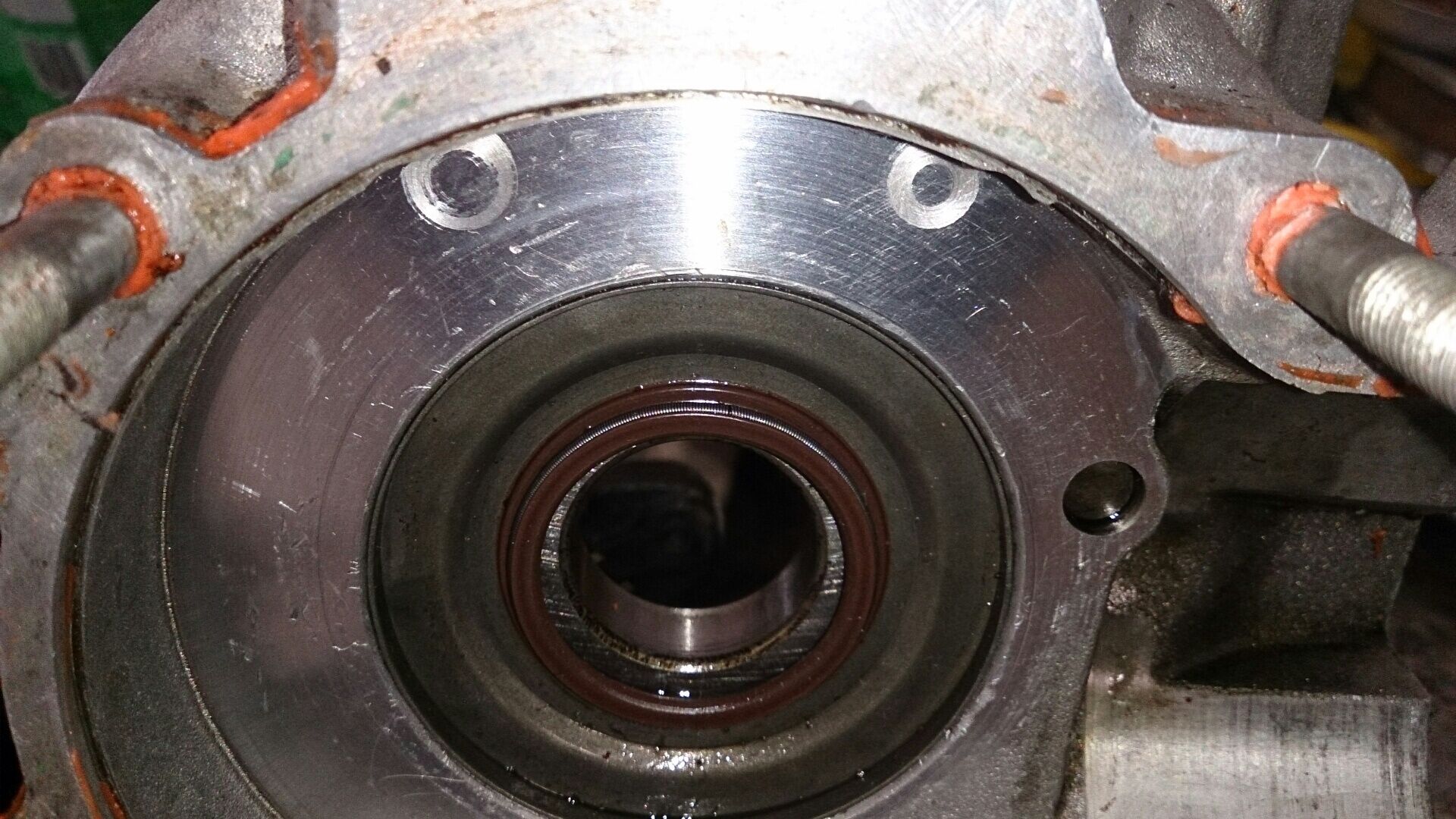

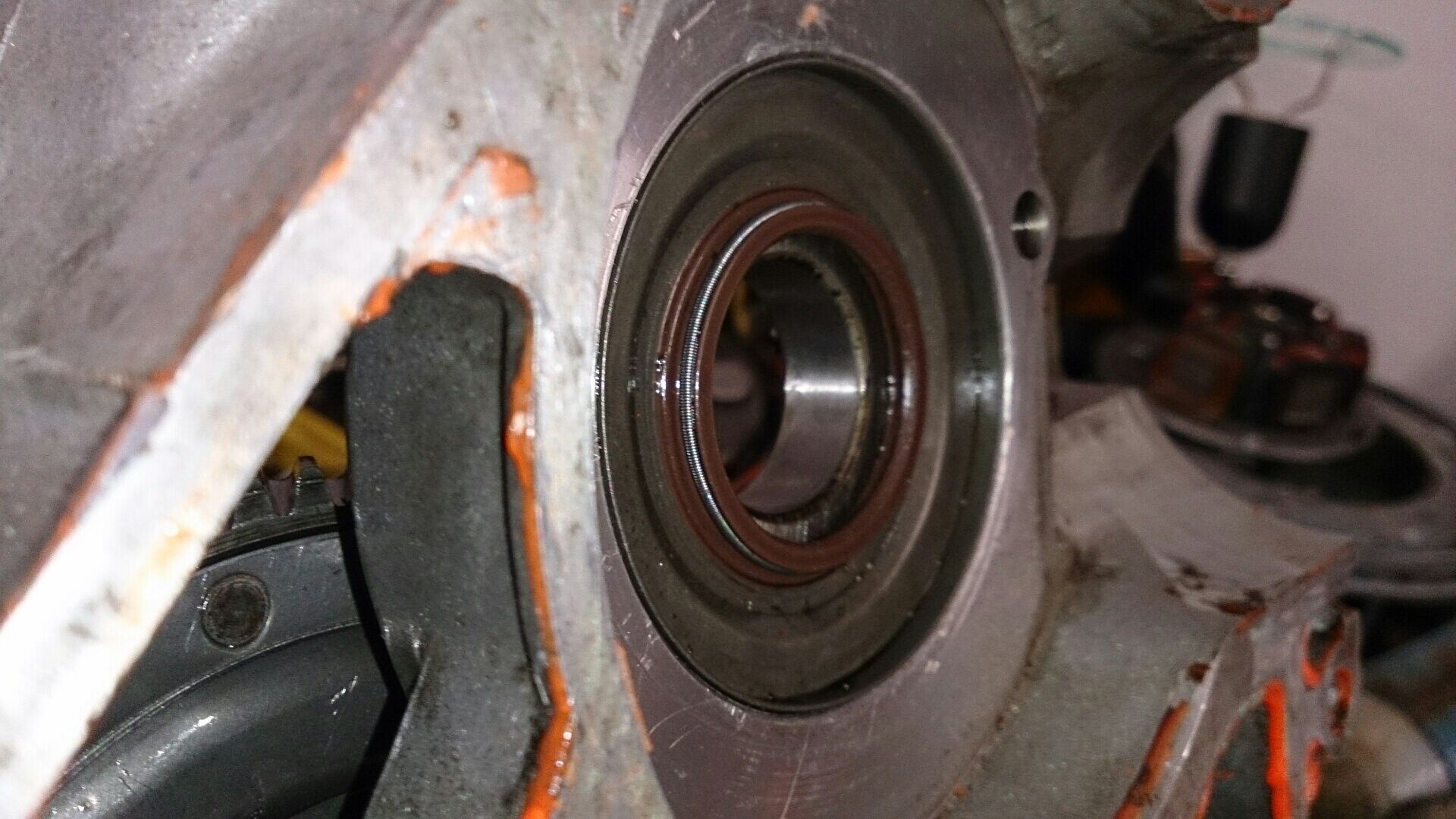

    Habe gestern aus lauter Frust den Motor wieder geteilt und das Ergebnis war eindeutig!!
    Getriebeöl im Kurbelwellengehäuse. Also einmal mehr der SiRi undicht!! Aber warum????

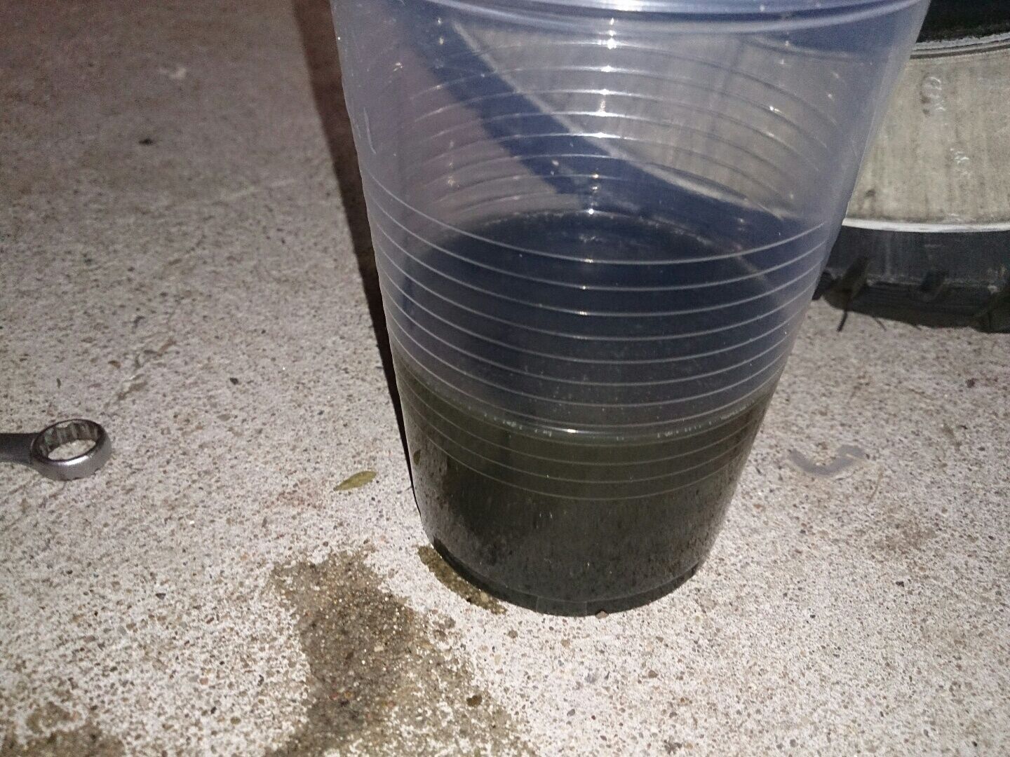

    Eine Verständnisfrage hätte ich auch noch: Wie kann es sein, dass das eingetretene Getriebeöl neuwertig aussieht,
    das abgelassene aber total schwarz ist.
    Habe mich jetzt dazu entschlossen weg vom DR 134ccm zu gehen und das 125ccm-conversion kit von sc einzubauen.
    Zudem werde ich erneut den SiRi kuppl.-seitig ersetzen. Zur Sicherheit dazu noch das Kurbelwellenlager kupplungsseitig
    (nicht das dieses zu viel Spiel hat und der SiRi die KW garnicht abdichten kann; die Dichtfläche an der KW sieht eigentlich gut aus).

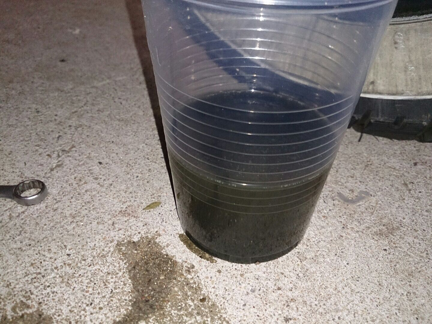

    Habe nun aus Interesse wieder das Getriebeöl abgelassen... was soll ich sagen???
    Sieht so Getriebeöl aus, das höchstens 30km im Motor war??
    Außerdem hat das Öl einen Metallic-Effekt!!

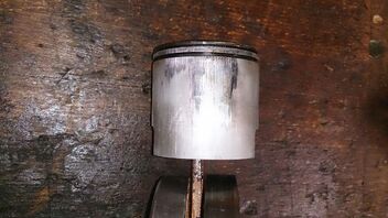

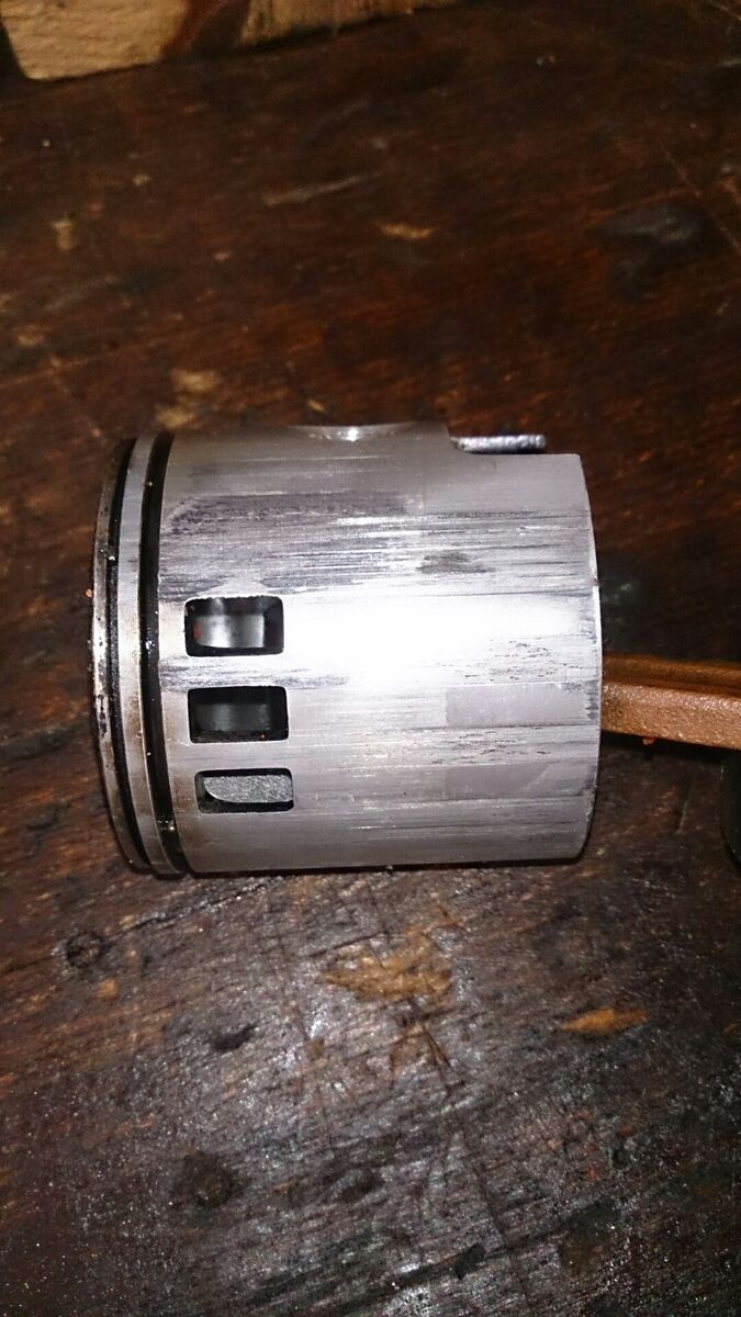

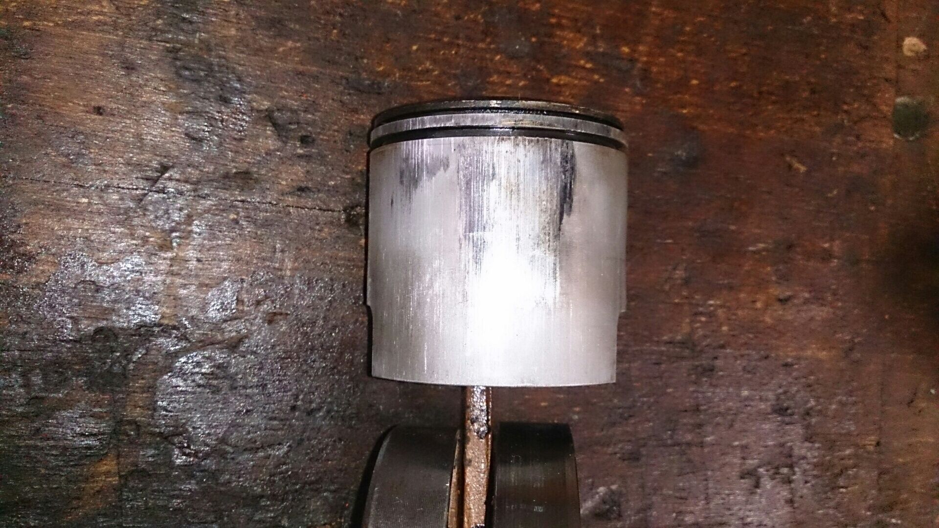

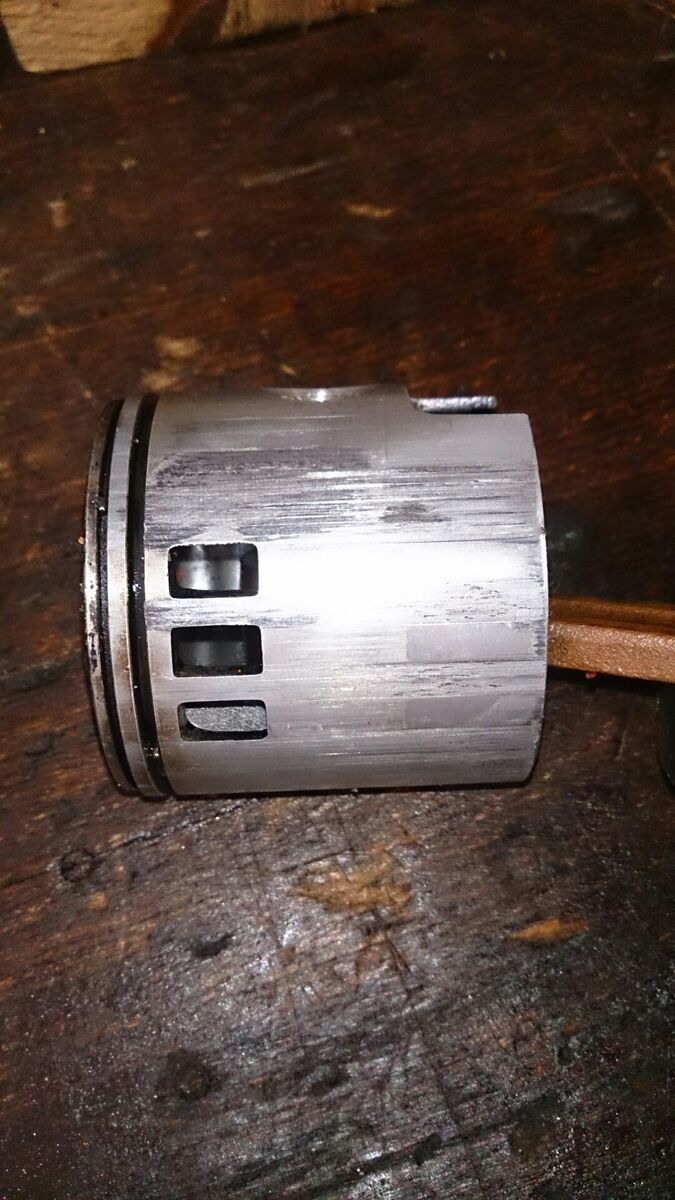

    Ich vermute der Zylinder und der Kolben haben es trotz der Natron-Kur nicht überlebt?!?!
    Das Zeugs an meinem Finger hat die gleiche Farbe wie das Getriebeöl... .
    Abschließende und wohl auch vernichtende Frage, kann das ganze Problem auch von nem Fresser kommen??
    Kolben und Zylinder sind raus. Habe jetzt keine iefen Furchen, aber eben auch nur noch an einer kleinen Stelle nen sichtbaren Kreuzschliff der Zylinderlauffläche.

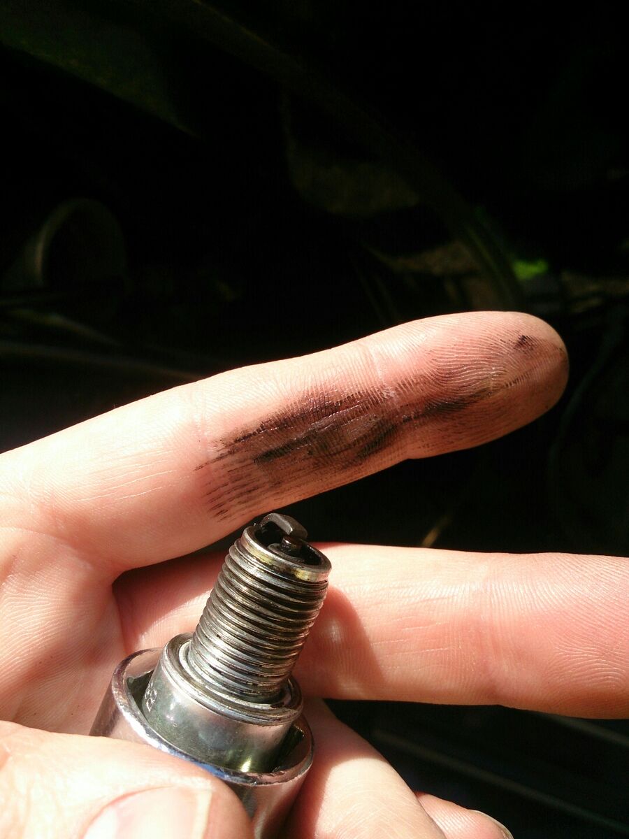

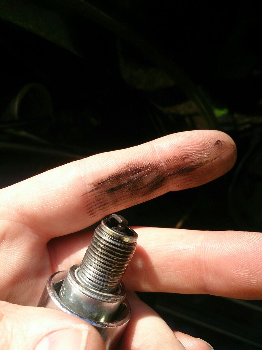

    Habe nach mehreren Versuchen einmal die Zündkerze gezogen. Hier hatte ich einen anthrazitfarbenen, öligen Film auf der Kerze, eine Neue eingebaut, ohne Besserung und ebenfalls nach kurzer Zeit der schmierige Belag auf der Elektrode.
    Oder warum auch immer erneut Falschluft durch den Kupplungssimmerring?? Wobei ich diesen erst im Winter erneuert habe!!!

    das in den griff bekommene blaurauchen würde ich auf den defekten SiRi schieben, passt die schlechte gasannahme und das verschlucken zum fresser??
    dann wäre wohl wirklich ein neuer satz fällig.... :cursing: .

    alles war wie gesagt mit dem blaurauchen verbunden. die zündkerze war nach dem ziehen schwarz, nass und mit öl bedeckt.
    nach außen hin war der motor völlig trocken und dicht. der lima-simmerring, entlüftung, getrenntschmierung, vergaser alles war trocken.
    das vor cirka 100km gewechselte getriebeöl habe ich abgelassen. es war grau bis schwarz und hatte ne schöne verspanung mit silbernen/alufarbenen partikeln.
    daraufhin habe ich den motor zerlegt und mir fiehll beim abziehen des zylinders der starke graufarbene öleintrag des getriebeöls auf. auch die fressspuren am kolben sind nicht zu übersehen.
    im kurbelgehäuse selbst war alles voll mit dem getriebeöl.

    2.) der fresser nur ein folgeschaden durch den defekten dichtring ist??
    und ob
    3.) die einbaulage des simmerrings kupplungsseitig richtig war??
    Ich danke für eure einschätzungen und hilfe im voraus und ja, ich weiß, dass schadensbeurteilungen aufgrund von bildern immer schwierig sind!
    danke tobi
