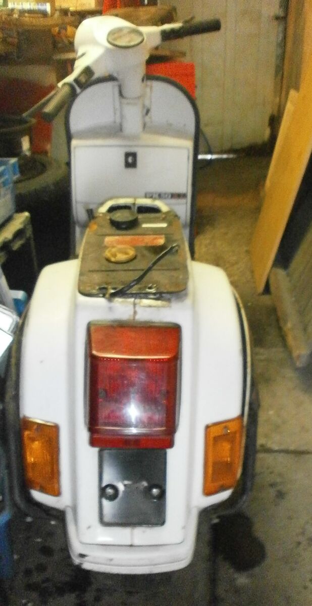

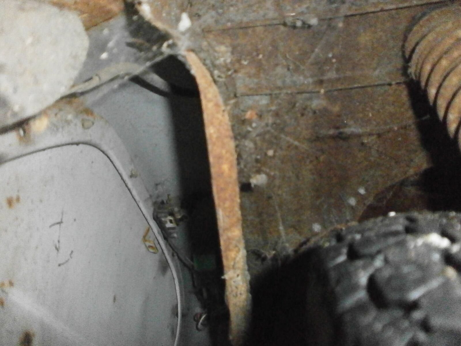

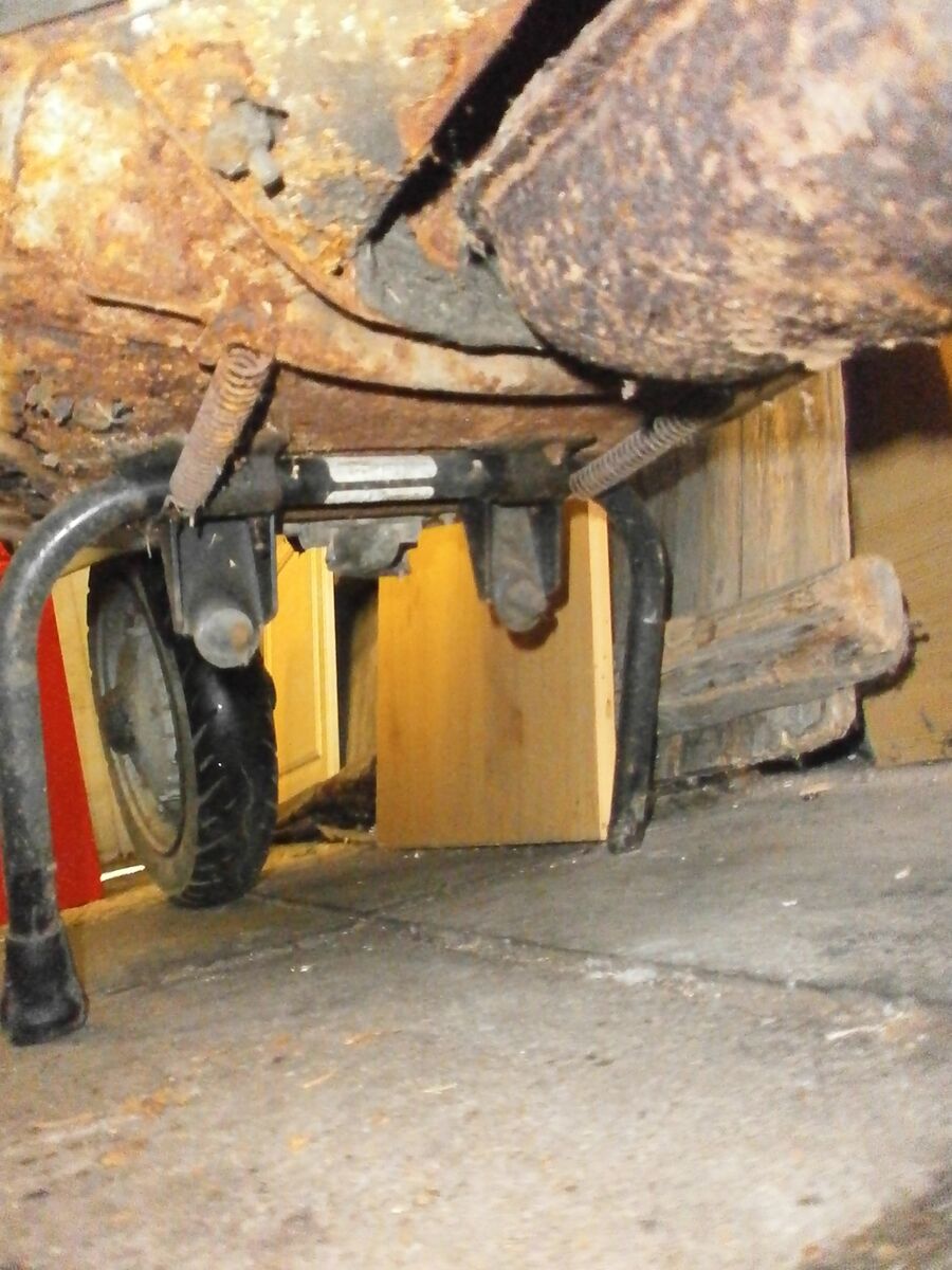

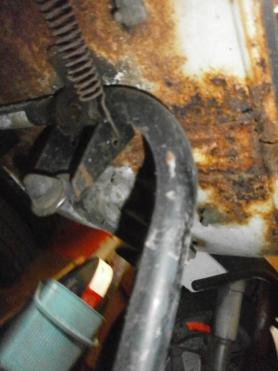

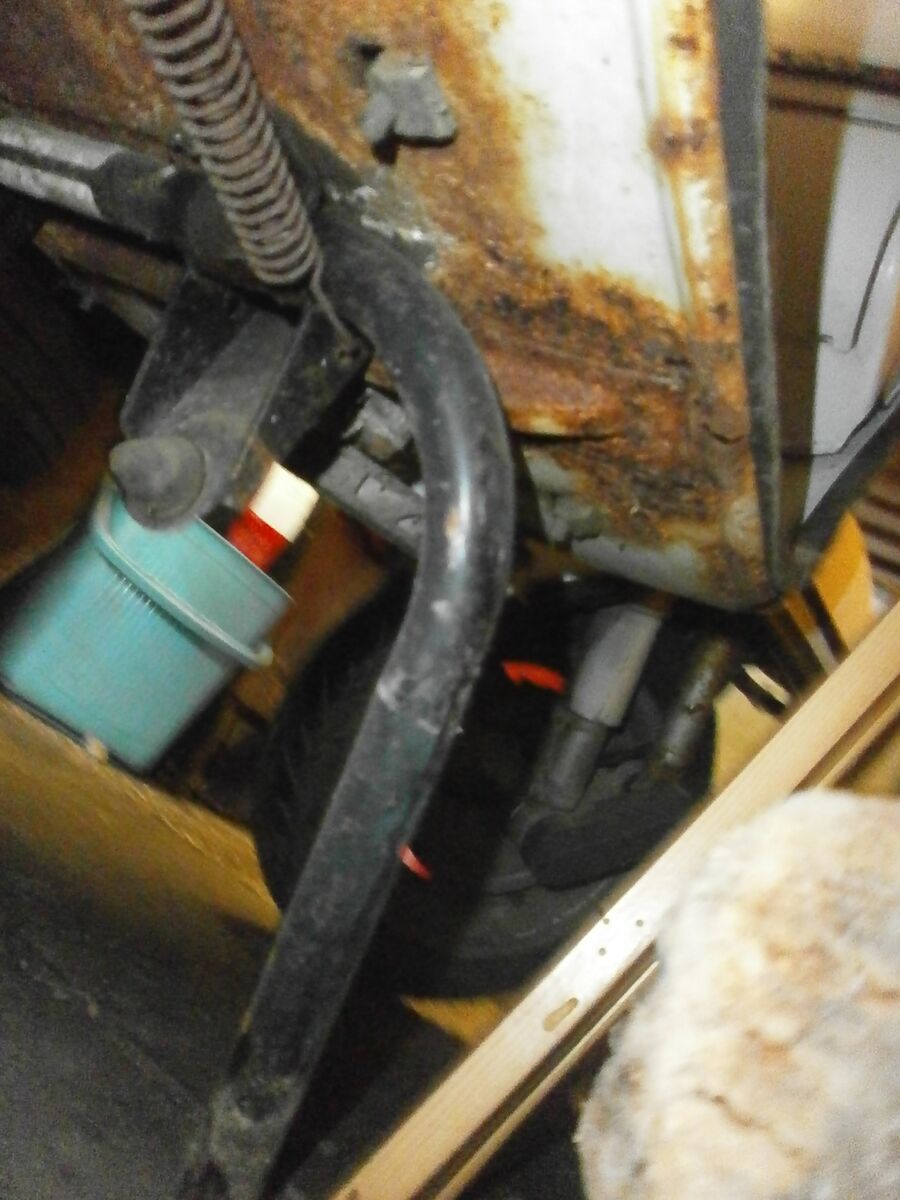

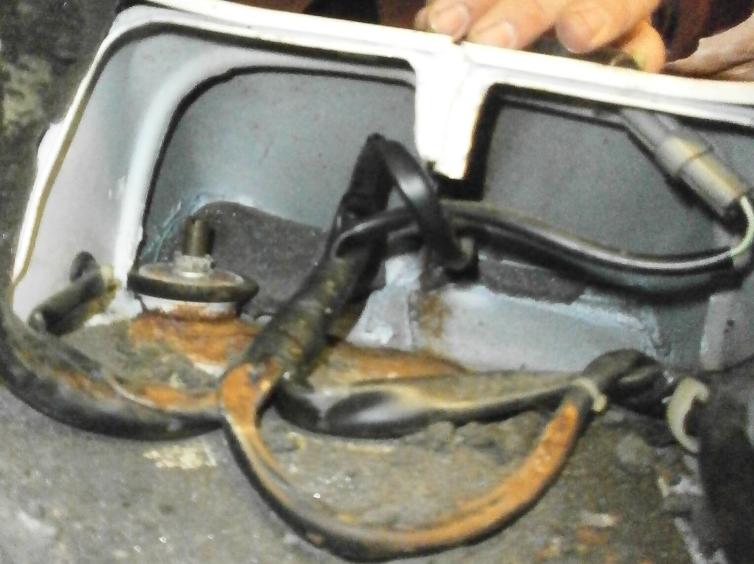

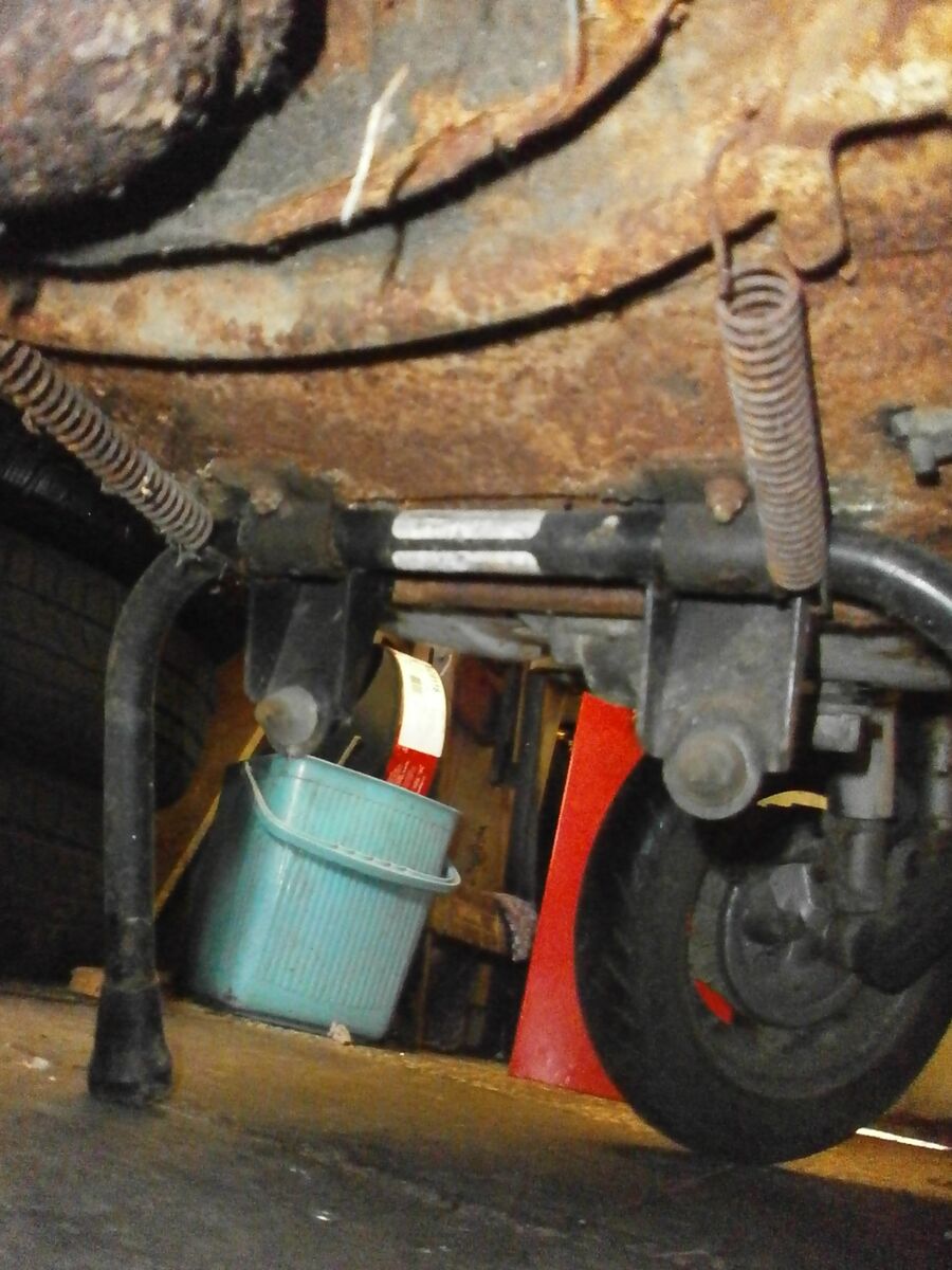

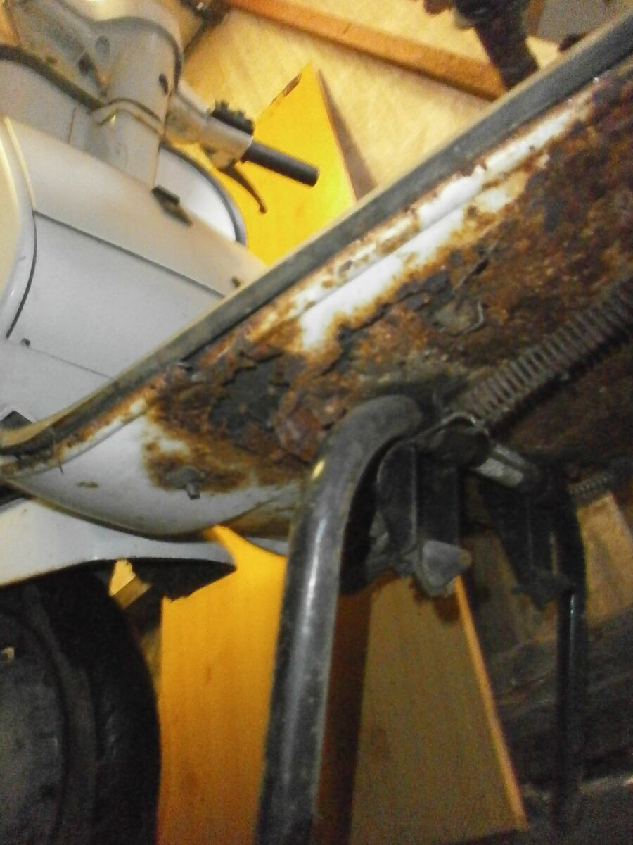

Hab jetzt mal schnell Bilder gemacht, steht nicht bei mir zuhauses, daher hats was gedauert.
Ich kann leider nicht genau das Bj erkennen: es könnte 1988, 1989 oder 1982 sein was ist am wahrscheinlichsten?
Fahrgestellnr müßte V5X3T 015794 oder V5X3T 815794 heißen.Für die Bilder hab ich nur mal schnell die Kamera an die, ich denk mal wichtigsten Stellen gehalten.

Hab mir gestern günstig eine weiße Vespa PK50 xl Bj1980 gekauft, zustand ist nicht so besonders. Bilder folgen später
Trittbretter sind durchgerostet, Stoßdämpferaufnahme ist gerostet, aber nicht durch viele Kratzer wenige Beule, sieht aber nicht nach Unfall aus.
Motor kann man treten, hat scheinbar kompression läuft aber nicht. beim öffnen des Benzinhahn kam Benzin getropft, Leitungen/ dichtungen hinüber; Tachostand ca 30000
Einige Kleinteile werden fehlen.
Leider Keine papiere und Schlüssel. Letzte Versicherung war anscheinend 1997
