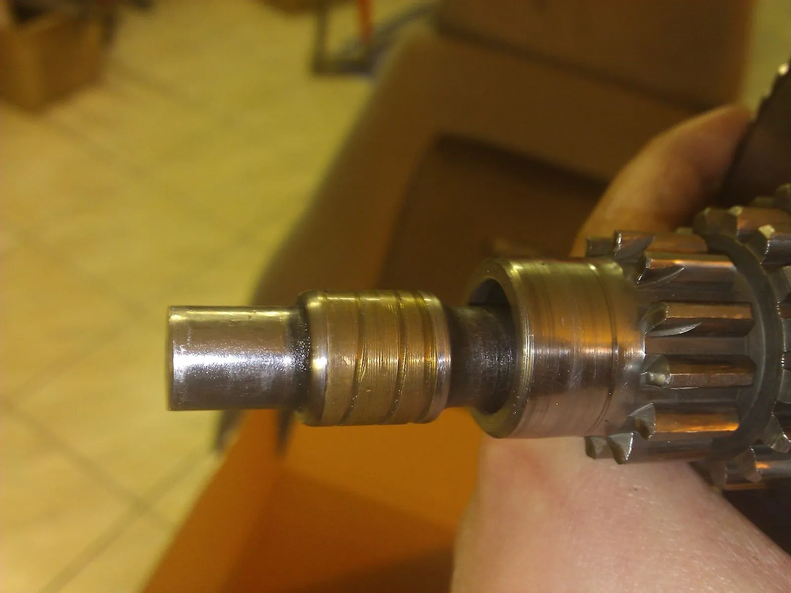

    irgendwie steig ich jetzt nicht ganz durch. Bei meiner VBB ist, da wo normalerweise die Nadeln in die Nebenwelle reingefriemelt werden, eine Messingbuchse verbaut....also kein Nadeln.
    Die Buchse hat eine Wendel eingearbeitet sodass das Öl ober den drehenden Tannenbau reingesaugt wird.
    Jetzt wollte ich auf Nadeln umbauen (neue Nebenwelle org. für VBB), aber da passt halt gar nichts.
    Da bräuchte ich Nadeln mit Ø1,35x11,8 da der innenØ des Tannenbaums 15,5 mm beträgt.
    Bin ewas ratlos und hab sowas noch nicht im netzt gefunden.
    Hat jemadn ne Idee?
