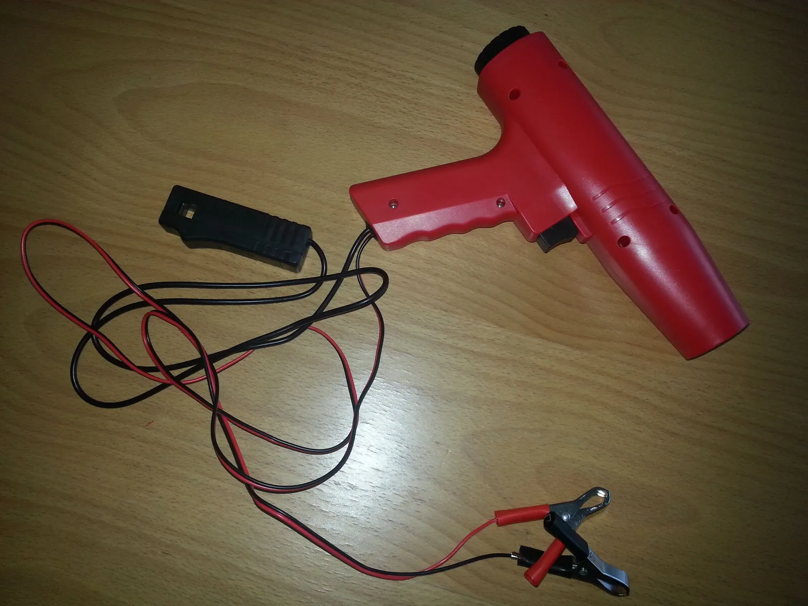

hat zwar jetzt etwas lange gedauert, aber war ja auch mein erstes mal.
jetzt hab ich auch keine angst mehr vor dem motor.
war zwar kalt die ganzen tage, aber hat echt viel spaß gemacht.Gruß Chris
Richtige Einstellung
Original zu Haus, Kopie und in Farbe, hatte noch keine Kontrolle und brauche auch keine
wie lange lässt du den motor denn laufen?
ich persönlich schau nicht nach der kerze, wenn der motor anständig läuft...
Ich fahre ne große Runde und schaue mir die Kerze an, wie sich das gehört im Standgas brauch man sich da wohl nicht ansehen sondern unter Teillast beziehungsweise Volllasst. -

Hi, und wie is gut oder flop?Hab die gleiche auch bei Ebay für 18 Schleifen ergattert, war aber noch nicht im Einsatz.
