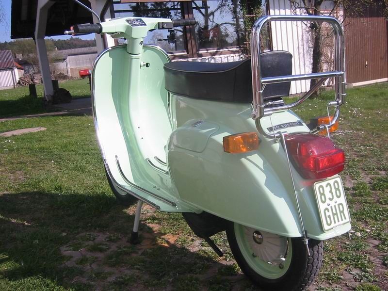

jepp, sieht so aus
stabiler ist der erste allerdings musst du dafür
(falls noch nicht vorhanden) löcher ins blech bohren.wenn du schon welche drin hast > nr. 1
der zweite wird so befestigt (es fehlen bei der auktion also noch die beiden haltestreben):
pulverbeschichten kostet weniger als 20 euro
neu kostet das teil ca. 50 euro (schau mal in den onlineshops nach preisen für neuteile)
verschiedene farben ja - chrom nein (allerdings ist silber möglich)
rücklicht muss schon sein, allerdings ist das bremslicht kein muss bei dem baujahr
soweit ich weiß. -
sind beide für hinten
den ersten grundieren, lackieren und dann dranbasteln.
(ich würde ihn allerdings pulverbschichten lassen, das ist widerstandsfähiger...) -
