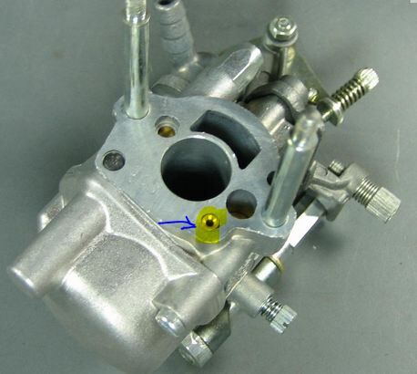

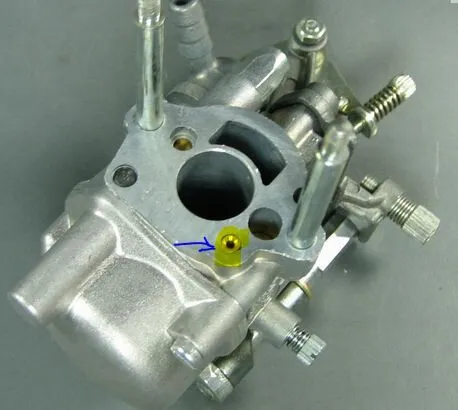

    Bei genauer Betrachtung des alten Vergasers ist mir eine kleine "Düse" aufgefallen an der Verbindungsstelle zum Luftfilter.
    Ich geh mal davon aus, dass dieser kleine Einlass nicht durch die Dichtung "verschlossen" werden darf, da die Dichtung an dieser Stelle eine Aussparung hat.
    Hier mal ein Bild:
