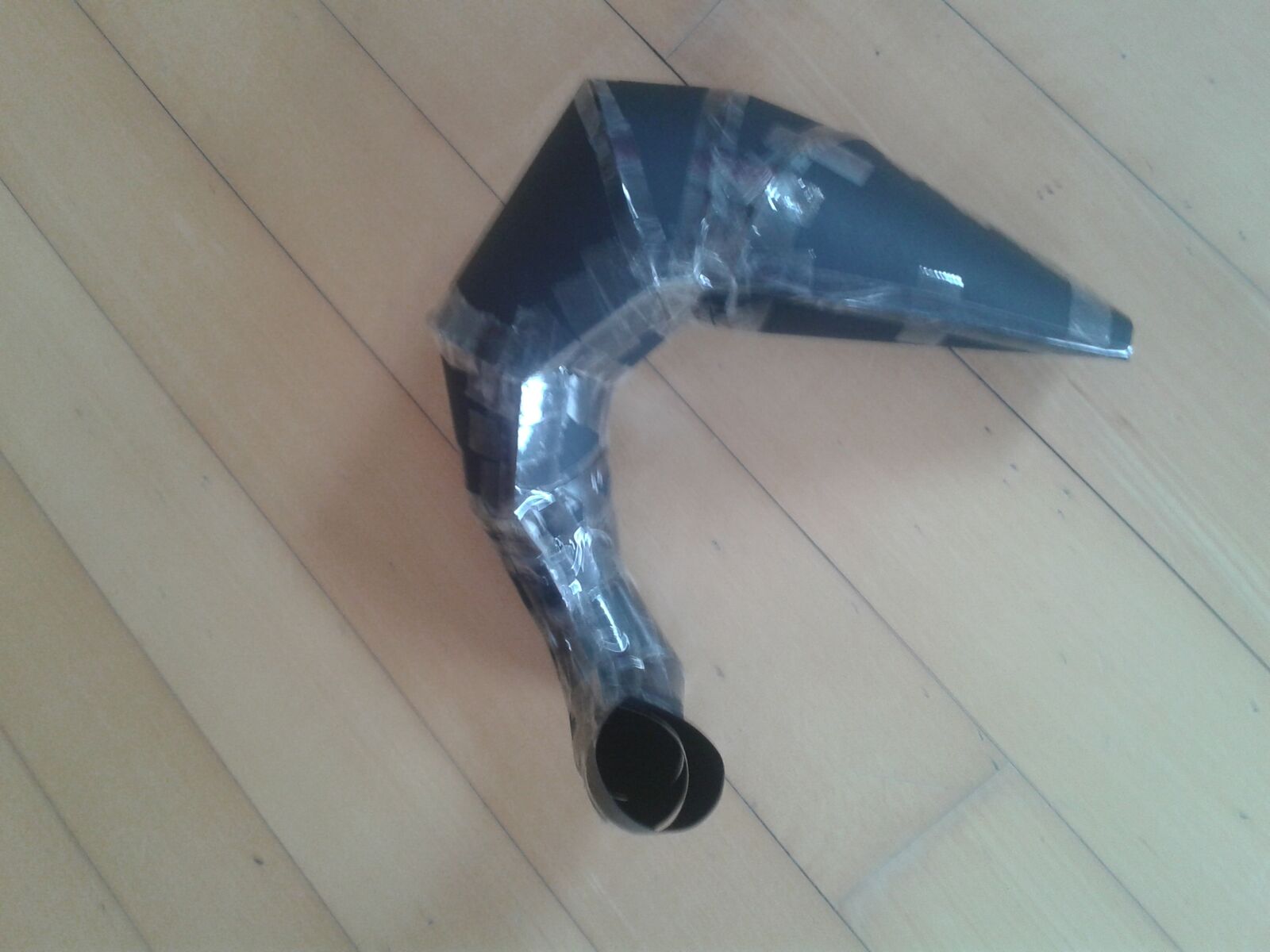

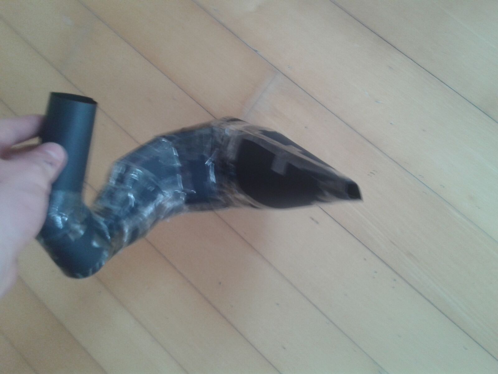

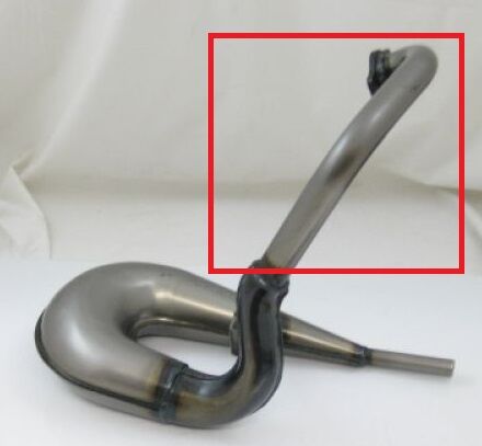

  • Resopott für polini 102
    • Fritz Erschi
    • April 27, 2014 at 14:34

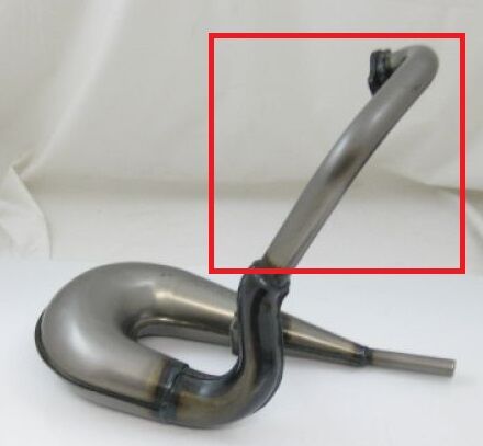

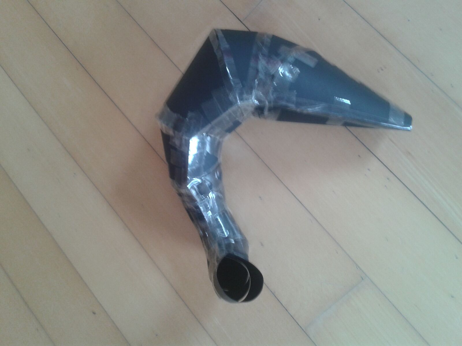

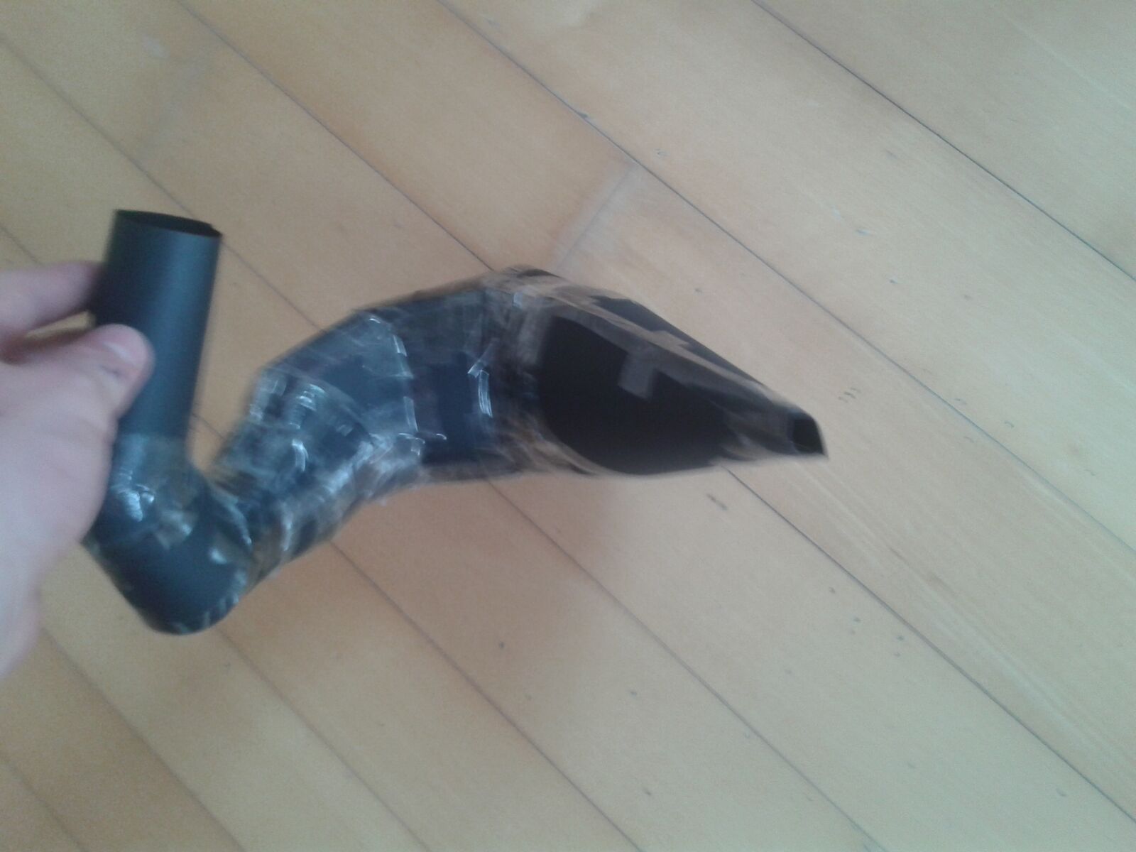

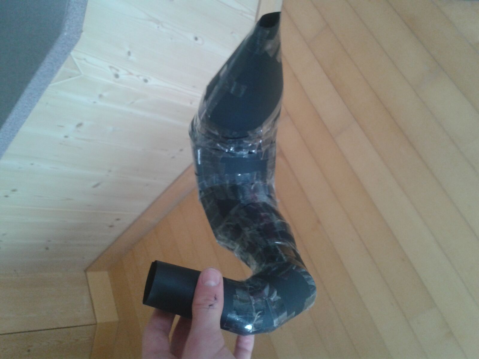

    Danke, hab jetzt alles noch mal genau mit Karton nachgebastelt, da es in Richtung Righthand gehen soll muss ich irgendwie unter das Trittblech kommen mit dem Krümmer, wie kann man das am besten schaffen? Und zudem, da ich keine Prell-bleche verwende muss ich ja einen Endschalldämpfer bauen, wie kann man einen Schalldämpfer bauen der das ganze wirklich leiser macht? Ich freu mich auf Antworten :D:thumbup:

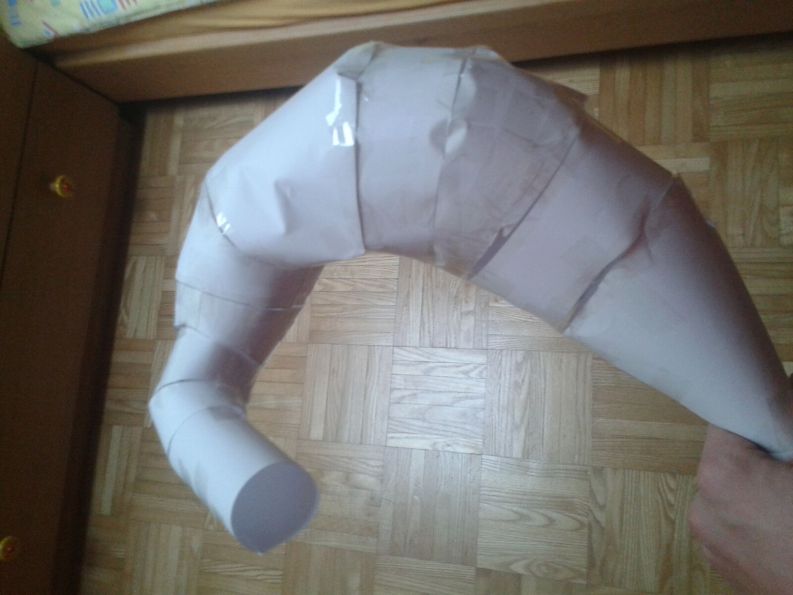

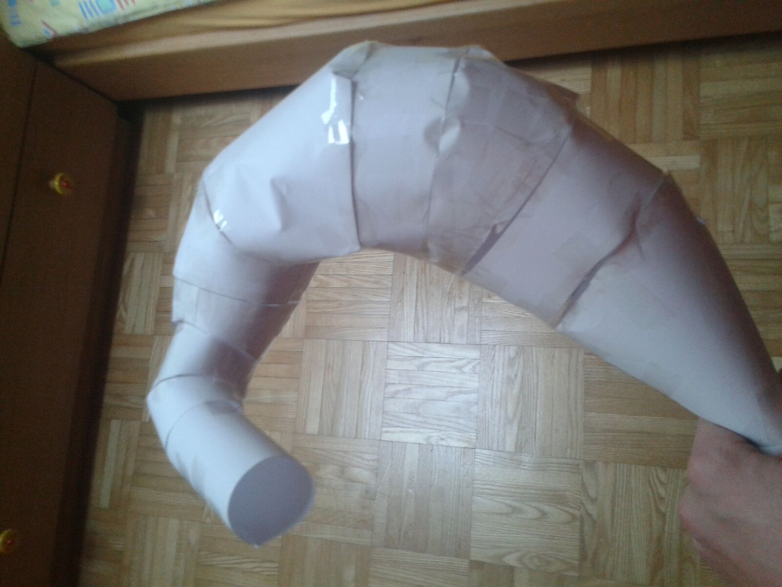

    • Fritz Erschi
    • April 25, 2014 at 13:20
    Ok werde ich erstmal mit karton probieren ;) danke erstmal :D

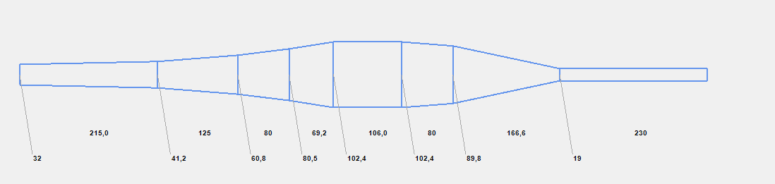

    • Fritz Erschi
    • April 19, 2014 at 11:56
    Wollte fragen ob ihr mir helfen könnt einen resopott (sollte in die Richtung righthand gehen) für meine pk 50 mit 102 polini (bearbeitet) zu konstruieren. Habe mit dem Berechnen schon angefangen, jedoch fehlt mir noch`n wenig mit der ganzen geschichte. Welches Programm könnte man zum "modellieren" verwenden?
    Bild im Anhang :D
    Danke vielmals im Voraus
      • 3 kB
      • 1,098 × 261
