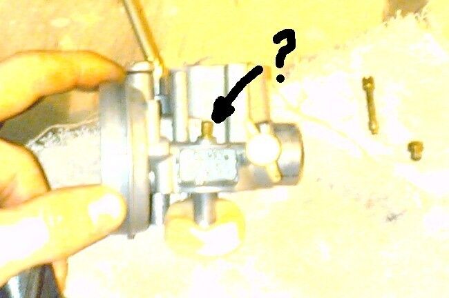

habe einige kleinere Probleme mit meiner PK 50 XL.
1. Sie läuft wenn sie kalt ist relativ unrund
2. Nachdem sie warm geworden ist und ne stabile Leerlaufdrehzahl hält läuft sie ein paar Meter im Fahrbetrieb geht aber beim ruckartigen Gas wegnehmen aus.
Der Motor bleibt nur an wenn man das Gas nicht ganz wegnimmt. Dabei kann es sogar sein, dass man zwischenzeitlich vollgas zieht und sie nur mit ganz ganz kleiner Drehzahl stottert bis sie irgendwann doch das Gas schleppend annimmt.

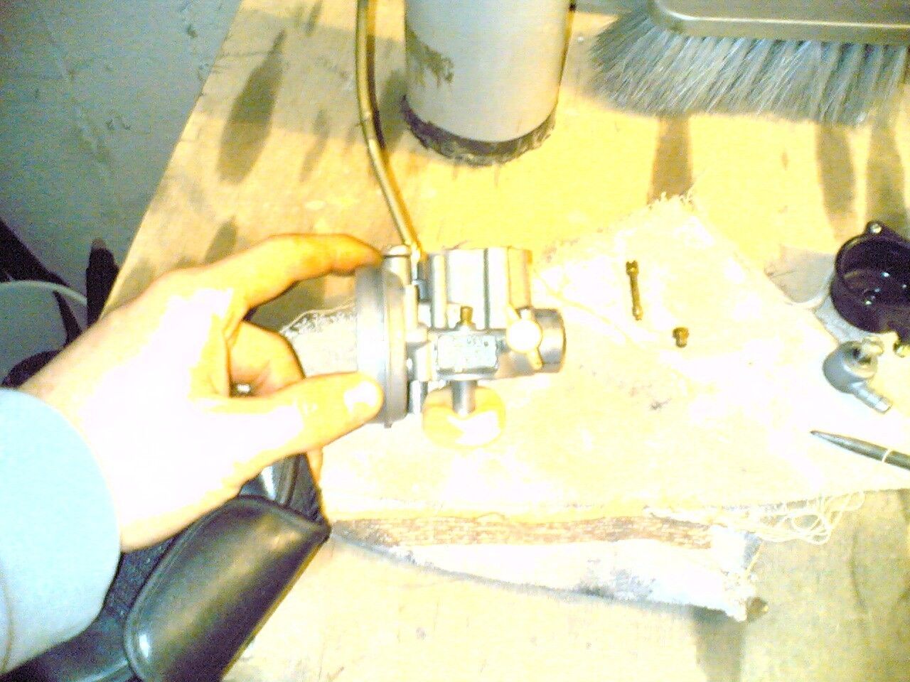

Vergaser ist gereinigt. Leerlaufdüse ist auch frei, Hauptdüse (64er) ebenso. Gemischschraube auf 2,5 Umdrehungen eingestellt.
Habe neben der Gemischschraube eine Schraube entdeckt die ich nicht zuordnen, ist das vielleicht die Ursache? Kleine Messingschraube links neben der weißen Flügelmutter.
Oder vielleicht doch zu fett?
