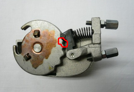

    Danke! Das 2. Hab ich allerdings nicht verstanden :
    "Einfachster Weg:
    Schaltraste ab, auf Gang 4 stellen bzw. ganz raus mit dem Schaltarm aus der Raste.
    Dann die Schaltwelle ganz raus (1. Gang), den Schaltstein einfädeln und
    durch schalten desSchalthebels am Lenker die Schaltraste an den
    Motorblock ziehen lassen. Dann sollte der Lenker auf Gang 1 stehen und
    der Motor ebenfalls im 1 Gang sein." ?( ?
    Das rote ist also der Leerlauf?
    Hallöchen zusammen....ich habe mir einen neuen Motor eingebaut und würde jetzt gerne die Schaltung einstellen. Kenne das so: Leerlauf rein an schaltraste, Leerlauf am Schaltgriff , züge fest und gut ist. Jetzt weiß ich aber nicht in welchem Gang der Motor gerade ist. Kann ich irgendwie den leerlauf an der schaltraste selber einlegen?
