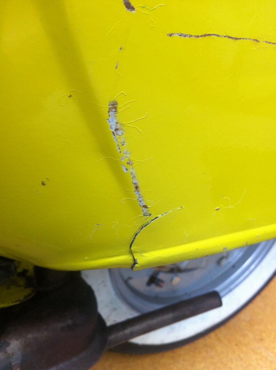

  • Vibrationsriss V50 O-Lack
    • Big_Lebowski
    • May 30, 2013 at 17:21
    Also in dem Fall sieht der Plan so aus:
    Nix mit schweissen, O-Lack bleibt O-Lack (als obs zur Diskussion geständen hätte!?)
    In dem Fall verhindern, dass sich der Riss ausweitet, schauen, Rost verhindern und fertig. Vllt ein Sticker drüber...
    Aber wie verhindere ich jetzt dass es weiter reisst?
    Der Riss ist schon ziemlich lang und ich kann mir nicht vorstellen, dass der noch größer wird. Hat ja jetzt auch wieder Platz zum Schwingen.
    Oder wie seht ihr das?
    • Big_Lebowski
    • May 30, 2013 at 13:40
    Gibts dazu ein Beispielbild?
    Wie kann mans am besten reparieren OHNE das Loch zu bohren?
    • Big_Lebowski
    • May 30, 2013 at 13:06
    Servus,
    an meiner V50 O-Lack hat sich ein Spannungs- bzw. Vibrationsriss an der linken Backe aufgetan, typisch Fuffi eben.
    Hab das Forum mal durchsucht und ein paar Beiträge dazu gelesen. Allerdings hab ich dazu noch ein paar Fragen:
    - Ich habe gelsen, dass manche ein Loch in den Riss bohren und so die Vibration mindern. Beim Gedanke daran wird mir aber ziemlich übel.
    Wie seht ihr das? Wo soll das Loch überhaupt hin?
    - Platzt mir der Lack ab, wenn von hinten an der Stelle geschweißt wird?
    - Kann ich die Saison noch fahren ohne dass sich der Riss vergrößert? Gibts dazu Erfahrungen? Er stört mich optisch nicht wirklich, aber soll sich auch nicht ausweiten.
    Wäre dankbar, wenn ihr mir dazu ein paar Infos hättet.
    Bilder gibts natürlich auch.
      • 85.6 kB
      • 896 × 1,200
      • 519
