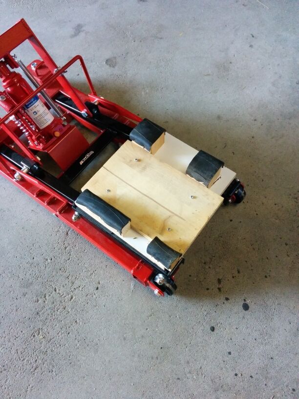

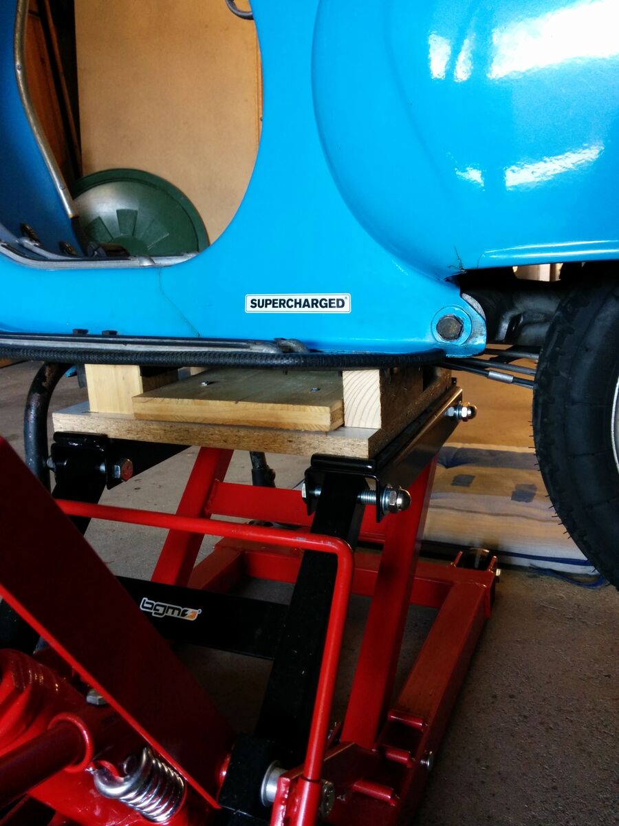

Also hier mal zwei Bilder zu dem Holzaufbau und wie das dann aufgebockt aussieht.
Mit dem Aufbau könnt ihr die Feder und die Züge umgehen und bekommt dabei sogar noch ein paar mehr cm Luft zum Boden.

Also mittlerweile hab ich mir eine à la Option 2 zugelegt (wie auch Mossberg gepostet hat und fgib98 sie verwendet).
Ich bin sehr zufrieden damit. Hab noch einen kleinen Holzaufbau oben drauf gemacht, damit umgehe ich die Feder des Ständers und quetsche keine Züge ein. Funktioniert wirklich gut und gerade für kleine Geschichten ist sie sehr angenehm, schnell dran, braucht keinen Platz und kostet quasi nix!
Wenn man also ein bisschen Holz, paar Schrauben und ne Säge für den Aufbau übrig hat, dann kann ichs uneingeschränkt empfehlen.

Bedenke dabei aber, dass das mit dem Standard-Auspuff schwierig sein könnte.
Kann mir nicht vorstellen, dass der dran bleiben kann...
Außerdem musst du die Vespa immer auf diese Bühne lupfen, denn so passt die nicht unter das Trittblech.
