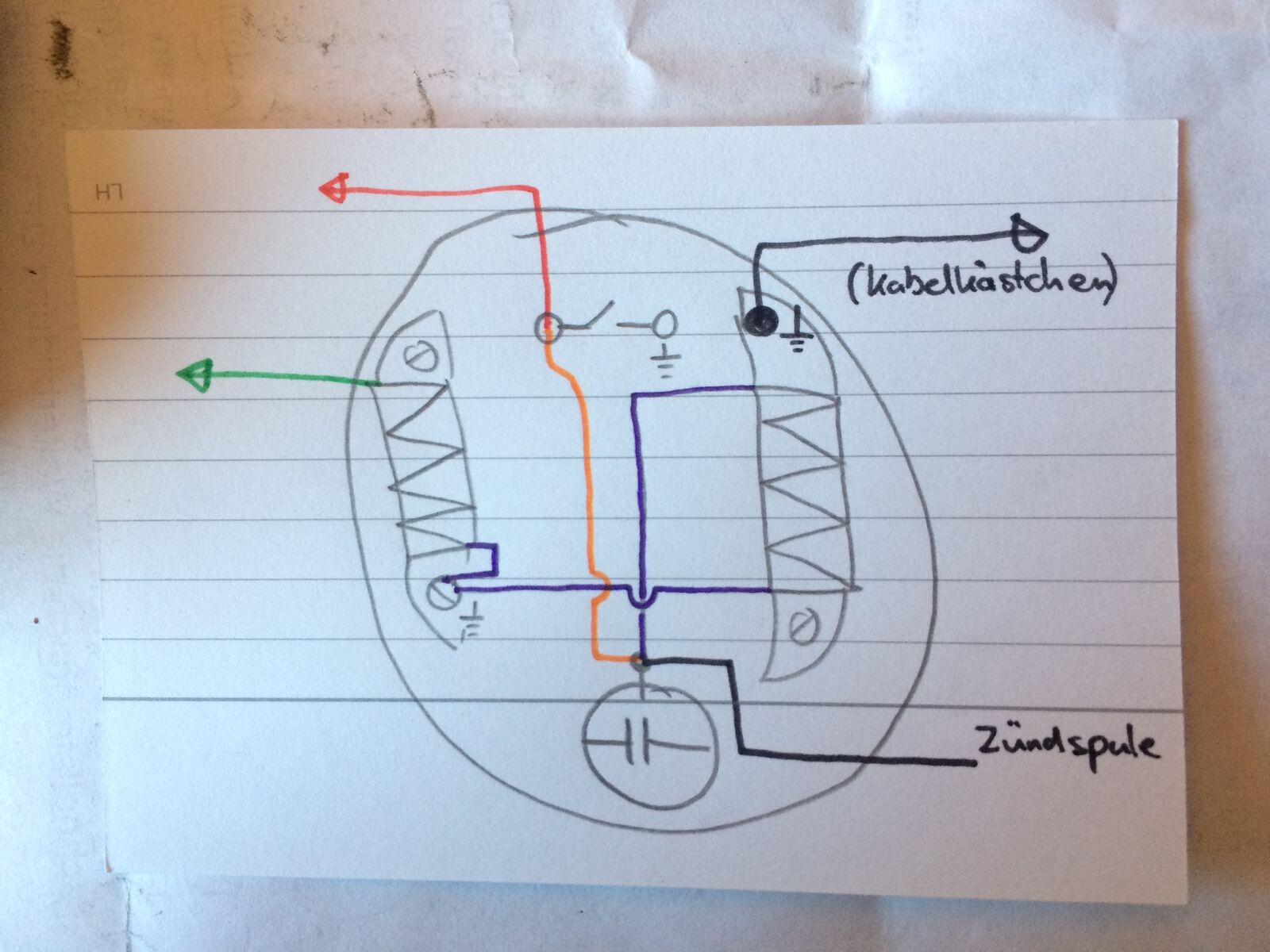

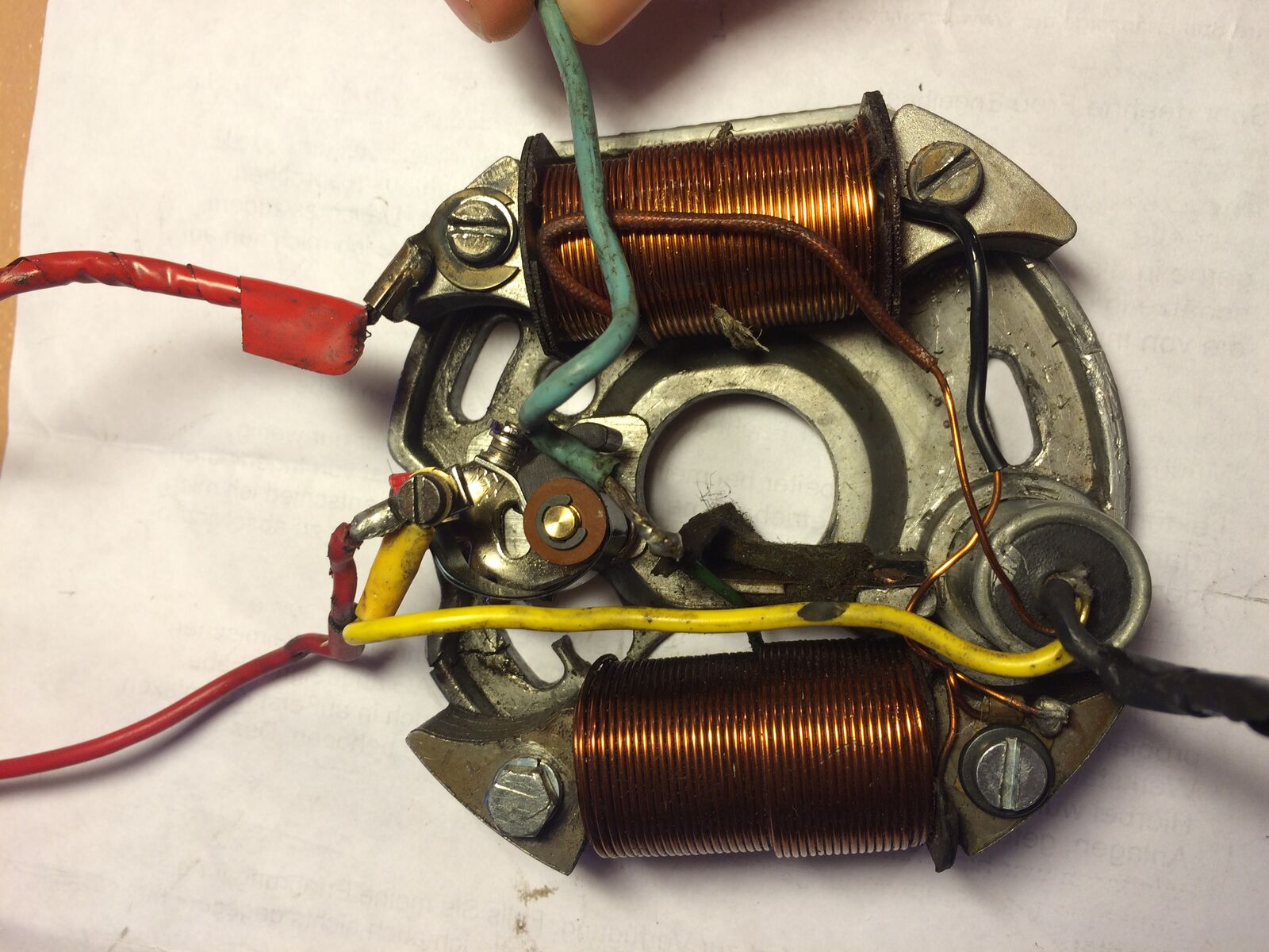

Ich finde leider kein Bild bei dem man den Verlauf der Kabel komplett erkennt, da diese oft versteckt verlegt sind (vermutlich fürs Foto
).Ich habe den "Schaltplan" mal aufgezeichnet so wie er im Moment aussieht. Stimmt der so? In meinen Augen ergibt das (leider) schon Sinn. Ich finde allerdings kein Bild bei dem 3 Leitungen am Kondensator gelötet sind.

Also habe ich nun die Zündgrundplatte ausgebaut, auf welcher alles sehr wirr gelötet wurde und keinen sonderlich soliden eindruck macht.
Ich habe eine Vespa 50N - 1° Serie. Auch der Motor. Mit außenliegender Zündspule.Nun zu meiner eigentlichen Frage: Hätte jemand eine Art Schaltplan dafür? Und gibt es Widerstände etc. die man messen könnte?
